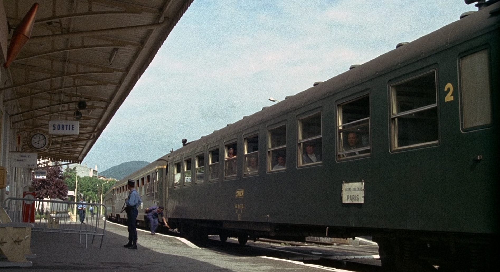

Posté le 16-11-2024 à 16:48:43  profilanswer
https://rehost.diberie.com/Picture/Get/t/328689
Dans Chacal, film de 1973 et adaptation du roman The Day of the Jackal de F. Forsyth, un protogoniste prends un train pour Paris à la gare de Tulle.
Durant le plan général de situation de la scène, il y a un employé de la SNCF, armé d'une barre métalique, qui tape sur les roues/bogies (?).
Il contrôle quoi?
Jamais vu ce truc. Cela ne se fait plus?

Posté le 16-11-2024 à 17:00:50  profilanswer
C'est un essai de freins tout à fait standard, à l'époque la tringle à essai de freins était utilisée pour vérifier que les sabots étaient correctement serrés et desserrés.
Notamment car entre serré et desserré t'as pas forcément beaucoup d'amplitude de mouvement donc il faut titiller le sabot pour voir s'il bouge ou pas par rapport à la roue.
Sur le matériel voyageur "moderne", c'est remplacé par un indicateur de la position des freins. Et sur les corail par exemple, c'est de toute façon indispensable vu que c'est des disques de frein et que c'est pas pratique d'aller en contrôler leur position :o
Après ça doit encore se faire sur les trains de marchandise.
Il contrôle quoi?
Il vérifie que les bandages sont bien solidaires des roues ; les bandages étaient sertis à chaud sur les roues (comme sur les roues en bois des tombereaux). Si un bandage est mal serti, le son est différent.
Cela ne se fait plus, les essieux sont maintenant coulés d'un seul bloc : essieu, roue et bandage.
Edit : boudin remplacé par le terme exact : bandage ; suite à remarque pertinent de projektyle

Boudins de gurucinta ou sabots de natopsi?
Bref, le gars vérifie un truc et celà ne se fait plus.
Merci.  :jap:

projektyle
Posté le 20-11-2024 à 11:53:41  profilanswer
gurucinta a écrit :
Il vérifie que les boudins sont bien solidaires des roues ; les boudins étaient sertis à chaud sur les roues (comme sur les roues en bois des tombereaux). Si un boudin est mal serti, le son est différent.
Cela ne se fait plus, les essieux sont maintenant coulés d'un seul bloc : essieu, roue et boudin.
Vérifier l'état du bandage (et pas du boudin), cela se fait en atelier ça, pas sur le quai d'une gare avant le départ d'un train. Le boudin, c'est ce qui empêche la roue de sortir du rail et qui est à l'intérieur. Ce dont tu parles, c'est le "bandage", ou table de roulement. En terme de technique, il est important d'avoir le bon terme de vocabulaire, sinon on a vite fait de parler de n'importe quoi, sauf de ce qu'on voudrait.  [:monsieur spock]
Et les roues à bandage rapporté à chaud, c'était en Allemagne surtout, en France on est à la roue coulée d'un bloc en fonderie, et usinée ensuite. Parce que justement, c 'est beaucoup plus sûr d'un terme sécurité. Il ne peut pas y avoir séparation du bandage de la jante, si la roue est coulée d'un block.  [:fredmoul:1]
https://upload.wikimedia.org/wikipedia/commons/3/3d/Roue_ferro.jpg
Dans tous les films où on voit un agent taper sur quelque chose sous les voitures, c'est un essai de frein, pour vérifier l'état de serrage ou desserrage des semelles/sabots de frein sur les roues.  [:monsieur spock]
Merci.  :jap:
Conducteur de trains en activité, je peux t'assurer que sur des trains de marchandises (où il n'y a normalement pas de témoins de serrage), cela se fait toujours. De même que sur les locomotives et trains de machines, il n'y a pas non plus de témoins de serrage (sauf certaines comme les BB26000), et il faut donc taper sur les sabot de freins pour connaître leur état: serré ou desserré.  [:julian33:4]
Message édité par projektyle le 20-11-2024 à 12:54:31

Posté le 20-11-2024 à 12:08:42  profilanswer
Sur les trains de voyageurs avec rames tractée (donc une locomotive en tête) il y a maintenant des témoins de serrage sur chaque voiture (et pas "wagon", c'est pour les bestiaux et le fret  :o  ). Quand on fait les essais de frein, avant chaque départ en ligne, l'agent n'a qu'à observer les témoins: vert c'est desserré, rouge c'est serré.
Et sur le matériel automoteur, comme les TGV, Régiolis, Régio 2N, AGC, etc, les essais de freins se font tout seul en cabine par le conducteur, via le système informatique propre de la machine.  [:julian33:4]
Message édité par projektyle le 20-11-2024 à 12:09:12
Il y a tout de même des témoins extérieurs au-dessus de chaque bogie, du moins sur certains d'entre eux. C'est bien visible sur les Regio2N par exemple.
"Hors" et "Or" sont deux mots différents, mille milliards de mille sabords !
n°71919020
projektyle
Posté le 20-11-2024 à 12:19:10  profilanswer
C'est vrai, bonne remarque.  [:fredmoul:1]
Mais c'est un système de secours qui n'est utilisé qu'en cas d'anomalie ou défaillance du système interne EFAS (Essais de Frein à Agent Seul). Lorsque le système informatisé est opérationnel, OSEF.
Mais pour pouvoir effectuer un essais de frein en cas de défaillance du système informatisé interne, on a prévu de pouvoir faire l'essai de frein avec un second agent qui remontera toute la rame et pourra observer physiquement l'état de chaque serrage et desserrage sur les roues du convoi.  [:julian33:4]
Oui, voila. Encore hier, un mécano d'un fret est aller vérifier le serrage a coup de pied après l'essai de frein d'un tête a queue.
Bien d’accord pour bandage au lieu de boudin (j’ai quitté la SNCF il y a bien longtemps et j’étais Infra).
Je maintiens qu’il y a longtemps (le film est vieux, tu n’étais sans doute pas encore cheminot), il existait encore des voitures avec des bandages sertis à chaud sur les roues.
La qualité du sertissage était vérifiée en frappant sur le boudin ; par exemple le train de nuit Paris-Strasbourg était vérifié à Nancy.
Pour les wagons, dans les années 70, il y avait encore de nombreux bandages sertis à chaud. Quand le contact bandage-roue était mauvais, cela donnait des essieux mauvais shunteurs, détectés par un dispositif mis au point à Woippy, installé un peu avant la butte.
Je trouve cette réponse en googlant sur un forum :
https://train.transport.narkive.fr/ [...] ges-un-peu
Martial3
16 years ago
Oui, il faut changer les roues parce qu'aujourd'hui elles sont monobloc : le bandage est taillé dans le flasque, alors qu'auparavant, il était rapporté sur le flasque, c'est la raison pour laquelle, régulièrement, lors des arrêts, il y avait un agent qui vérifiait que le bandage était toujours bien serti sur la roue en tapant dessus avec une masse : si on entendait un "clong" c'était bon, si ça faisait "clongzzzzzzzzz" ça voulait dire que le bandage vibrait et donc sortait de son logement.

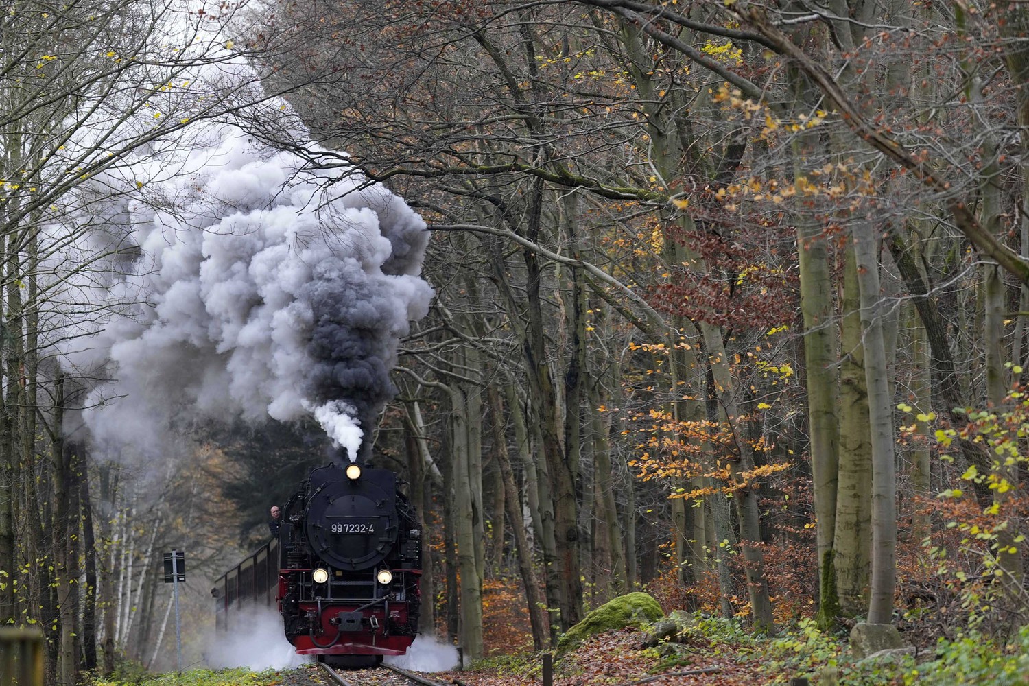

Posté le 26-11-2024 à 09:57:12  profilanswer
https://cdn.theatlantic.com/thumbor/DGLyUnIxkdlRCkQK_q4fRV1B5EE=/1500x1000/media/img/photo/2024/11/photos-week-2/a14_AP24325367669943/original.jpg
A steam train travels to northern Germany's highest mountain, the Brocken, in the Harz mountains near Wernigerode, Germany, on November 20, 2024.  Matthias Schrader / AP
https://www.theatlantic.com/photo/2 [...] 750/#img13
