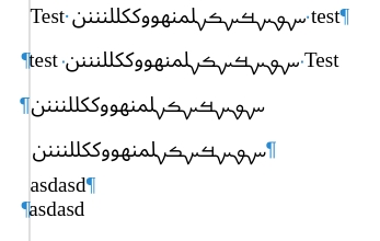

Petite question pour les polyglottes qui utilisent Libre Office : est-ce que vous savez s'il est possible (et comment) d'afficher sur le document les endroits où se trouvent des caractères invisibles de mise en forme pour le changement de direction ?
Il existe des marques de formatage « droite-à-gauche » et « gauche-à-droite » qui permettent de changer de direction dans un même document, par exemple si on veut insérer de l'anglais dans un document en arabe ou inversement, mais quand on choisit d'afficher les marques de formatage celles-là n'apparaissent pas.
(C'est super relou quand on écrit des trucs du mauvais côté du caractère spécial [:tinostar])

biezdomny a écrit :
Bonjour et bonne année :hello:
Pas sûr de comprendre ce que tu veux faire. [:transparency]
Dans mon exemple ci-dessous on voit bien la marque de formatage en fin de ligne, selon la direction assignée à la ligne.
https://rehost.diberie.com/Picture/Get/f/340250
Si ce que tu veux c’est une marque de formatage en milieu de ligne « hybride » pour savoir si tu vas bien écrire avant ou après, dans la bonne direction… je n’ai pas l’impression que ça existe.
EDIT: Tu peux sinon manuellement insérer une espace sans chasse (zero-width space) qui apparait comme marque de formatage…
C'est exactement ça hélas :D
J'ai hérité d'un fichier en arabe avec des mots en français ou en anglais au milieu des paragraphes. Quand on se place en début de paragraphe et qu'on avance avec, par exemple, la flèche <-, le curseur va de caractère en caractère de la droite à la gauche, mais quand il rencontre un mot en anglais il saute au début (à l'extrême gauche) du mot, se met à aller de gauche à droite, puis saute de nouveau après (à gauche du mot) et reprend son voyage de droite à gauche.
Ça me complique la vie parce que j'ai des choses à insérer dans le texte, et quand je le fais, je n'ai aucun moyen de savoir si je suis « dans » le mot en alphabet latin (entre les marques de formatage) ou « dehors ». Donc une fois sur deux les caractères que j'essaie d'ajouter s'insèrent avant, après, dans le désordre, parfois je ne vois même aucune logique compréhensible (certains caractères non alphanumériques semblent déclencher un changement de sens mais pas toujours).
Ça rend bien dingue, c'est pourquoi si j'avais un moyen d'afficher « ici ça change de sens » ça m'aiderait bien. J'ai un peu peur que Libre Office n'ait aussi un truc qui détecte ce qu'on est en train d'écrire et décide tout seul que « ah tiens ce type de caractère c'est dans ce sens-ci ».
Edit : j'ai un Word sur une machine virtuelle, je vais voir s'il s'en sort mieux tiens.

Tu peux peut-être tenter un " remplacer tout" sur les caractères unicodes pour remplacer par le même caractère unicode et une marque visible de ton cru.
Puis refaire un ' remplacer tout ' pour supprimer les marques visibles quand tu n'en as plus besoin.
Bonne idée de départ, j'irais même plus loin. Bon faut être initié à l'art des expressions régulières :
1. Remplacer tous les groupes de mots contenant des caractères latins par retour à la ligne, le même groupe de mots, retour à la ligne.
2. Éditer ce qui a besoin de l'être.
3. Supprimer les retours à la ligne superflus. Cette étape est peut-être la plus ennuyeuse. Je ne me souviens plus s'il est possible d'appliquer une expression régulière à travers plusieurs lignes pour faire ça automatiquement.
Si le moteur d'expressions régulières de LibreOffice n'est pas suffisamment puissant, je dirais que selon le volume ça peut valoir le coup de tout copier dans un fichier texte, le traiter avec des outils appropriés (sed, python...) pour tout remettre à la fin.
EDIT: En testant sur un exemple simple, quelque chose comme chercher
Code :
  1. ([a-z]+)
et remplacer par
Code :
  1. \n$1\n
avec l’option expressions régulières sélectionnée semblerait faire l’affaire pour l’étape 1. À ajuster bien entendu si les mots contiennent des majuscules, des espaces, d’autres caractères...
