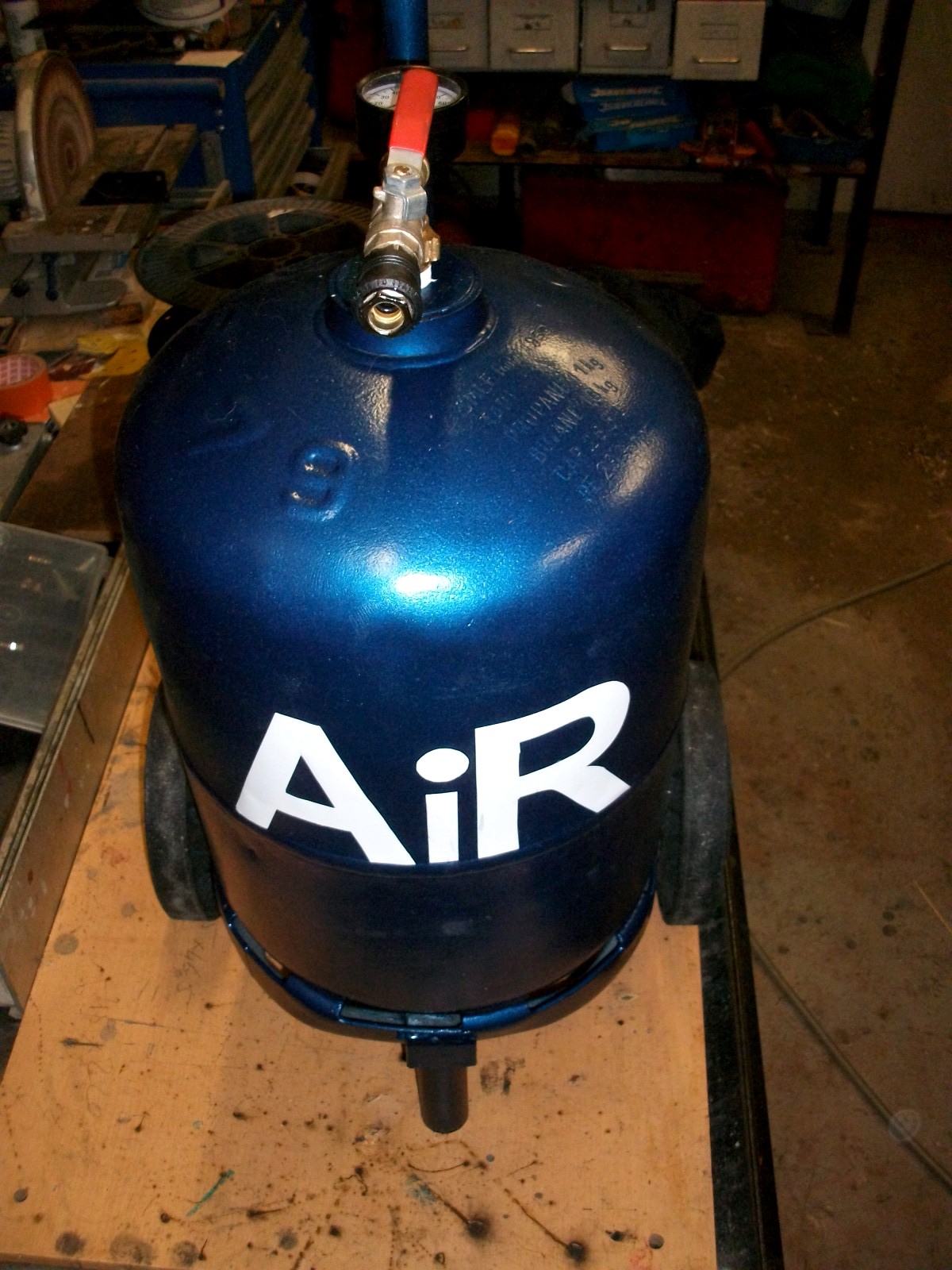

n°55739886
Harrrrg
Beeeeuuuuurrrrrkkkkkk!
Posté le 07-02-2019 à 21:53:02  profilanswer
Un soufflage de reine...
n°55739935
Carbon'R
Fahren macht frei
Posté le 07-02-2019 à 22:00:50  profilanswer
gimmeshelter a écrit :
Tu nous prépares quoi ?
Un attentat ? [:c e t r i o:3]
Un pastéquator :love:
 [:cuirmoustache:4]
Lady Moon - Joyeux Noël !
n°55740062
Harrrrg
Posté le 07-02-2019 à 22:25:56  profilanswer
Ici ce serait interdit...
