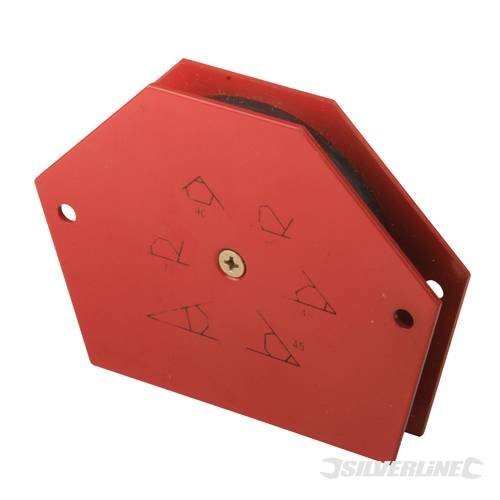

tu n'as pas acheté d'aimant d'angle ?
https://images-na.ssl-images-amazon.com/images/I/41qVKz0vk8L.jpg
Indispensable

Normalement il a acheté :
korner a écrit :
aller, tant qu'on y est ... [:client du commensal]
http://i.imgur.com/Xbn1WD3.png

Ah oui mince, j'ai oublié de les inclure dans la photo :o
