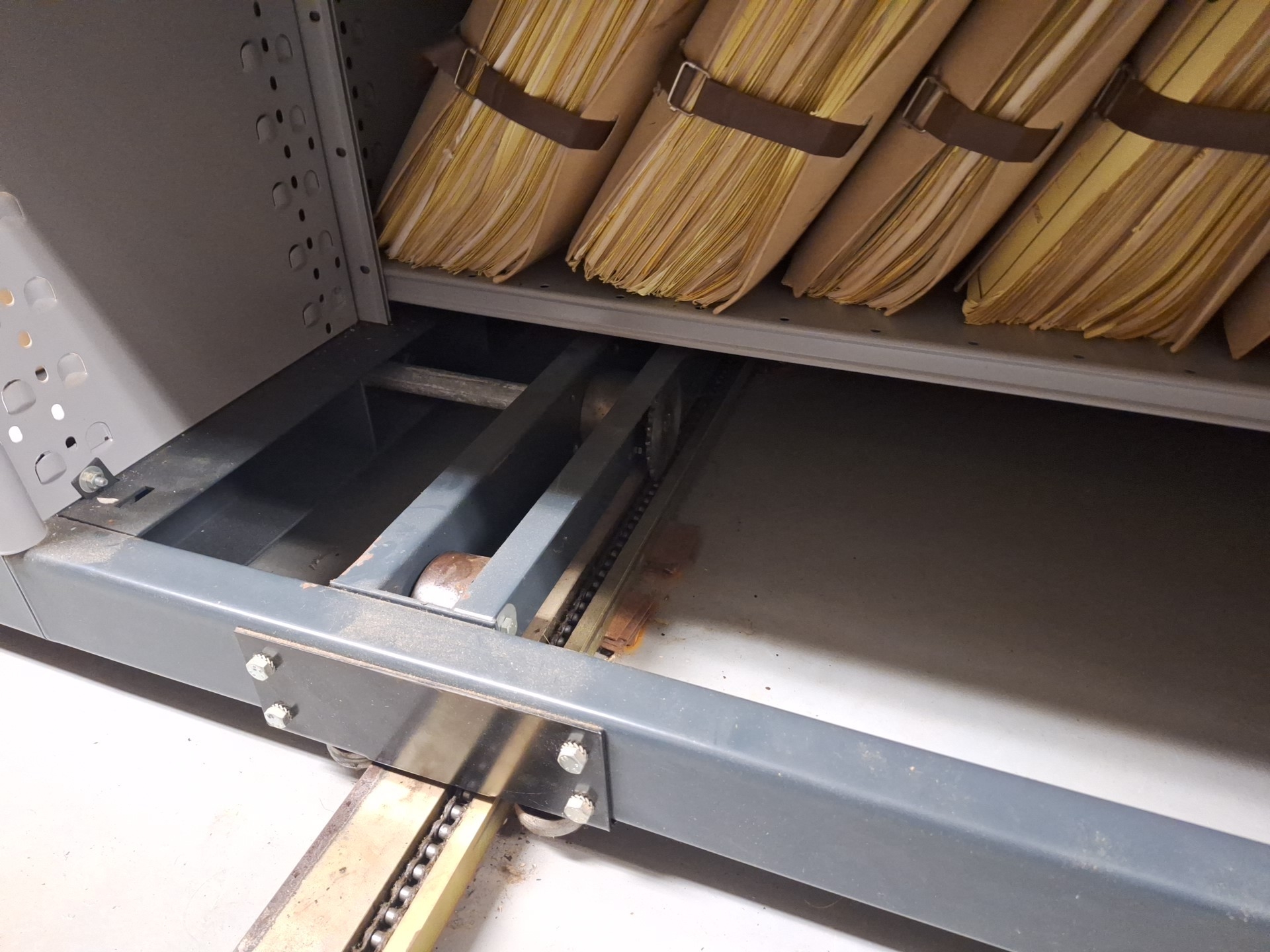

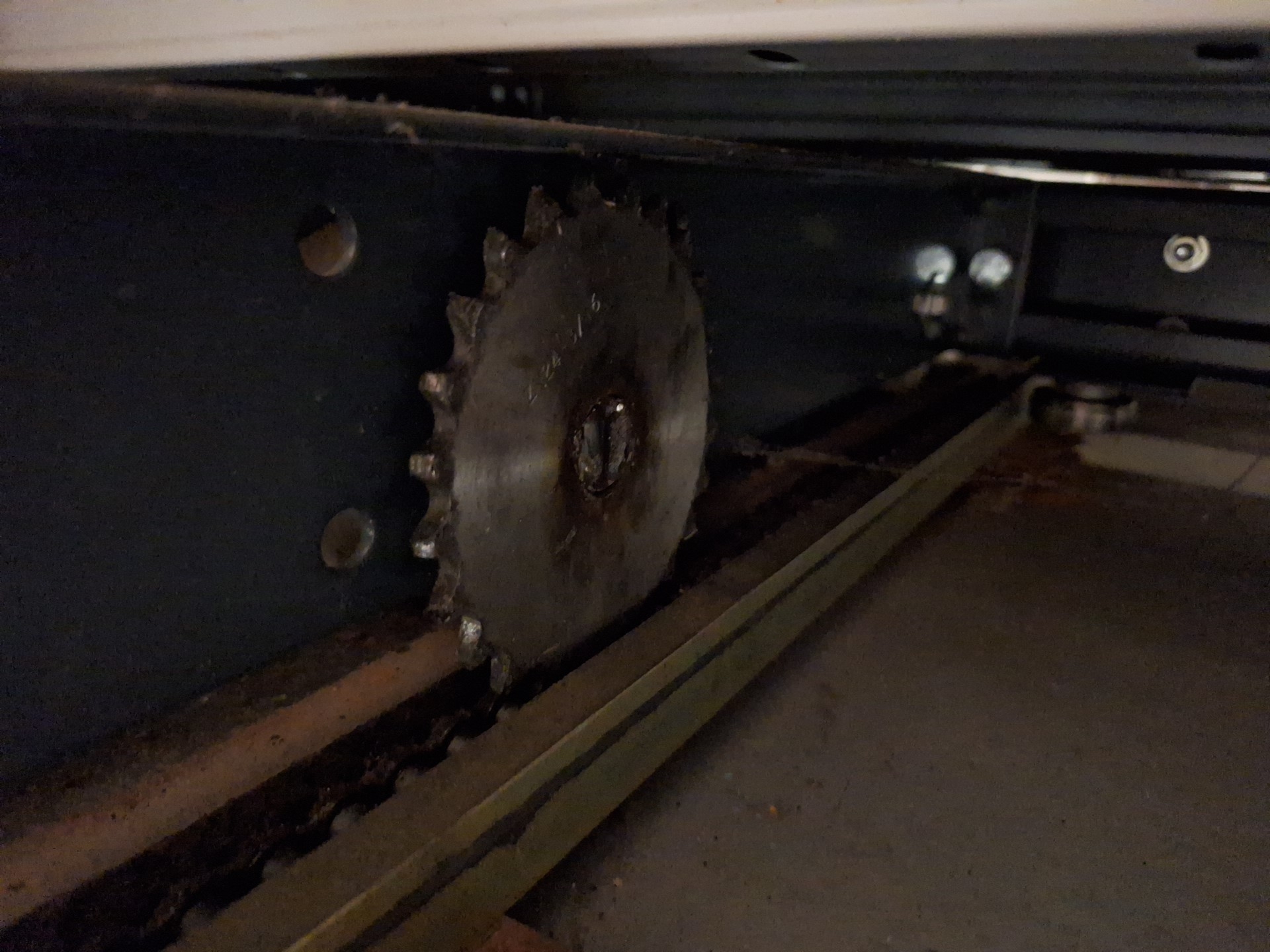

Ça existe des protections pour souder en sécurité.
J'explique le contexte :
Un rayonnage défaillant qu'il faut ressouder sauf que le dit rayonnage est rempli d'archives papier (non je ne peux pas vider la pièce) puis-je trouver une protection, presque souple si possible qui protégerai les alentours proches des projections ?
Mon père avait un petit bout de tissu aimanté pour protéger ses brasures cuivre quand j'étais gamin, ça doit bien exister sans amiante de nos jours ?
https://rehost.diberie.com/Picture/Get/r/526685
https://rehost.diberie.com/Picture/Get/r/526686
Ressouder la roue crantée sur son axe
c'est au pied du mur que l'on voit le mieux le mur !
Qui va te garantir que l'axe et la roue seront bien perpendiculaires lors de la soudure en place ?
 [:lefab:5]
https://www.amazon.fr/s?k=tissu+pro [...] _sb_noss_1
en grande dimension, un reste de tissu fibre de verre en deux épaisseurs
Message édité par jluc le 03-07-2026 à 14:56:01
Celtapyre ?
Ou sinon des tapis de soudure, ça se trouve en GSB : https://www.leroymerlin.fr/produits [...] 90222.html
