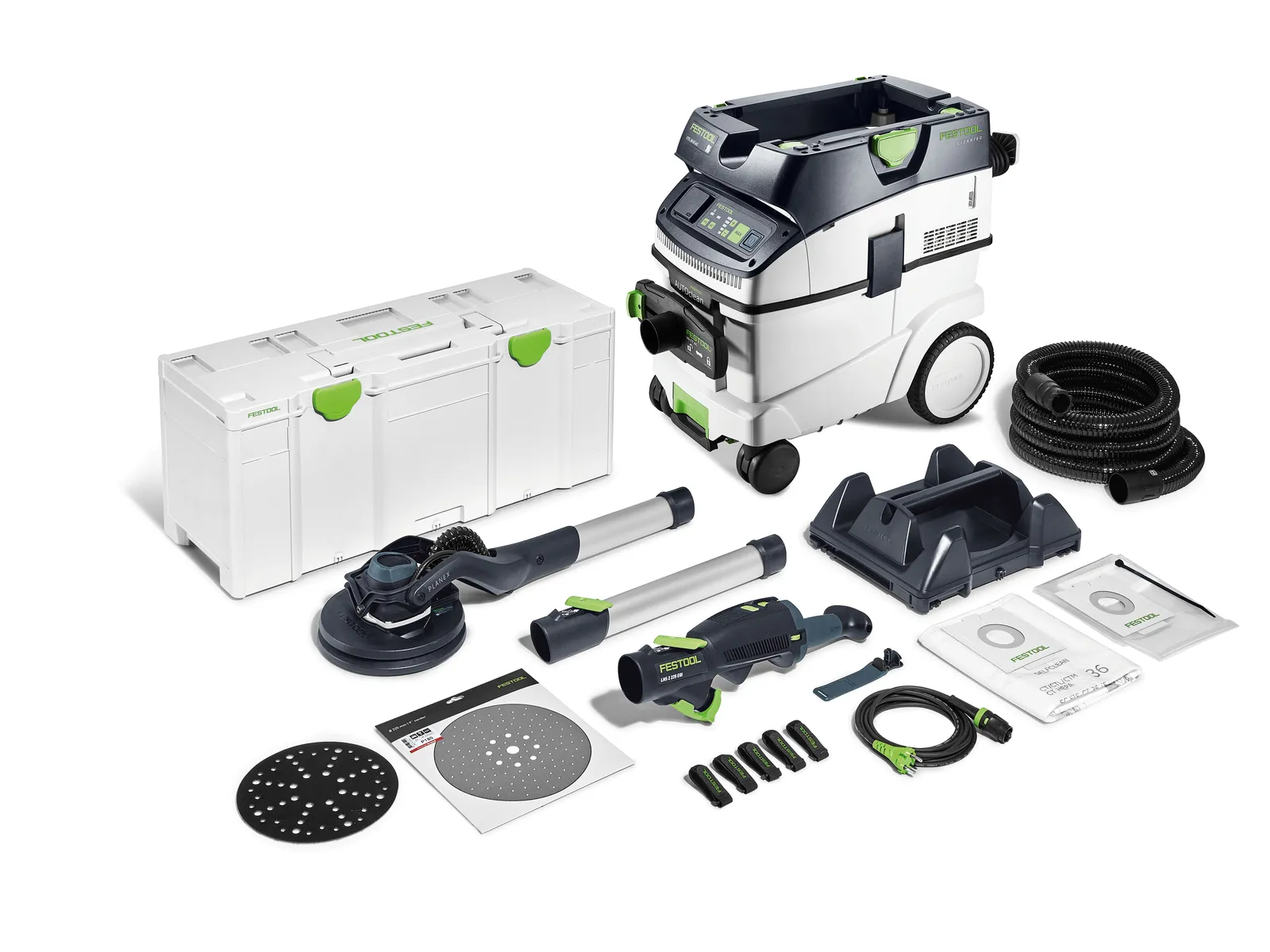

Le seul kit acceptable pour poncer des bandes à joint, c'est celui-ci, tout le monde le sait. :o
https://media.cdn.festool.io/produc [...] _1200.webp
gloinfred a écrit :
Je l'ai utilisé pendant 1 we, et il faut avouer que toutes les autres solutions sont un peu à chier à coté... Sauf que ça coute une énorme douille.
SnowBear a écrit :
M'en parle pas, il est dans ma todo list sur l'app festool :o
Je vais avoir pas mal de murs et plafonds a poncer. J'ai une mirka que j'ai pas encore testé pour le moment et un Karcher wd5 qui n'aspire pas terrible .
J'avais vu un aspi chez Bosch bleu en promo qui passait il eut un temps sous les 500civismes de mémoire .
Mais dans les tests et commentaires que j'avais vus, le decolmatage auto bipe souvent.
Pour un usage on va dire semi pro (plus intensif que du simple particulier mais moins que du pro), faut viser quoi chez FT?
Le decolmatage auto a priori c'est bien utile.
La prise commandée aussi c'est top.
Par contre, tous les trucs avec du wifi/BT, pour moi, aucun intérêt et j'y vois plus des problemes que des avantages . Je n'ai aucun electro portatif de chez FT donc bon.
Le Parkside FT like, après mon expérience avec un perfo et vu les tests, je passe mon tour.
Y'a quoi comme site pour acheter ce genre de matos?
Est ce que le BF c'est le meilleur moment?
J'avais vu contarion en site.
J'ai utilisé le festool avec décolmatage automatique et j'ai le CTL mini (décolmatage manuel) en perso.
- la prise commandée c'est totalement indispensable : jamais je n'achète un aspirateur de chantier qui n'en dispose pas.
- Le décolmatage automatique c'est vraiment top pour le plâtre, mais pour les autres chantier c'est assez useless
- La commande blutooth c'est vraiment chouette (et je dis ça alors que je n'ai pas de matos festool autre que l'aspirateur...). Tu mets une petite télécommande sur le tuyau, et ensuite tu peux piloter ton aspirateur à distance (donc pour aspirer la surface après avoir travaillé par exemple, ou pour un système d'aspiration centralisé dans l'atelier).

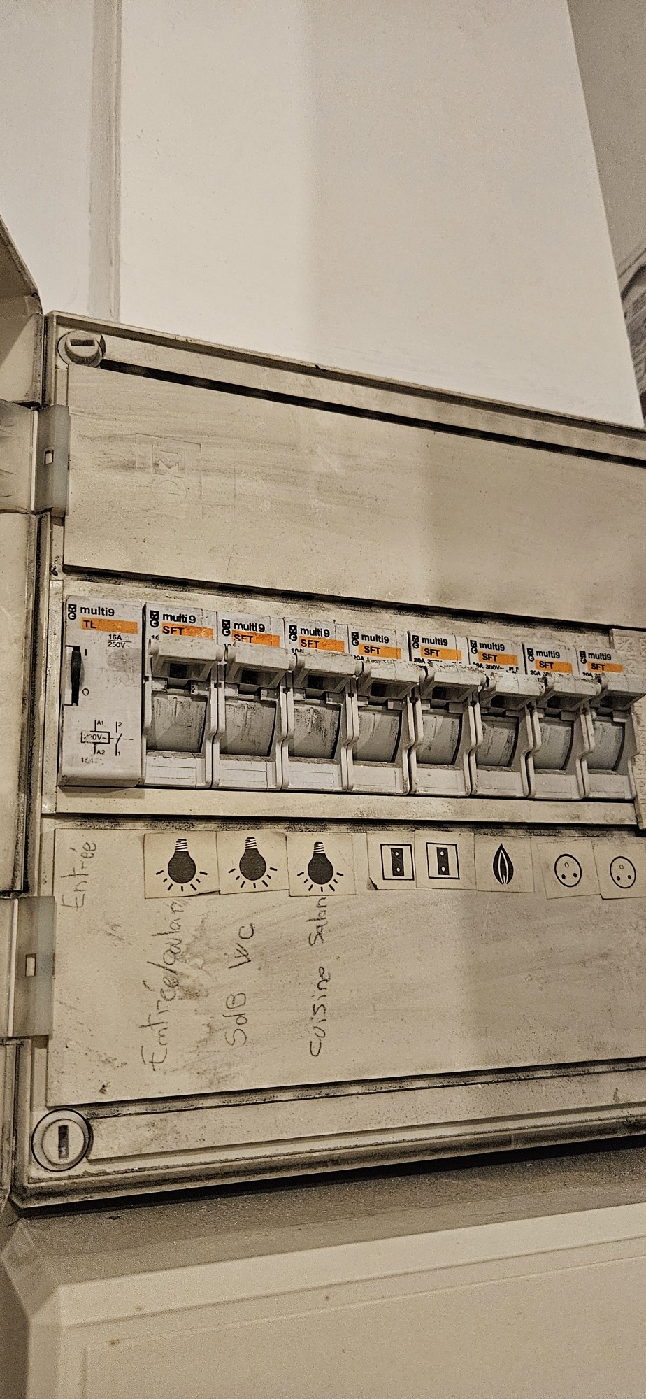

J'ai acheté mon chauvin arnoux 30 balles sur le bon coin.
Avec l'auto test ET des piles neuves tu es tranquille.
J'ai pris un Trotec sur Jeff' store pour le même prix pour l'appart de fifille, il fait son taff pareil.
Le chantier à la russe que je dois rectifier  :pfff:
https://rehost.diberie.com/Picture/Get/r/446902
