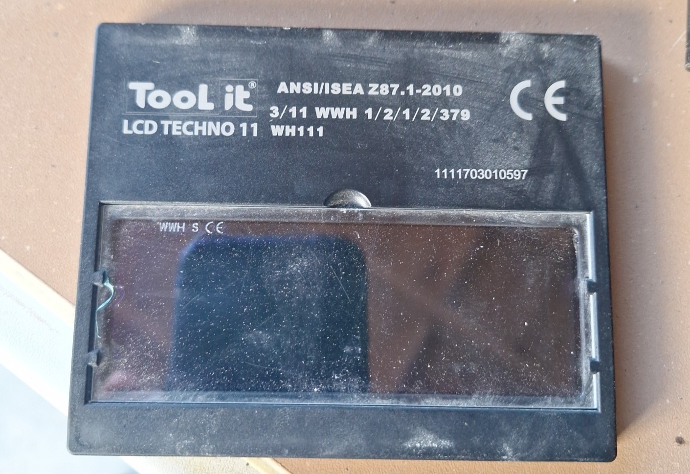

J'ai ma cagoule qui est morte :o
Que l'écran en réalité
https://rehost.diberie.com/Picture/Get/r/447753
Ça se change ? Faut tout racheter ?
Faut prendre quoi (je m'en sert 11 fois l'an alors pas besoin de toute la technologie de l'industrie moderne :o )

Mais tant qu'à parler poste a souder depuis quelques post :o y a quoi comme cagoule pour un novice qui ne souhaite pas en faire un métier ? A quoi faire attention pour ne pas se brûler les yeux ?
mon cœur balance :
https://www.amazon.fr/Masque-soudur [...] 007B1FU3I/
https://www.lidl.fr/p/parkside-perf [...] p100389714
