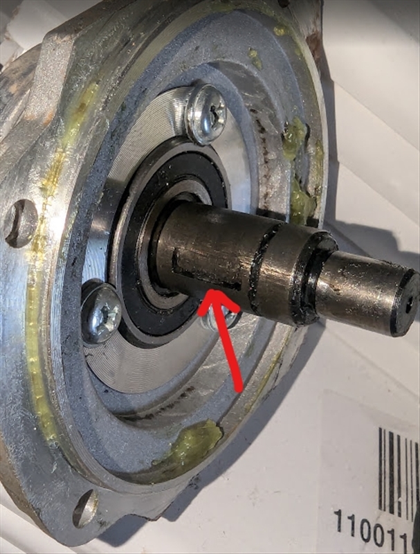

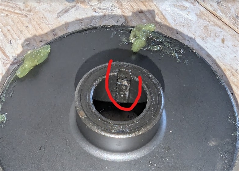

J'ai une disquette Ryobi qui tourne dans le vide.
En la démontant, je pense avoir trouvé la panne.
Il me semble que cet ergo (qui peut s'enlever)
https://rehost.diberie.com/Picture/Get/r/447964
a du s'user et ne coince plus dans ce trou.
https://rehost.diberie.com/Picture/Get/r/447965
Est-ce que ça devrait être le cas? Si oui je n'ai pas trouvé la pièce détachée. Ca porte un nom particulier? Merci!
[Edit] Ho bordel le nom m'est revenu juste après avoir posté!
C'est une clavette non?
Du coup ça c'est bon? : https://www.manomano.fr/p/clavette- [...] i-13916507
Message édité par Roger01 le 15-11-2025 à 12:33:44
n°73835056
arkrom
note, ca passait c'etait beau
Posté le 15-11-2025 à 13:21:01  profilanswer
Oui
CLAVETTE :jap:

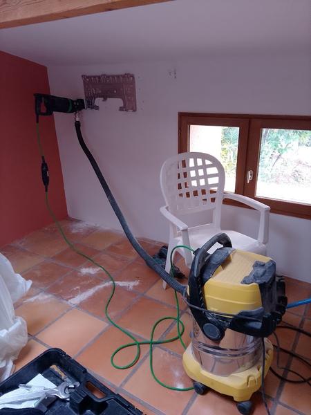

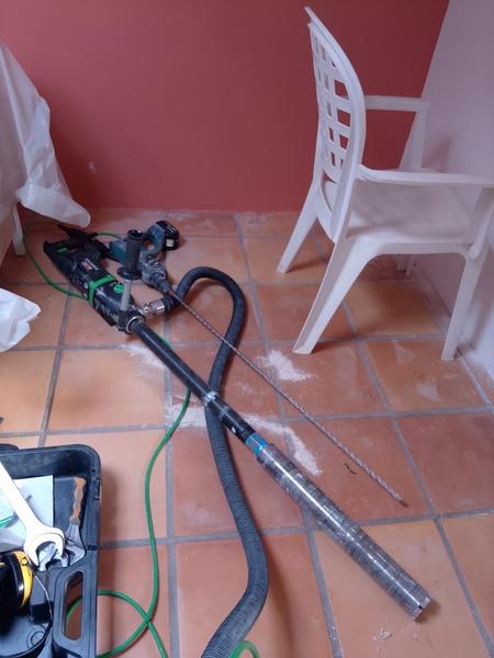

Juste pour dire que j'adore ma carotteuse. Ca coûte une blinde, mais elle m'a sauvé encore une fois :o
Ca, avec ces couronnes là:
https://racetools.fr/collections/ca [...] -couronnes
Carotteuse Portative EIBENSTOCK ETN162/3 230 V 2.2 kW Ø 202 + Pulvérisateur + 3 couronnes
Matériel pour pro, autant louer pour un particulier vu le tarif.
Je pose des clims, entre autres. Avant je faisais au perfo SDS max avec forêt de 55mm, mais trou pas propre, poussière partout c'était horrible et galères pas possibles en creusant parfois à cause de pierres dures.
La semaine dernière, je tombe sur un mur en pierre de 80cm.
Sondage au perfo Makita SDS, avec mèche de 1m. Puis perçage à la caroteuse 62mm, avec rallonge
https://i.postimg.cc/B6Qxzy06/IMG-20251112-145547.jpg
Perçage à sec, branché sur aspi de chantier, pour bosser propre:
https://i.postimg.cc/g0cs9rVT/IMG-20251112-150933-(1).jpg
A l'extérieur, le perçage est trop casse-gueule à l'échelle, ou alors il fallait mobiliser l'échafaudage, trop chiant juste pour ça
https://i.postimg.cc/NjB7TLz7/IMG-20251112-151016.jpg
Trou nickel sans éclats en 15 minutes et un minimum de poussière à l'intérieur  [:moonblood6:7]
1500 balles et je ne regrette pas  [:yakari35]
