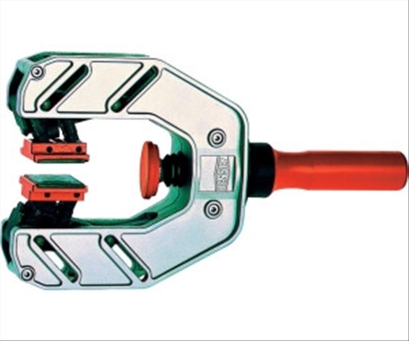

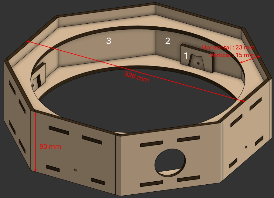

barnabe
Posté le 24-10-2025 à 08:56:21  profilanswer
Astro-Pepito a écrit :
:jap: Je vais regarder pour ces disques abrasifs. Je vais me prendre un ou deux ciseaux à bois aussi pour voir ce que ça donne comme ça, en m'appuyant sur le gabarit imprimé en 3D ; au pire si ça foire ce n'est pas bien grave, j'ai une pièce de test que je peux martyriser. En tout cas, ça fonctionnait très bien avec un accessoire de ponçage inclus (en violet dans cette image que tu avais mise dans un précédent post), il est simplement trop gros/large pour aller dans les coins.
OK ces pinces ça ira très bien pour les petites pièces à superposer les uns aux autres ou pas très épaisses, je vais en prendre quelques-unes. Il faut viser la taille juste au-dessus des dimensions dont on a besoin ou qui peut le plus peut le moins donc je prends des grandes qui serviront aussi pour les petits assemblages ?
J'aurai aussi quelques pièces à assembler pour former une valise, par exemple comme ça :
https://rehost.diberie.com/Picture/Get/r/442111
La plus grande longueur fait environ 440 mm. Pour ça, il me faudra des serre-joints de 450/500 mm, à moins qu'il n'y ait une technique pour s'en passer ou utiliser des pinces ?
Je vois souvent des photos de collages avec des pinces et en plus des morceaux de bois entre la pince et les pièces à assembler, pour éviter de serrer directement sur les pièces et donc de les abîmer. Je comprends de ton message que ce n'est pas indispensable ?
Edit : Concrètement, la pièce la plus "tordue" à fabriquer sera celle-ci, en contreplaqué de 5 mm d'épaisseur :
https://rehost.diberie.com/Picture/Get/r/442121
Je vais d'abord coller la pièce 1 sur la pièce 2 (x4), puis coller ces 4 ensembles sur les 2 octogones, et enfin coller les 4 pièces 3 sur les octogones "par-dessus" les pièces 2. Je ne sais pas encore comment je vais presser les pièces 2 et 3 sur les octogones. Le plus évident me semble être des serre-joints de 400 mm au moins pour venir plaquer les pièces opposées. Avec des pinces, j'ai plus de mal à voir [:transparency]
Pour serrer la forme circulaire j'utiliserais une sangle à cliquet. SI la forme est bien contreventée (si il y a les planches à l'intérieur qui vont bien maintenir la forme octogonal) tu prends une sangle à cliquet qui va entourer le tout et bien la maintenir le temps que la colle prenne. Ne pas trop serrer quand-même pour ne pas déformer l'ensemble. Bien penser à protéger le bois à l'endroit où sera le cliquet qui en serrant peut marquer le bois.

Presses à chant Bessey x2 plus sangles
Bessey EKT55 au meilleur prix sur idealo.fr https://share.google/DObyqZENEOfmjN0um
https://rehost.diberie.com/Picture/Get/r/443442
