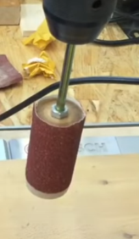

Posté le 01-09-2019 à 15:10:15  profilanswer
ratibus a écrit :
Faudrait une tige plus épaisse et une reprise des efforts en x/y sur la base avec un roulement.
Donc tige filetée de 12mm + un espace en bas de la pièce pour avoir un appui suffirait ?
Genre ça mais en plus profond ?
https://reho.st/medium/self/757aa04eca71c7069b211bc97b15514a66e03f92.png

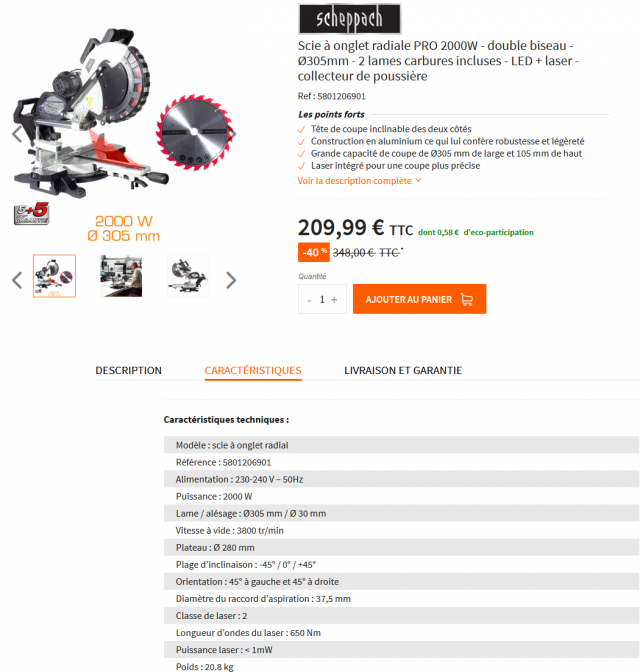

John Ventu​re
Posté le 01-09-2019 à 17:02:43  profilanswer
Salut les bricolos, il va me falloir une scie à onglet pour quelques trucs (finir les plinthes de mon appart et quelques broutilles, je fais des meubles de temps en temps) et j'hésitais sur le modèle à prendre. La Metabo KGS 216 semble plébiscitée à environ 200€, y-a t-il une différence de qualité par rapport au modèle du dessus la KGS 254 à 300 ou est-ce globalement la même avec un diamètre de lame plus grand?
A chaque fois que j'ai pris une option cheap en electro j'ai fini par le regretter (hormis la chouette scie circulaire Scheppach), je veux un truc précis et capable de coupe nette dans du bois brut épais. Est-ce que ça vaut le coup de lâcher le double pour une makita LS1018 qui apparemment est made in China?
Il y a une Scheppach black edition à 200e sur Bricoprivé mais je n'ai trouvé aucun retour dessus sur le net, ça ressemble au modèle HM140L.
Je précise que je suis dans un petit appart' donc la taille et commodité à transporter l'engin est également un critère important pour moi (je dois passer par une trémie minuscule pour la ranger).
https://tof.cx/images/2019/09/01/905183a39753ad6db1756fd302a4697d.md.png
Message édité par John Venture le 01-09-2019 à 17:21:38

aldayo
Qui croit savoir ne sait rien.
Posté le 01-09-2019 à 17:09:26  profilanswer
Perso, j’aime bien la marque Evolution pour ce genre d’outil grâce à leur lame multimatériaux (bois/métal/alu/plastique)
Une Rage XL 254mm est vraiment bien pour bricoler au garage (les modèles 100% bois, c’est plus adapté à un atélier menuiserie je trouve)

jluc
Nothing else matters ...
Posté le 01-09-2019 à 17:13:38  profilanswer
Il y a une Scheppach black edition à 200e sur Bricoprivé mais je n'ai trouvé aucun retour dessus sur le net.
https://tof.cx/images/2019/09/01/90 [...] 97d.md.png
Je suis passé la semaine dernière à Castoramoi
La gamme Erbaueur dont on avait parlé il y a quelques temps a bien grandi en électroportatif et aussi en machines stationnaires dont trois scie radiales et une scie à onglet
Pour 199€ tu as la radiale en 216mm donc le prix de la Métabo en promo
https://www.castorama.fr/scie-a-ong [...] 8_CAFR.prd
j'ai un peu tâté puis discuté avec le vendeur (bien briefé par l'équipe marketing), Kingfisher veut vraiment concurrencer les marques pro vendues en GSB et à l'air de s'en donner les moyens
le prix du sans-fil  est vraiment intéressant, pas de batteries en 1.3Ah mais les kits démarrent en 4Ah avec une 2° batterie pour 49,9€

ratibus
Posté le 01-09-2019 à 17:36:48  profilanswer
https://reho.st/medium/self/757aa04 [...] e03f92.png
Faut laisser la tige dépasser en bas.
Exemples :
https://www.youtube.com/watch?v=HcwZNydHgsA
https://www.youtube.com/watch?v=2liMIqqlhY0
https://www.youtube.com/watch?v=Q8HGTJLNzvY
https://www.youtube.com/watch?v=_tq51MwPAMA
Message édité par ratibus le 01-09-2019 à 17:47:01
