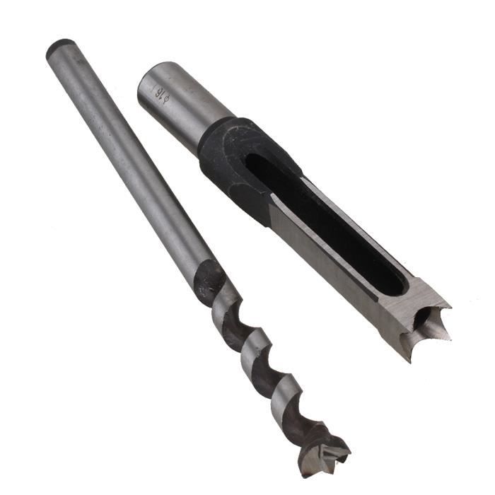

Dans le lot récupéré il y avait ça;
https://nsa40.casimages.com/img/2019/10/19/191019055957843383.jpg

Skopos a écrit :
Si t'avais une plane et une wastringue (et une presse) pour compléter tu s'rais bien  [:tomatookc]
Banc d'âne!....

Harrrrg
Beeeeuuuuurrrrrkkkkkk!
Posté le 19-10-2019 à 20:00:58  profilanswer
J'ai pas dit "Bande d'ânes"!.... :o

c'est pas pour le ramassage des asperges ça ?  :o
Non, burin a mortaise. Outil de charpentier  et charpentier de marine.
La version ancienne de ça:
https://www.cdiscount.com/pdt2/2/9/0/1/700x700/rde0711717834290/rw/16mm-creux-carre-scie-cloche-mortaiseuse-burin-for.jpg

Juste pour savoir, tu utilises quel type de forêt ?  :o
Pour le barreau transverse je sais plus (j'ai fait ça en mai-juin) ça dépend du Ø du barreau, si c'était un chiffre rond c'était un mèche à bois 3 pointes toute bête, si ça tombait entre deux, certainement un foret à métaux…
Pour le reste, les forstners de ce set : https://www.amazon.fr/gp/product/B0 [...] UTF8&psc=1
