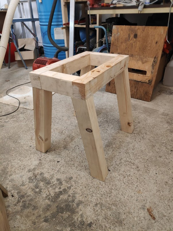

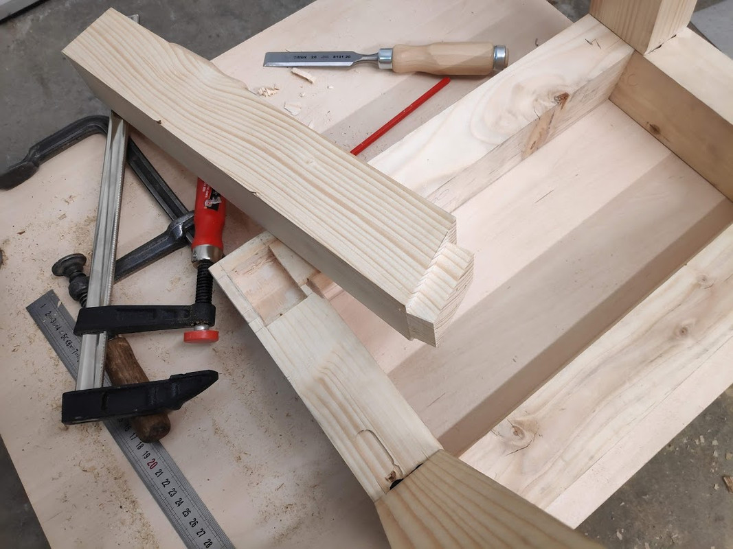

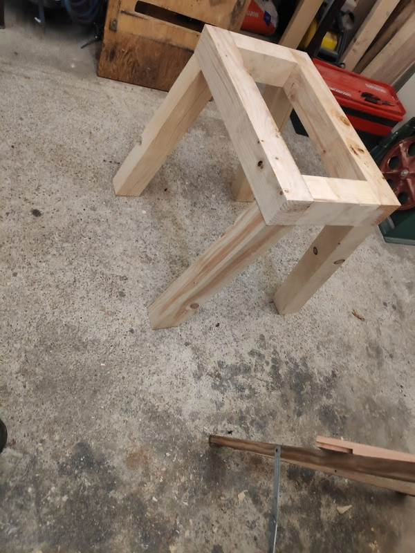

tchou@happ​y
Posté le 27-03-2019 à 08:40:32  profilanswer
Salut,
hier j'ai commencé ça:
https://i.postimg.cc/Z5Sjzy9v/IMG-20190326-213716.jpg
https://i.postimg.cc/9FT1kBfj/IMG-20190326-213635.jpg
https://i.postimg.cc/HWr6wmDn/IMG-20190326-213614.jpg
c'est destiné à recevoir ça:
https://i.postimg.cc/KcCJQWxN/IMG-20190326-213639.jpg
ce soir je fini les renforts et je vous montre tout ça

Posté le 27-03-2019 à 10:55:27  profilanswer
avant de voir ce qui était censé se mettre dessus je me disais "vache....mastoc !" je comprends mieux :D
n°56145015
applecherr​y
Posté le 27-03-2019 à 10:58:03  profilanswer
Perso je trouve les mortaises peu profondes, et l'angle des pieds me plaît moyen au vu de cette profondeur (et pas facile à serre-jointer), ça peut vibrer pas mal quand même et avec le poids qu'il y a dessus je suis pas 100% confiant... Les grosses sections c'est bien mais la surface de collage me paraît pas énorme... et j'espère que les assemblages sont bien ajustés. :jap:
Message édité par applecherry le 27-03-2019 à 11:09:18
Il a dit qu'il devait finir les renforts  [:hah1n1]
Elle est pas mal sa structure. Perso, je rajouterai juste une pièce de bois en bas pour liaisonner les pieds.
Message édité par carbon38 le 27-03-2019 à 11:21:54
Me suis fait la même réflexion...

Posté le 27-03-2019 à 13:28:30  profilanswer
Alors les mortaises c'est juste pour caler la structure.
Y aura 2 renforts en travers pour tenir l'angle des pieds, et un renfort en travers des 2 renforts.
Compris ? C'est peut-être pas clair  :whistle:
