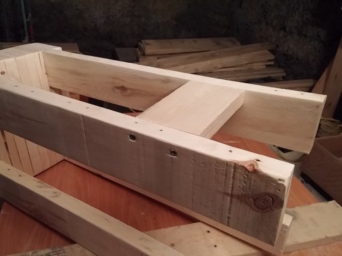

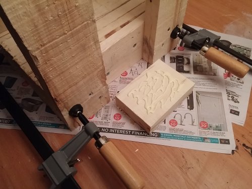

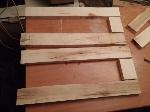

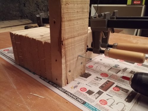

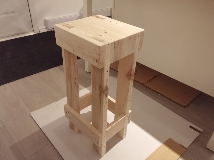

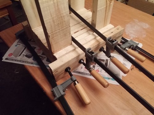

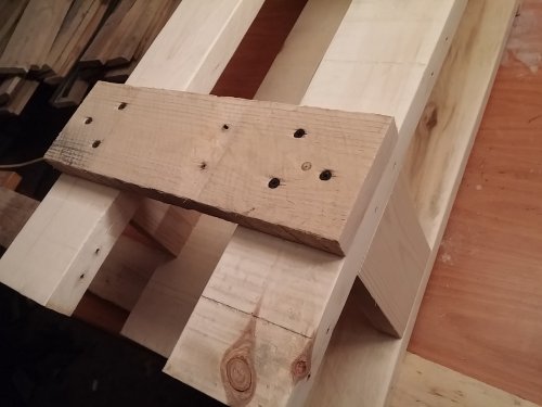

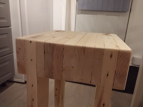

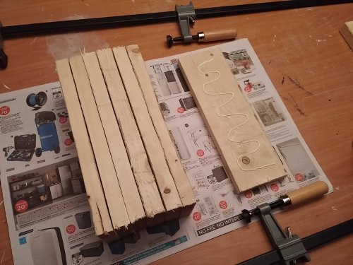

Tabouret en bois
Matière d'oeuvre
Bois de palette
Colle à bois
Quelques vis
Outillage utilisé (et protections indispensables associées !)
- Scie à onglet + Banc de scie
- Serres-joints
- Ponceuses
- Masque, lunettes et gants
Etapes de conception
Encore une fois, improvisation devant l'établi.
L'idée de coller les planches comme ça vient d'une video youtube (qui doit venir de se topic) mais que je ne retrouve plus :pfff:
Etapes de réalisation
- J'utilise les montants plus épais de palette pour découper les pieds
http://www.tu-peux-pas-test.com/upload/2015_10/20151027_180625.jpg
- Découpage des planches pour former l'assise et collage
http://www.tu-peux-pas-test.com/upload/2015_10/20151027_183354.jpg
- Vissage des pieds
http://www.tu-peux-pas-test.com/upload/2015_10/20151027_183949.jpg
- Suite du collage
http://www.tu-peux-pas-test.com/upload/2015_10/20151027_185526.jpg
- Serrage pour la nuit
http://www.tu-peux-pas-test.com/upload/2015_10/20151027_190649.jpg
- Ajout des traverses
http://www.tu-peux-pas-test.com/upload/2015_10/20151028_192216.jpg
- Traverses dans l'autre sens
http://www.tu-peux-pas-test.com/upload/2015_10/20151028_200243.jpg
- Gros ponçage gros grain sur l'assise pour que ça soit bien "plat" (puis ponçage fin), ponçage grossier du reste
http://www.tu-peux-pas-test.com/upload/2015_10/20151028_203555.jpg
Résultat :
http://www.tu-peux-pas-test.com/upload/2015_10/20151028_203518.jpg
Difficultés encourues
Pas grand chose à dire, pour un collage de ce genre j'aurai aimé avoir plus que 4 serres-joints pour serrer encore mieux.
Bilan
Petit projet facile qui m'a permis de commencer à expérimenter mon nouveau mon banc de scie (attention les doigts!)  :bounce:
La hauteur finale est de 69cm (c'est pour un ilot de cuisine) sachant que le "standard" pour ça est de 63cm, j'ai prévu plus grand en pensant ajuster mais finalement c'est bon comme ça.
Note : avec le "bloc" d'assise, ça fait un tabouret assez lourd quand-même  :whistle:
les chiens aboient, le train passe // désolé du keukra

Très sympa j'aime bien le rendu  :jap:
n°43705457
Jay Kay
Posté le 29-10-2015 à 14:39:03  profilanswer
Super chouette !
Simpliste dans le concept, mais esthétiquement très tendance ! Bravo.

Sympa! :)
Pas trop déséquilibré, avec tout le poids en haut?
Les planches de l'assise sont simplement collées ensemble, pas vissées?
n°43705809
Belloc
⭐⭐ c'est tiguidou
Posté le 29-10-2015 à 14:58:22  profilanswer
Non, une fois les pieds réalignés pour que ça pose bien les 4 à plat, c'est super stable.
Y'a quelques vis (celles des pieds et deux autres par coté qu'on voit sur la 4e photo) mais elles traversent que 2 planches 1/2.

Posté le 29-10-2015 à 15:13:51  profilanswer
Le perçage sans avant trou laisse rêveur  :ouch:  [:overclokman23]  [:carbon'r:1]

Superbe belloc ! [:lafroussedanstonfrog:3]
Simple et rendu très clean. Finalement tu t'en es sorti avec la colle :o   Sinon c'est clair, on a jamais assez de serre-joints :D
Pour les pieds, j'aurais peut-être pense à autre chose que des vis pour l'assemblage...J'ai peur qu'avec le temps et les différentes contraintes que le tabouret va subir, les vis se relâchent et il y ai du jeu :/ je me trompe peut-être, à voir avec le temps. Au pire, un coup de visseuse et c'est reparti :D
Bravo en tout cas, t'as passé un level ;)

Belloc a écrit :
Tabouret en bois
Sympa. J'aime bien le rendu final.
Mais... C'est stable ?
Ouep, aucun problème :jap:
Merci pour les différents commentaires  [:menkahoure_4]
