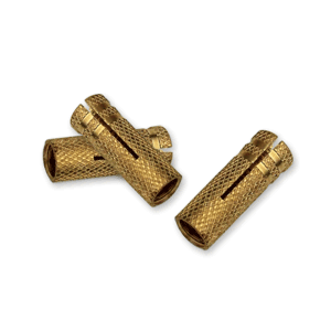

Salut. Dites, j'ai l'intension de me fabriquer un établi en bois genre 200 sur 50 en utilisant des chevrons de sapin (Épicéa) de 63x75 dont le dessus serait constitué de 8 longueurs collées ensemble (épaisseur 75 et 8x63=504)
Mais j'aurais besoin que ça soit facilement et rapidement démontable et sans vis apparente sur l’extérieur ou le dessus.
J'ai donc pensé a utiliser de la cornière acier brut 30x30 pour les renforts longueur largeur mais je me demande si je peux utiliser des Cheville à expansion en laiton M6*30 (que je possède déjà) dans des chevrons de 63 de large ? :heink:
http://www.detandt.com/photo/article/Detandt-simon_Ventilation_EQVICLTM06.png
Normalement c'est pour le béton alors je me demande si les chevrons vont supporter ça ou si ça va éclater le bois au serrage.
Y'a bien aussi les inserts fileté mais ça a parfois tendance a se dévisser en mème temps que le desserrage de vis...
(et j'en ai pas et c'est pas très profond)
http://www.detandt.com/photo/artic [...] CLTM06.png
L'épicéa est très mou, si ça fend pas ça se compresse donc à court/moyen terme ça lachera je pense.
En rapidement démontable (et sans visserie) t'as ce design.
https://static1.squarespace.com/sta [...] square.jpg
Vidéo de montage : https://youtu.be/GKI4aQtIRlg
Ok mais c'est le genre de réalisation qui demande un bon établi à la base nan ? [:nanaki]
J'rigole mais je n'ai pas ce qu'il faut pour réaliser ce genre de découpe.
Sinon bah tans pis, ça sera avec des vis classique [:spamafote]
J'ai prévu de faire dans ce genre: L 2m, l 0.50, H 0.95
http://image.noelshack.com/minis/2018/10/3/1520427313-snapshot-001.png http://image.noelshack.com/minis/2018/10/3/1520427311-snapshot-002.png
http://image.noelshack.com/minis/2018/10/3/1520427311-snapshot-003.png http://image.noelshack.com/minis/2018/10/3/1520427308-snapshot-004.png
5 Chevrons 75*63 de 4m
2 cornières 30*30*3mm de 2.50m
1 tube de colle a bois 750g et des vis  [:ooterreuroo]
Je devrais m'en tirer pour 70€ (sans la planche du bas que je dois déjà avoir quelque part...)
(et encore, les cornieres je vais sans doute les récupérer à l’œil  [:tcheupa])
Les cornières du bas seront soudées entre elles pour former un cadre...
J'ai bien sur prévu de tout lisser au rabot avec une lasure en finition.
Ça sera pas pour danser dessus mais pour avoir un beau plan de travail pour les petits ouvrages, ça devrait suffire [:zedlefou:1]
Message édité par Nanaki le 07-03-2018 à 14:10:04

Jay Kay a écrit :
Manque le contreventement. Sauf si tu le fixes au mur.
C'est vrai j'y ai pensé a un moment...
Déjà, je danserais un peu dessus voir comment il se comporte (prévoir le déséquilibre causé par un étau et sa charge...)
Au pire je peux rajouter deux chevrons a plat sous les pieds avec du déport suffisant mais sinon un spit devant chaque pieds du fond et deux bout de cornière pour fixer dessus et hop [:casediscute]

Ca a pas besoin d'être une planche en diagonale hein. Mais simplement un planche longitudinale à la verticale de plus de 10cm en deux points (en général, haut et bas), ça suffit.
Rapidement : https://prnt.sc/io5ks5
+1, il est assuré soit par des traverses soit par des tenons dans des sections épaisses.
Les vis passant par les cornières ça peut être léger, tout comme ça peut suffire pendant un temps... ça dépend de l'usage.

n°52651367
Jay Kay
Posté le 08-03-2018 à 11:57:48  profilanswer
Le mien, fixé par deux M8 dans des inserts au centre des traverses des pieds (11cm de large) est clairement bancal s'il n'est pas en appui.
Avec 4 sur deux axes ça aurait été un peu mieux surement.
Message édité par Jay Kay le 08-03-2018 à 11:58:18
