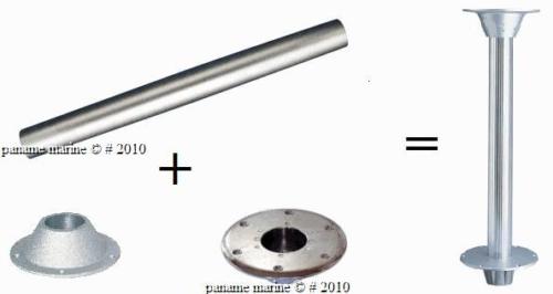

Je comprends pas bien comment les pieds sont fixés en revanche... c'est un genre de système en deux parties genre tu visses un petit truc et ensuite tu emboite le pied dessus ?

pour les pieds, a l'origine ils sont composés de trois éléments genre ca : http://i.ebayimg.com/12/!BwnHUkQ!2k~$%28KGrHqIOKkIEwP0SijmqBMJ10p5qtQ~~_12.JPG
le "tube" est un profil alu avec, au centre, un tube plus petit dans lequel est taraudé un filé M8, les deux extrémités (tete et pied) y sont assemblées par une vis sur environ 1,5cm.
du coup j'ai retiré la pièce intermédiaire (tete) qui se vis en m8 dans le tube et a la vis a bois sous le plateau, et mis directement dans les 5.5cm de mon plateau une vis boulon http://www.distributionsvimac.com/Produit/B01-C185.JPG
un trou a la perceuse a colonne dans le morceau de plateau pour avoir un axe d’entrée de vis bien d'aplomb, la vis-boulon, et le tube.
ca fait plus propre, la vis-boulon prend le filetage du tube sur 6cm au lieu de 1,5 et il y a pas de pièce intermédiaire. et comme ca il y a moins de risque de jeu dans le temps .
