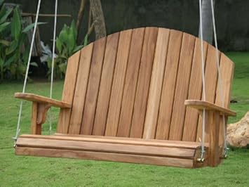

Bon, finalement j'avais un peu de temps cette après-midi :o
#IAMAMAKER
[url=http://forum.hardware.fr/hfr/Discussions/Loisirs/fabriquent-choses-mains-sujet_110935_598.htm#t51556210]Cacique : Fauteuil Adirondack [/url]
Fauteuil Adirondack
Matière d’œuvre
Chutes de lames de terrasse en douglas
1 planche de douglas 27x200 3m
1 planche de padouk
Vis inox divers tailles/têtes
Boulons
Huile dure extérieur
Outillage utilisé (et protections indispensables associées !)
Scie sur table
Rabo/degau
Défonceuse sous table
Scie à ruban
Ponceuse stationnaire
Système d'assemblage Kreg K4
Perceuse + visseuse à chocs ss fil
Ponceuse excentrique
Scie japonaise
Scie à dos
Ciseaux à bois
Serre-joints
Cales de pose
Règle / Équerres
Casque / Masque anti poussière / Lunettes
Aspi de chantier avec cyclone
Étapes de conception (et temps)
Je crois que ce type de fauteuil, ça doit être la fabrication en bois la plus réalisée dans le monde...il y a des milliers de plans sur Pinterest/YT/Forums.   Je n'ai rien inventé, juste repris et adapté un peu selon la forme, les essences de bois et la taille.
Et il nous fallait bien un joli fauteuil pour profiter de cette terrasse :D
J'ai du y passer 12 à 14 heures dessus... le corroyage, c'est long  [:zest]
Difficultés encourues
Les vis pour fixer les petits tasseaux qui servent d'assise étaient trop grosses...mais je n'avais que ça en stock, j'ai du y aller mollo  [:kermit007:4]
Erreurs commises
Au début de leur fixation, j'ai justement bousillé 2 ou 3 tasseaux...j'ai du en refaire  [:tinostar]
Outils que j'ai regretté ne pas avoir/ Acquisitions prévues suite à ce make :
Rien
Coût
La planche douglas, une partie d'une grande planche de paddouk, les boulons...il doit y en avoir pour 30/35€ max.
Bilan
Très content, le fauteuil est très confortable  [:salade man:3]   Mme l'aime moins car il est un peu trop bas pour s'asseoir...  Je me dois donc de lui en faire un qui lui sied :D
PHOTOS
1/ Corroyage des sections.  Ou on voit le profil bombé des lames de terrasse, profil que j'élimine à la raboteuse.  Découpe des tasseaux pour l'assise.
https://img4.hostingpics.net/pics/921700FauteuilAdirondack001.jpg  https://img4.hostingpics.net/pics/604833FauteuilAdirondack002.jpg  https://img4.hostingpics.net/pics/696213FauteuilAdirondack004.jpg  https://img4.hostingpics.net/pics/141950FauteuilAdirondack005.jpg  https://img4.hostingpics.net/pics/309357FauteuilAdirondack003.jpg
Sections prêtes !
https://img4.hostingpics.net/pics/886100FauteuilAdirondack006.jpg
2/ Traçage des courbes pour la partie basse du fauteuil, celle qui soutient tout le fauteuil et qui va recevoir les tasseaux. Découpe à la scie à ruban + ponçage.
https://img4.hostingpics.net/pics/978819FauteuilAdirondack008.jpg  https://img4.hostingpics.net/pics/845864FauteuilAdirondack009.jpg  https://img4.hostingpics.net/pics/453304FauteuilAdirondack010.jpg
3/ Fraisage d'1/4 de rond sur les tasseaux.
https://img4.hostingpics.net/pics/425912FauteuilAdirondack011.jpg
4/ Montage de la structure avec les boulons + les vis en biais (pas de photos du perçage avec le K4).
https://img4.hostingpics.net/pics/968675FauteuilAdirondack012.jpg  https://img4.hostingpics.net/pics/605386FauteuilAdirondack013.jpg
5/ Découpe et montage des supports du dossier.
https://img4.hostingpics.net/pics/402995FauteuilAdirondack014.jpg  https://img4.hostingpics.net/pics/916712FauteuilAdirondack015.jpg  https://img4.hostingpics.net/pics/760006FauteuilAdirondack016.jpg
6/ Mise en place du dossier avec les différentes lames.  Je trace une courbe avec un fil sur la partie haute pour créer un arrondi + découpe (pas de photos) + fraisage d'1/4 de rond.
https://img4.hostingpics.net/pics/484505FauteuilAdirondack017.jpg  https://img4.hostingpics.net/pics/465465FauteuilAdirondack018.jpg  https://img4.hostingpics.net/pics/895312FauteuilAdirondack019.jpg
7/ Mise en place des tasseaux pour l'assise, j'utilise les cales utilisées en terrasse  [:chacha1910]
https://img4.hostingpics.net/pics/317835FauteuilAdirondack020.jpg  https://img4.hostingpics.net/pics/314106FauteuilAdirondack021.jpg  https://img4.hostingpics.net/pics/902651FauteuilAdirondack022.jpg
8/ Mise en place des supports pour les accoudoirs.  Découpe de la partie arrière à la scie jap pour reprendre l'angle du dossier.
https://img4.hostingpics.net/pics/308566FauteuilAdirondack023.jpg    https://img4.hostingpics.net/pics/368567FauteuilAdirondack024.jpg  https://img4.hostingpics.net/pics/164697FauteuilAdirondack025.jpg  https://img4.hostingpics.net/pics/248841FauteuilAdirondack032.jpg
9/ Traçage + découpe de la forme des accoudoirs en padouk.  Fraisage d'1/4 de rond sur les bords extérieurs + découpe à la scie à dos d'un coin arrière pour venir 's"incruster" dans le montant du dossier...
https://img4.hostingpics.net/pics/878378FauteuilAdirondack007.jpg  https://img4.hostingpics.net/pics/506646FauteuilAdirondack028.jpg  https://img4.hostingpics.net/pics/335684FauteuilAdirondack029.jpg  https://img4.hostingpics.net/pics/754587FauteuilAdirondack031.jpg
https://img4.hostingpics.net/pics/229517FauteuilAdirondack026.jpg  https://img4.hostingpics.net/pics/221713FauteuilAdirondack030.jpg
10/ Préparation des équerres en padouk qui vont soutenir l'accoudoir.  Je recolle 2 chutes pour faire une section plus large/longue sur laquelle je peux découper les equerres.  Fraisage d'1/4 de rond encore une fois...:o
https://img4.hostingpics.net/pics/117998FauteuilAdirondack033.jpg  https://img4.hostingpics.net/pics/846096FauteuilAdirondack034.jpg  https://img4.hostingpics.net/pics/518656FauteuilAdirondack035.jpg  https://img4.hostingpics.net/pics/750626FauteuilAdirondack036.jpg  https://img4.hostingpics.net/pics/688696FauteuilAdirondack037.jpg
11/ Ponçage final (pas de photos) + rendu avant finition à l'huile dure extérieur.
https://img4.hostingpics.net/pics/733901FauteuilAdirondack038.jpg
12/ Rendu final.
https://img4.hostingpics.net/pics/262550FauteuilAdirondack039.jpg  https://img4.hostingpics.net/pics/349123FauteuilAdirondack040.jpg  https://img4.hostingpics.net/pics/235639FauteuilAdirondack041.jpg  https://img4.hostingpics.net/pics/796047FauteuilAdirondack042.jpg  https://img4.hostingpics.net/pics/176586FauteuilAdirondack043.jpg  https://img4.hostingpics.net/pics/392698FauteuilAdirondack044.jpg
Cette fois-ci, je vous dis peut-être à vendredi pour la suite, si j'ai le temps :o

n°51556599
tarpan66
Posté le 15-11-2017 à 18:36:35  profilanswer
C'est quoi le serpent orange là (j'imagine pour tracer tes courbes) ?
Je me suis jamais assis dedans, c'est vraiment confortable ce dossier plan ?
Super confortable !  :love:

Cacique , tu n'échappera pas à ça:
https://images-na.ssl-images-amazon.com/images/I/51ynI9A6EJL._SX355_.jpg

Et enfin à ça:
https://i.pinimg.com/736x/ba/44/26/ba442648cbf7e6589c8befe805b3fdbb--porch-swings-for-sale-porch-swing-beds.jpg

Tu rigoles mais c'était dans ma todolist [:jose mourinho:3]
Finalement on l'a remplacé par une chaise suspendue type hamac :o
Ça j'aime moins...  [:clooney35]
