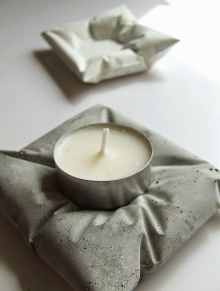

Posté le 09-09-2015 à 15:54:56  profilanswer
Juste un lien découvert au détour de Google: http://chicnsheep.blogspot.be/2014 [...] beton.html
Des créations en béton (enfin, en Egaline, qui est un béton très très liquide)
http://1.bp.blogspot.com/-gvmXk-VRn9Q/VC6TskJgnFI/AAAAAAAAAdc/gX4yJazSLXw/s1600/beton004.JPG  http://2.bp.blogspot.com/-OZwvC59zF1I/VC6ccBfIDQI/AAAAAAAAAeQ/cePJHc4h1ro/s1600/beton04.jpg
