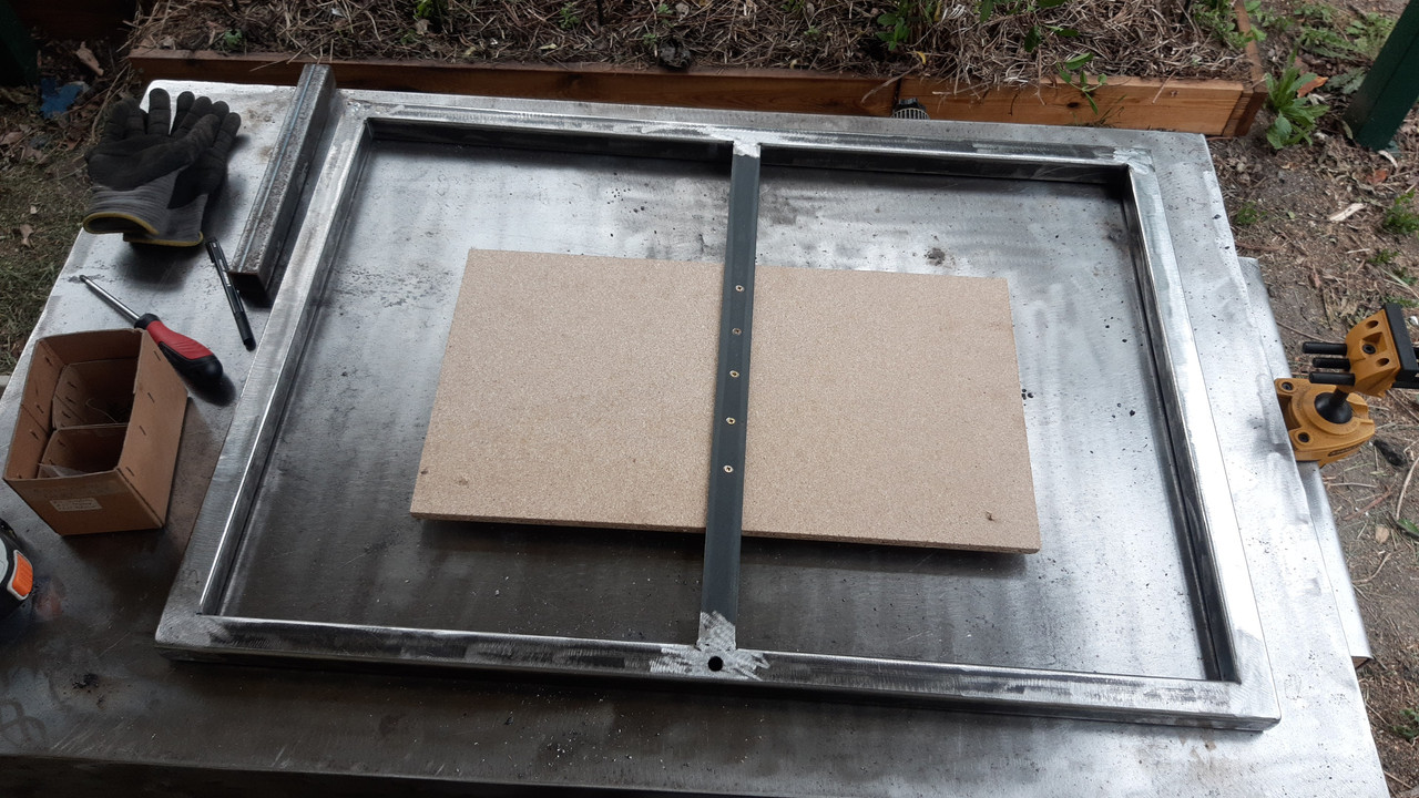

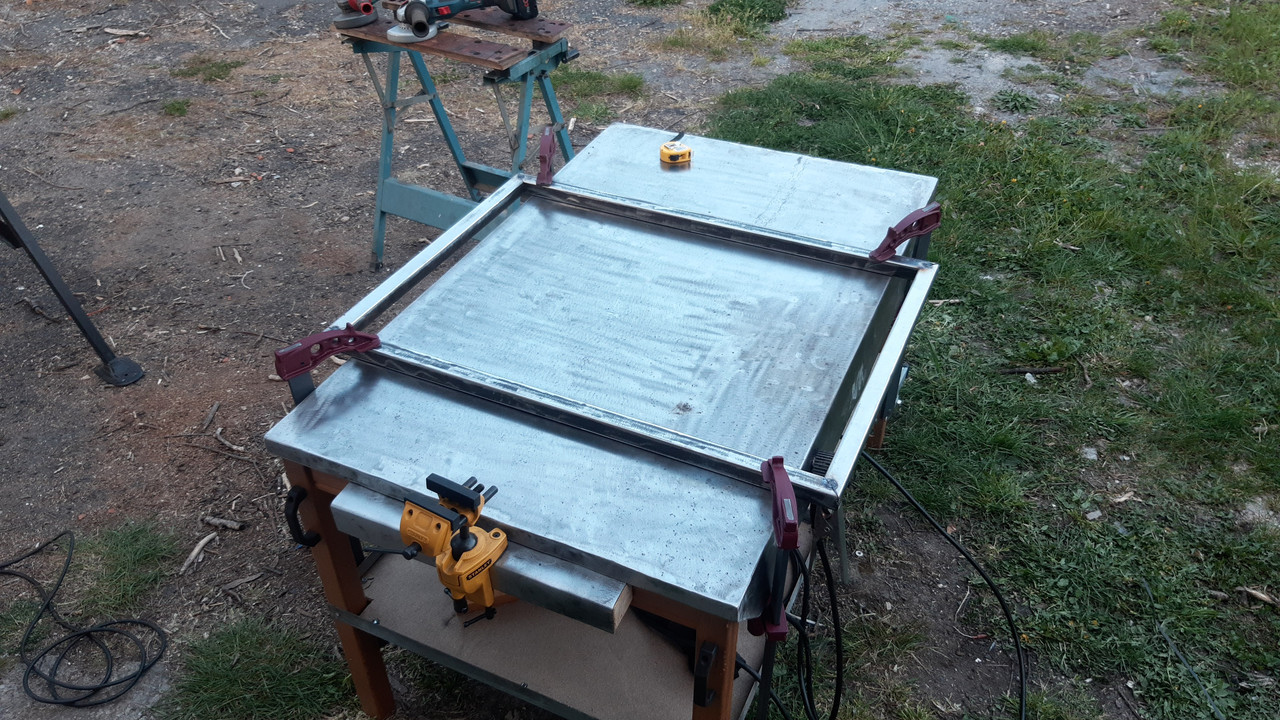

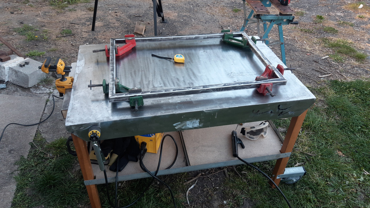

1. Prendre un tube 30x30 dans le stock, le dérouiller grossièrement au disque flap
2. Découper les tubes à la trancheuse à jambon
3. Préparer le travail sur la super table à souder (cf dernier CR make)
https://i.postimg.cc/DzFY5V97/20250411-192330.jpg
4. Expliquer la vie à l'aide des serre-joints. REcommencer, jusqu'à faire péter les soudures, puis recommencer en pestant.
https://i.postimg.cc/YSpbY6F9/20250411-194824.jpg
5. Préparer le support du Dibond
https://i.postimg.cc/8cW0t1zP/20250412-174210.jpg
6. Installer le tout, accrocher l'oeuvre d'un photographe talentueux que vous avez eue à pas cher parce qu'il n'est pas encore très connu [:cupra]
https://i.postimg.cc/C1BRrKn8/20250412-182147.jpg
Temps
 Un peu plus de 6h entre le début et la fin. Maintenant que le premier est fait, les suivants en mode production prendront moins de temps, reste à apprendre à faire des cadres pas voilés (rectangulaires, c'est 95% acquis).
Coût
3 mètres de tube et 56 cm de 30x4, soit moins de 20 euros de matière première
Difficultés rencontrées
Les cadres qui se voilent plus vite que dans les pires cauchemars de Zemmour
Bilan
Le rendu correspond exactement à l'attendu :D Et ce régal de travailler avec la table :love:
Bah sur Astro-photo, yen a qui sont connus :o
pas simple le pb du voilage, souder par points en passant à un autre angle pou laisser refroidir le point précédent,  comme pour la carrosserie  peut-être ?
Vernis le cadre ?
