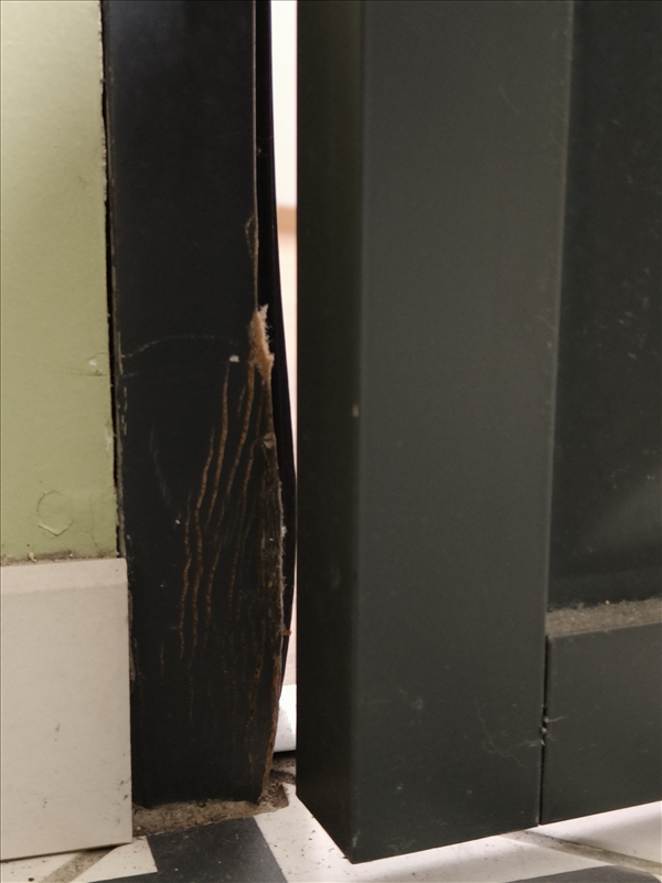

tarpan66 a écrit :
Le chambranle en mdf peint de la porte après le passage de 5cm d'eau..
https://rehost.diberie.com/Picture/Get/r/345720
J'ai presque la même sur une plinthe en mdf juste à côté de la baignoire qui moisi carrément à cause d'un peu d'eau de temps en temps. Je vais la remplacer par une en plastique ou en bois massif peint, je serai tranquile.
