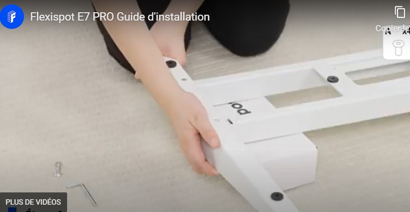

du valchromat ou équivalent de 19mm d'épaisseur, est-ce que c'est suffisant pour un plateau de bureau ? Je vise 160*80, sur un piétement Flexispot E7Pro.
J'ai du rab et pas envie d'acheter un panneau complet d'épaisseur supérieure.
n°71490299
barnabe
Posté le 09-09-2024 à 08:32:12  profilanswer
Quelle portée le plateau devra supporter ? 150cm ?
Non, pas de médium ou apparenté pour des étagères, encore moins pour un plateau de bureau. Et même quel que soit le bois, même en lamellé collé 19mm c'est trop peu pour un plateau de bureau en assumant que la portée sera de 150cm.
n°71490309
n-ico
Posté le 09-09-2024 à 08:35:21  profilanswer
Ca devrait le faire vu la grosse traverse qu'il y a entre les 2 montants électriques.
n°71490334
ratibus
Posté le 09-09-2024 à 08:41:34  profilanswer
Aucun souci, j'ai actuellement une tablette en pin de 18mm sur un flexispot :)
n°71490717
Zaib3k
Posté le 09-09-2024 à 09:52:59  profilanswer
Ca me ferait une belle économie de recycler mon panneau :D
J'imaginais au besoin doubler l'épaisseur en collant des bandes sur la périphérie et en ajoutant qq traverses, dans le même matériau. Mais comment le faire proprement avec juste de la colle ? J'ai pas de serre-joint assez grand :D Ou alors je visse par dessous et basta ?
La finition est faite avec de l'huile-cire pour le moment. C'est peut-être pas suffisant pour un bureau. Il me reste du vitrificateur Seigneurie, c'est jouable par dessus l'huile ? :/

visser des renforts en massif en dessous est une option oui

je pensais les faire en valchromat pour donner l'illusion d'un plateau plus épais ET renforcer le tout.
Apparemment les deux traverses latérales du piétement sont légèrement plus haut que le longeron central (l'épaisseur de la tôle, genre 1 ou 2 mm).
Donc tu dois mettre des petites cales sur le longeron pour mettre ton plateau à la même hauteur. Ca évitera qu'il ploie au bout de quelques jours.
https://rehost.diberie.com/Picture/Get/f/313082
n°71495719
moamatt
banzaï !!!
Posté le 09-09-2024 à 21:11:03  profilanswer
Oui le plateau appui au milieu (ou le caler si besoin) donc 19mm ça passe crème
C'est ce qu'il y a sur au moins 5 marques pro différentes en mobilier de bureau
c'est au pied du mur que l'on voit le mieux le mur !
n°71495897
Zaib3k
Posté le 09-09-2024 à 21:23:24  profilanswer
j'aviserai qd j'aurai reçu le pied. J'utiliserai peut-être un vieux plateau en agglo qq temps pour bien valider les dimensions.
Ca va le faire. C'est cool :D Merci
