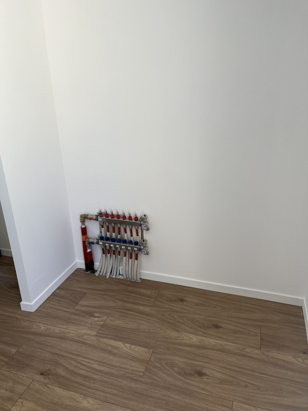

Posté le 07-06-2024 à 15:51:55  profilanswer
Je pique une photo du topic construction :o
https://i.postimg.cc/3wbbyHP1/IMG-1753.jpg
J'ai une config un peu similaire chez moi (sans les plinthes) et j'aimerai fabriquer un petit habillage pour cacher les collecteurs.
Rien de fou, 3 côtés et un coup de peinture. Mais, quel système pour le maintenir au mur ? French cleat ? aimant ? molly ?

jcb84
Posté le 07-06-2024 à 16:05:07  profilanswer
Perso, je mettrais des molly, c'est le plus simple et le plus rapide

Posté le 07-06-2024 à 16:08:33  profilanswer
Tu fais une armature en tasseaux fixée au mur avec vis et chevilles sur lesquels tu cloues des flancs en MDF. Ensuite tu bouches les trous et tu peins.
Tu peux faire tenir la face avec des aimants pour quand t'as besoin de jeter un oeil à l'intérieur.
Vu la taille de l'alcôve, je ferais un meuble intégré de rangement bas pour cacher tout ça.

Coffrage 3 faces en MDF peint
Taquet français avec molly dans le mur; le cache pouvant s'enlever par le haut
ça évitera de voir les têtes de vis (très longues) sur la face avant
feutrine ou ruban collée sur le chant du caisson pour ne pas rayer la peinture du mur lors de son relevage
