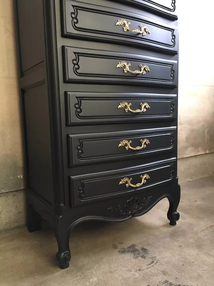

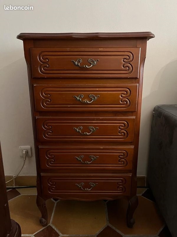

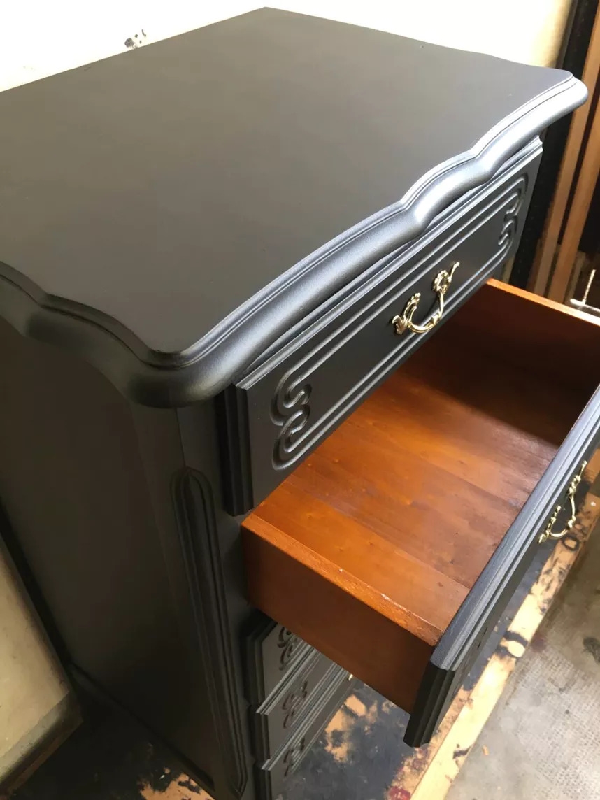

bonjour,
petite question :o
comment vous vous y prendriez pour passer de ça :
https://rehost.diberie.com/Picture/Get/f/253888
à ça :
https://rehost.diberie.com/Picture/Get/f/253889
https://rehost.diberie.com/Picture/Get/f/253890
l'idée est de rester sur un rendu "ultra lisse" mais avec une jolie couleur noire mate.
j'ai peur qu'un sablage abime ce coté "lisse" ?
il existe des produits pour décaper le vernis ? un peu dans le style des videos qu'on voit passer où on projette un produit à la bombe et toute la peinture d'un objet metallique se dissoud.
ou il n'y a qu'une ponceuse qui permettra de garder le coté lisse ?
après décapage, quelle type de peinture utiliser ? possible d'arriver à un rendu bien lisse et sans bavure au pinceau/rouleau ? ou un pistolet est quasi obligatoire ?
et surtout, existe t-il des vernis "aspect mat" pour protéger le bois et éviter les éclats de peinture au moindre choc ?
Merci de votre aide :) :hello:

Pas sur qu'un décapage ai été fait, perso si j'avais voulu garder les moulures, nettoyage à fond, apprêt garnissant, égrainage, peinture et le tout au pistolet

Ponçage à la main grain 400 pour casser le brillant et peinture glycéro ou peinture en bombe avec un vernis mat par dessus.
Petit ponçage entre chaque couches et bien nettoyer les poussières avec une micro fibre humide.

Je pense qu'ils ont juste passé une bombe de peinture sans rien décaper :ange:
Si tu veux du décapant en bombe, oui ça existe.
Là par exemple :  https://gopeinture.com/produits-de- [...] rosol.html
Mais ça peut se trouver presque partout :jap:

ok, bon l'idée est d'avoir un truc propre. donc pas de problème pour faire "mieux", et donc de décaper avant. L'idée en revanche est d'avoir un truc bien lisse et mat à la fin.
l'apprêt garnissant c'est pour reboucher les imperfections du bois qui apparaitront après le décapage ?
top, merci :)
du coup :
1) nettoyage et décapage
2) apprêt garnissant
3) égrainage
4) peinture bombe ou pistolet
5) vernis mat
on est bon ? :D

J'utilise de l'apprêt comme base d'accroche pour le nouveau support, et quelle est l'intérêt de décaper au risque d'abimer si c'est pour repeindre en foncé et surtout avec une laque? Si la peinture actuelle est lisse tu ne fera pas mieux
j'aurais tendance à dire qu'on décape quand la peinture/vernis/lasure s'écaille, est faite au pinceau ou si l'on veux revenir sur le bois et laissé "naturel". Décaper des moulures c'est décourageant, surtout un semainier......
Pourquoi vernir si tu as déjà peint? le 5) est de trop à moins que tu as simplement teinté le bois

Là comme ça, j’aurai eu tendance à dire que la peinture directement sur un vernis n’est pas une bonne idée, surtout quand je vois les retours plus haut, mais je peux me tromper.
Le vernis après, dans l’idée, c’était de protéger la surface peinte. Limiter les petits éclats quand tu poses des objets.

Une surface qui prend des contacts tout le temps, mettre juste de la peinture c'est effectivement se préparer à devoir nettoyer régulièrement, voir la peinture se barrer , devenir moins bien finie et à terme repeindre. Avec un vernis t'es déjà plus tranquille. En tout cas c'est forcément un projet qui prend du temps à faire proprement.
