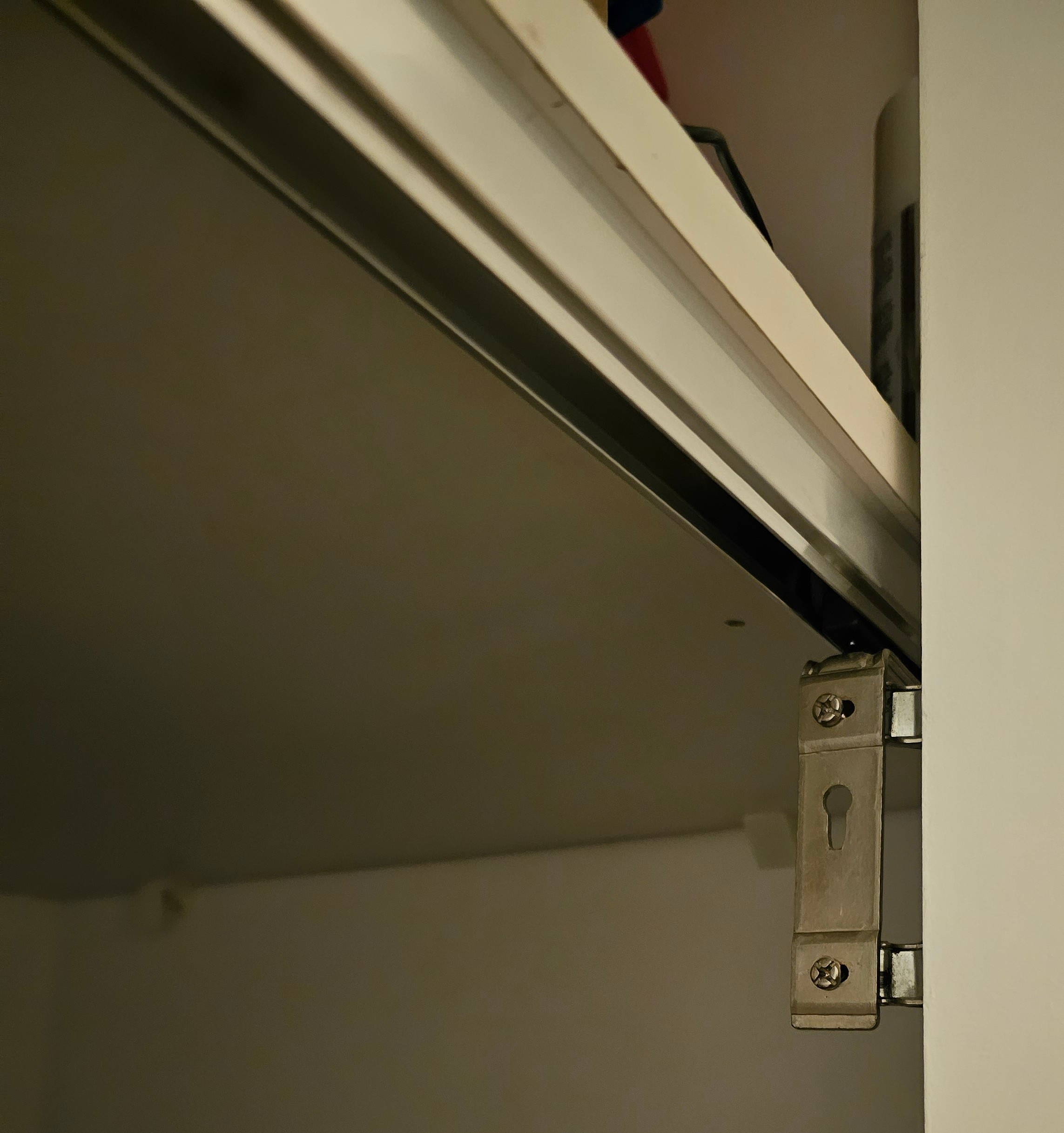

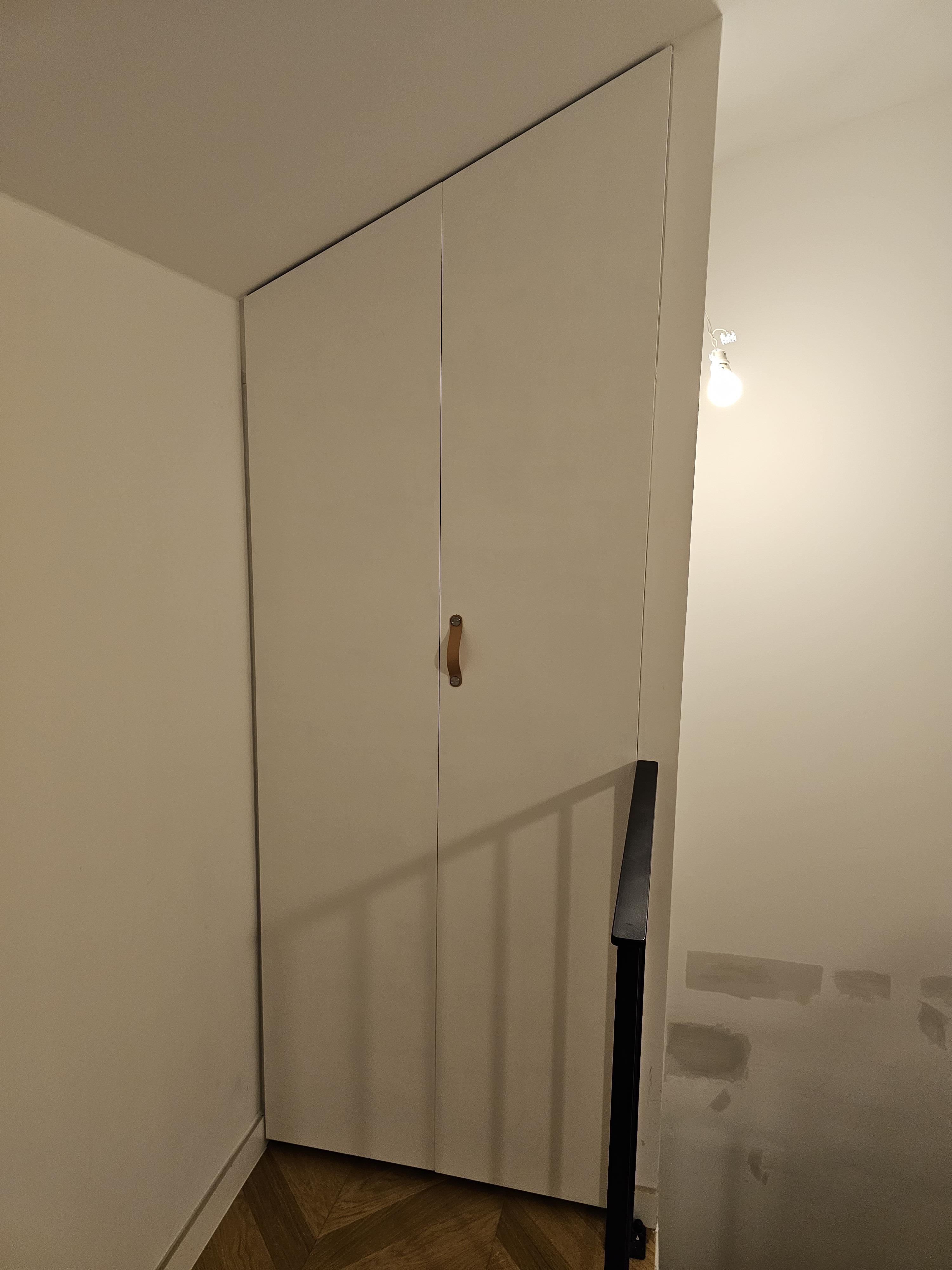

pingu balboa a écrit :
Moi j'ai fait en accordéon récemment, c'est nickel dans ma configuration :
 https://rehost.diberie.com/Picture/Get/t/211090
 https://rehost.diberie.com/Picture/Get/t/211089
Quincaillerie prise sur amazon :
https://www.amazon.fr/gp/product/B0 [...] =UTF8&th=1
Pas de rail au sol, juste un rail supérieur
C'est à ça que je pensais!!!
Franchement c'est très chouette.  :jap:
Il y a un rail qui est fixé sous l'étagère en haut. Je peux te faire des photos supplémentaires ce soir si tu veux
Avec plaisir, merci encore.

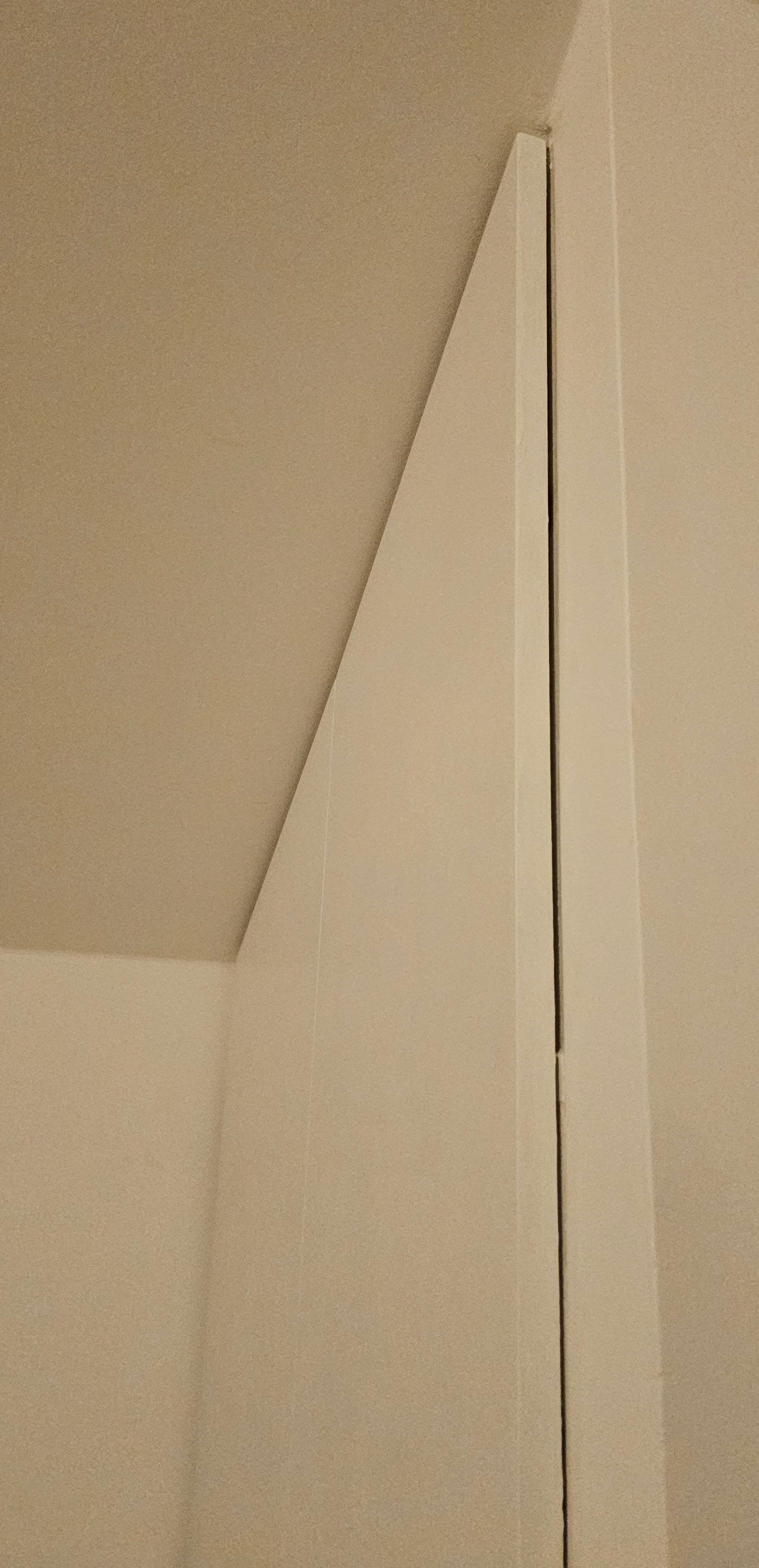

JPlnx
Posté le 25-09-2023 à 16:01:12  profilanswer
+1, ca m'intrigue.
J'ai en projet d'aménager un placard sous l'escalier et je ne pensais pas qu'un tel système existait.
Tes portes sont en quoi ?

pingu balb​oa
Vieux pseudal nul :(
Posté le 26-09-2023 à 09:05:17  profilanswer
Bien sûr j'ai oublié :o
Je me mets un rappel pour ce soir.
Les portes sont en MDF de 18mm d'épaisseur, il ne faut pas moins car il faut encastrer les charnières dedans. Vitrificateur sur les chants avant de peindre sinon ça absorbe trop.
Ca ne bringuebale presque pas, il y a quand même 5 charnières réparties sur la hauteur sur le côté fixé au cadre (type meuble de cuisine, ça n'a pas de jeu), et encore 5 charnières pour l'articulation centrale. Le rail ne sert qu'à guider le mouvement, je pense qu'il ne "tient" presque pas de poids.

Posté le 26-09-2023 à 10:00:57  profilanswer
les célèbres portes Kazed ( j'en ai dans un logement ) fonctionnent avec un rail haut et un rail bas.
.  c'est tout

Dirty sanc​hez
labellisé Max Havelaar
Posté le 26-09-2023 à 14:10:13  profilanswer

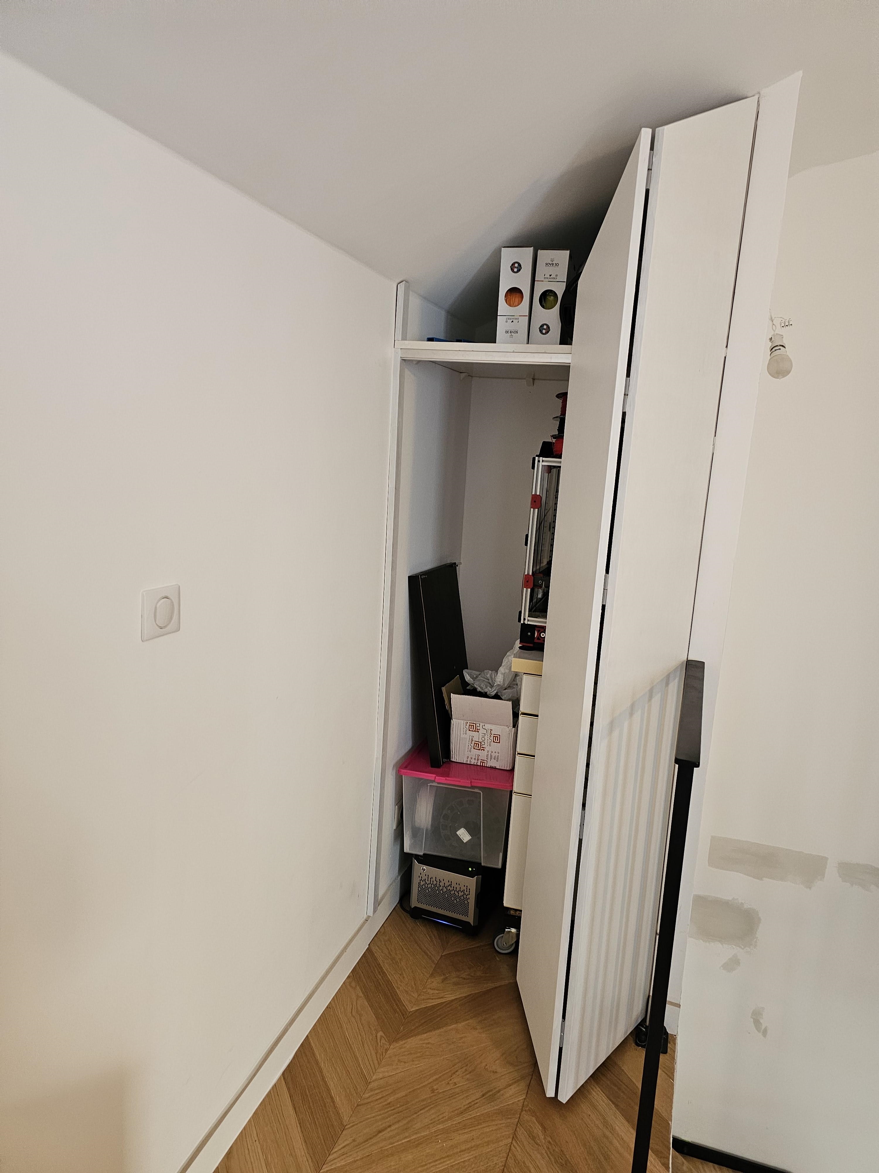

Posté le 26-09-2023 à 22:59:28  profilanswer

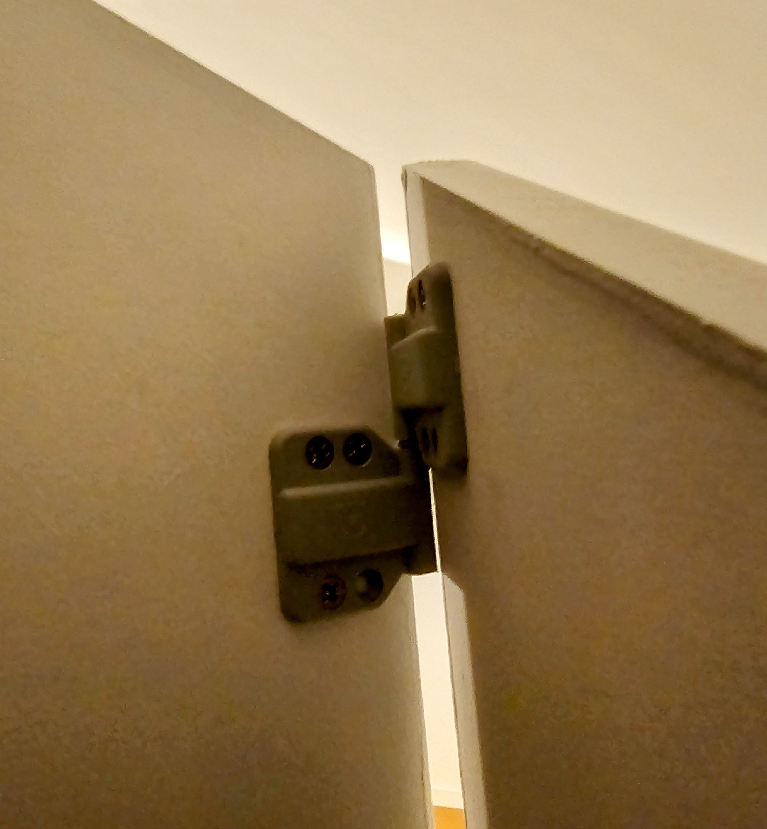

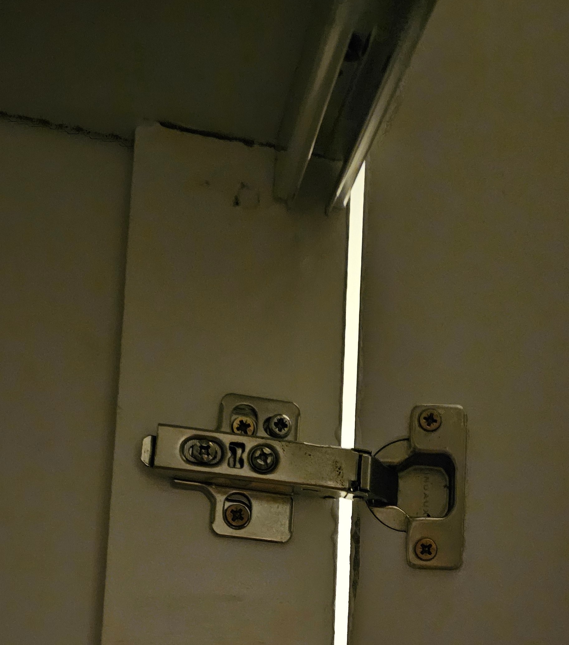

Voilà quelques photos. La porte est en applique, le rail de guidage est en retrait sur la quincaillerie que j'ai utilisée.
Les charnières sont freinées donc on balance un peu la porte et ça ferme tout en douceur, et bien à fond.
J'ai testé le jeu, c'est vraiment faible, moins d'1cm de liberté au coin inférieur gauche.
Il faut encastrer les charnières (forstner de 35mm si je ne me trompe pas), et le plus important, avoir 2 portes de largeur bien égale.
Sinon pas de grosse difficulté
https://rehost.diberie.com/Picture/Get/t/211678
https://rehost.diberie.com/Picture/Get/t/211679
https://rehost.diberie.com/Picture/Get/t/211680
https://rehost.diberie.com/Picture/Get/t/211681

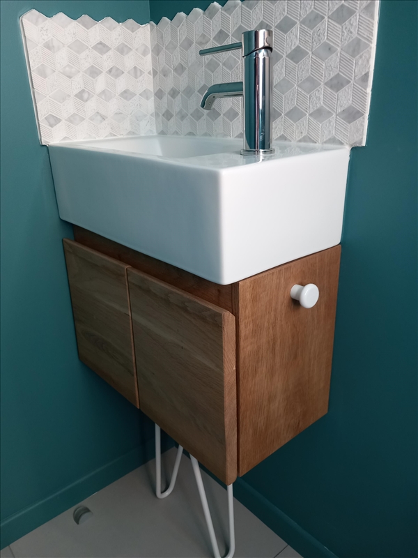

etienn

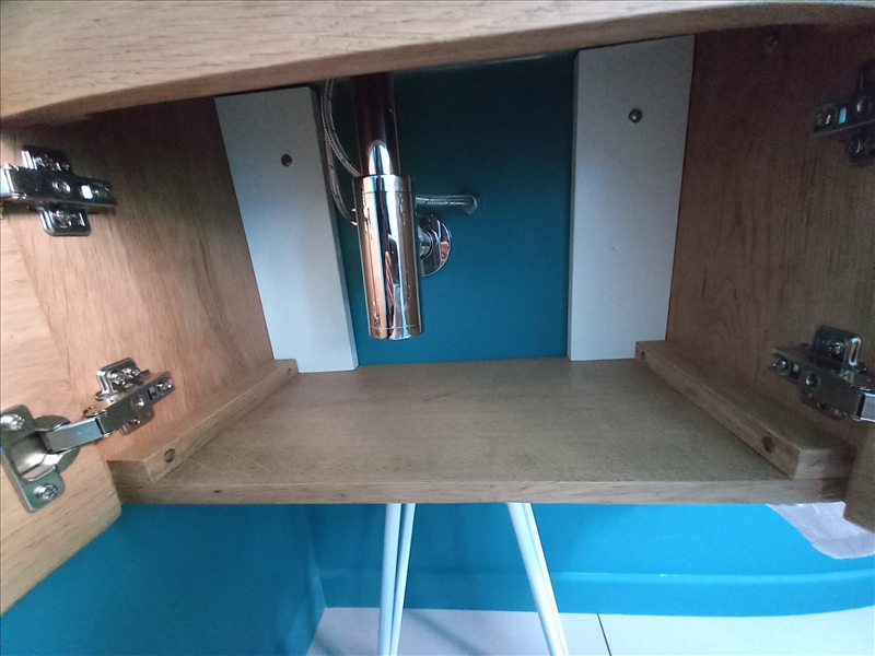

Posté le 03-10-2023 à 00:02:04  profilanswer
:love:
Le bureau de l'espace!!
Un projet moins ambitieux par ici.
Un make de chiotte, on pourrait même dire....
Objectif: faire un meuble bois sous lave main de WC pour pas cher.
Objectif: avoir une réserve de PQ discrète et planquer les produits d'entretiens des chiottes.
Budget total: environ 60€.

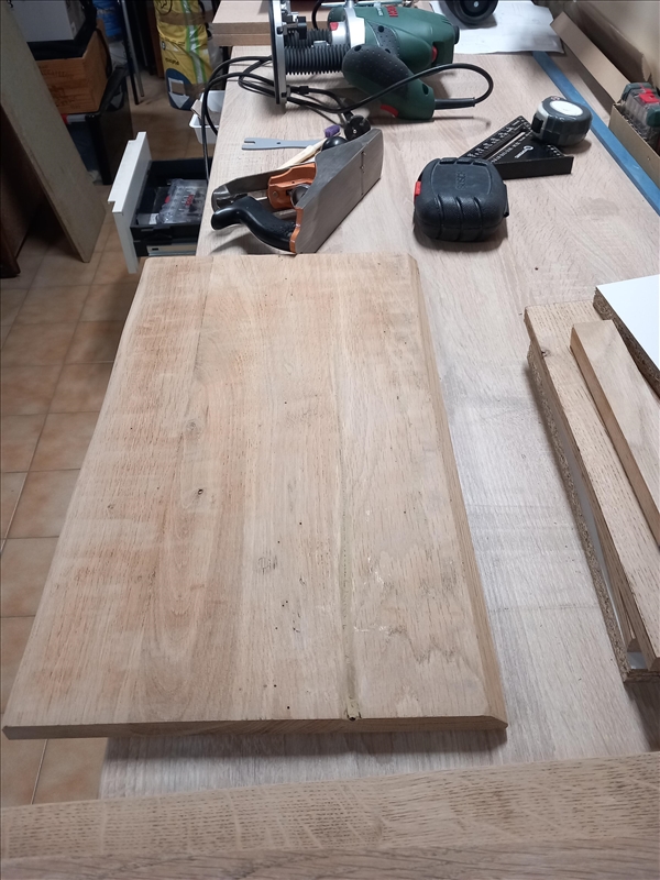

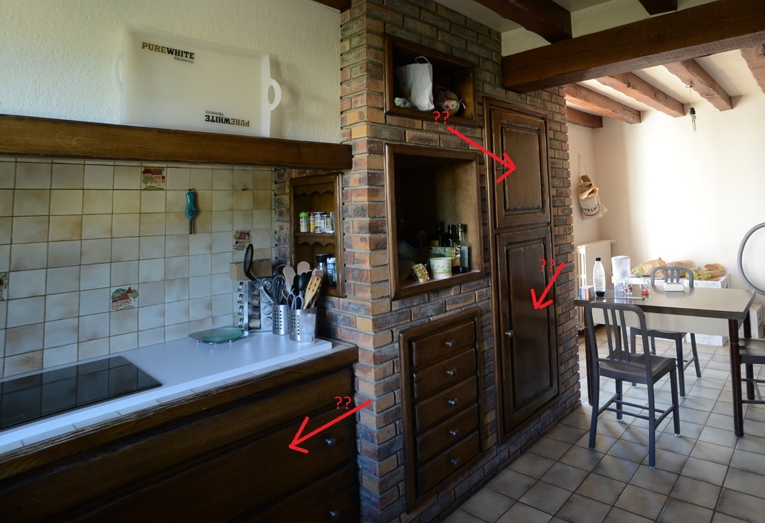

2023 oblige, Covid/guerre en Ukraine, le bois est cher donc on part sur du bois de récup of course. [:pazou:3]
Pour cela, il faut regarder quelle planche de chêne massif est récupérable sur une cuisine 80's scandaleusement dégueulasse. En l'occurence, la mienne, enfin l'ex.
https://rehost.diberie.com/Picture/Get/f/213806
Ensuite, il faut démonter la cuisine.
Au perfo, à la masse. Probablement la phase la plus longue et la plus sale de ce make
https://rehost.diberie.com/Picture/Get/f/213810

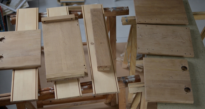

Ensuite ponçage du vernis trop sombre. Récupération des faux volumes de bois anciens (ce chêne a l'age de la maison donc 40ans, pas 250, comme suggéré par les motifs ajoutés pour le côté cottage anglais dans un pavillon de boomers) et découpe des planches à la taille à la circulaire. Chanfrein principal de la porte et chanfreins des bors à la défonceuse.
https://rehost.diberie.com/Picture/Get/r/213799

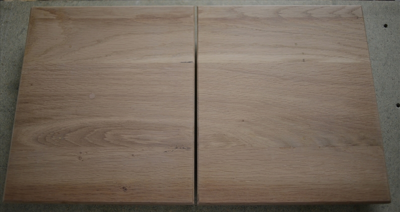

Présentation des planches pour vérif des dimensions
Au centre de la photo, on apercoit la pièce probablement la plus chère: le pied métal blanc (dans les 40-50€, je ne me rappelle plus du prix exact, trouvé sur des revendeurs de pieds du net):
https://rehost.diberie.com/Picture/Get/r/213800

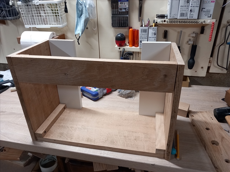

Puis système tourrillons percés dans les épaisseurs pour les alignements et montage vissé parceque j'aime pas coller:
https://rehost.diberie.com/Picture/Get/r/213801
Vous apprécierez les chutes d'agglo blanc Ikea, et les équerres faites avec des chutes de tasseau chêne issus de makes plus anciens...  :o
Montage de la porte et une autre part importante du budget: les charnières Ikea...
Cela me permet un montage in situ pour m'apercevoir que la mono porte n'est pas idéale à manoeuvrer et que les 2 charnières étant trés proches l'une de l'autre avec pas mal de palant, la porte s'affaisse du côté opposé sous son propre poids (et oui du 21mm de chêne ça pèse!). Donc Décision douloureuse (oui douloureuse, car il faut doubler le nombre de charnières: le budge explose) de couper la porte en deux.
Tout est pret.
Phase de bouche pore puis vernissage en mat:
https://rehost.diberie.com/Picture/Get/r/213807
https://rehost.diberie.com/Picture/Get/r/213808
Montage et c'est fini!

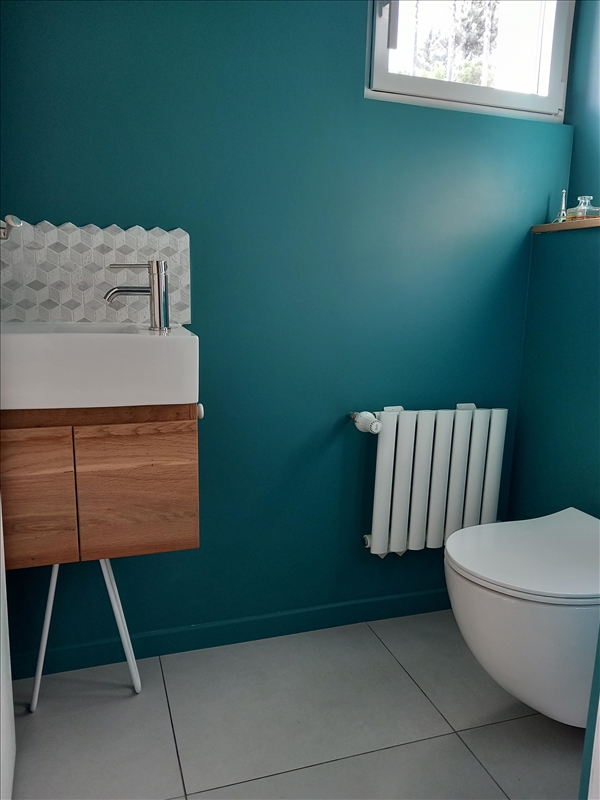

Le meuble dans son environement.
https://rehost.diberie.com/Picture/Get/r/213803
L'intérieur: l'objectif être facilement démontable et avec un accés au siphon et arrivées d'eau pour la maintenance.
https://rehost.diberie.com/Picture/Get/r/213804
Le petit bouton pour l'essui main. Et voilà!
https://rehost.diberie.com/Picture/Get/r/213805
[:benny hill]
Matos utilisé:
Scie circulaire.
Défonceuse fraise droite pour reprise de côte et redressage de face.
Défonceuse fraise chanfrein pour les chanfreins.
Perceuse colonne + fraise 35mm pour les logements de charnières
Kit d'assemblage wolfcraft pour les tourrillons.
Scie onglet pour quelque ajustement de longueurs.
Scie sous table du voisin, gracieusement prêtée pour couper la porte en 2 proprement.
plus tout ce qu'il a fallu pour péter l'ancienne cuisine pour récupérer ce bois, mais vous aurez compris que ce n'est pas vraiment le sujet..
Temps passé:
Environ 1WE complet + 5soirs de semaines. Je dirais 30-35h
Message édité par etienn le 03-10-2023 à 00:05:41

etienn a écrit :
:love:
Tout est pret.
[:benny hill]
Matos utilisé:
Scie circulaire.
Temps passé:
Joli, bien, mais à quoi servent les pieds à part faire chier pour nettoyer ?
Pareil. Placés comme ça, on voit bien qu'ils ne servent à rien dans la stabilité de l'ensemble  [:carbon'r:6]

Stabilité non.
Mais pour mes névroses de reprise de charges des choses suspendues, ils sont très utiles.! :o

Jay Kay
Posté le 03-10-2023 à 08:21:13  profilanswer
+1 pour les pieds, on s'en passait. Même le contraste blanc/bois qu'ils apportent était pas nécessaire vu que la vasque est déjà blanche.
Btw, joli upcycling.
A la limite, j'aurais pris le temps de faire des assemblages à 45° au lieu de ce tasseau.
Parce que même si c'est un meuble de chiotte qui n'a pas vocation à être ouvert souvent, sache que 100% des gens qui passeront chez toi ouvriront ce meuble :o

@etienn : beau recyclage !
mais comme tout le monde, je trouve que les pieds sont de trop en ajoutant une forme blanche et cassant la "fluidité" du meuble suspendu.

Très sympa ce petit meuble, j'en aurais un à faire dans mes toilettes aussi, mais moins pratique parce que le tuyau d'évacuation est apparent (tombe dans le sol) et la vasque est arrondie / évasée (à l'ancienne).
J'ai des frissons à chaque fois que je vois des charnières, ça me fait peur ces machins là, peur de pas savoir les régler / de percer au bon endroit. Il faudrait que je me farcisse des tuto YT et quelques essais..!
Même remarque pour les pieds sinon :D

Merci pour les retours, même si je vois que je suis bien seul avec mes pieds. Enfin l'essentiel bien sûr : madame a validé.
Pour les charnières, c'est pas très compliqué.
En même temps, sur mes différents projets, j'en suis déjà à 54 de percés & posés sans aucun fail. J'avais testé sur une chute au début pour me rassurer avant d'attaquer des grandes portes où le bois coûte un peu de€€€.
En s'appliquant à la mesure (avec un gabarit, ça aide) et au perçage du trou principal (celui en 35mm) les ècarts avec la position nominale sont faibles (je dirait que j'ai tenu du +/-1mm) et c'est largement rattrapé par tous les réglages possibles sur le charnière.
Après dans le cas de plusieurs portes en touche touche, j'ai toujours opté pour le chanfrein esthétique (entre 2 ou4mm selon les projets) pour masquer la misère d'un alignement pas parfait.

Moi j'aime bien ces petits pieds qui donne un air années 60 à ce petit meuble.  :o
Évidemment, c'est totalement à l'inverse de la mode actuelle (mode qui, comme toutes les modes, passera  :D ).
