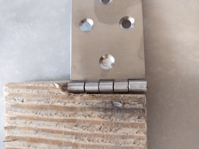

Et sinon, si je mets 2 pentures "en H", ça fait 25cm de long, avec 2 gonds sur platine, ça devrait tenir quand même, non ? Ça me faciliterait la tâche :o
EDIT : voir un gond déporté si besoin : https://www.leroymerlin.fr/produits [...] 54976.html
https://media.adeo.com/marketplace/LMFR/69621356/da57eec4-105c-470a-8c66-0477ae2f554e.jpeg?width=650&height=650&format=jpg&quality=80&fit=bounds https://media.adeo.com/marketplace/LMFR/67291336/d3d28035-30e5-4672-a13f-5b7e3c91506b.jpeg?width=650&height=650&format=jpg&quality=80&fit=bounds
Message édité par Ydalb le 10-09-2023 à 19:50:58

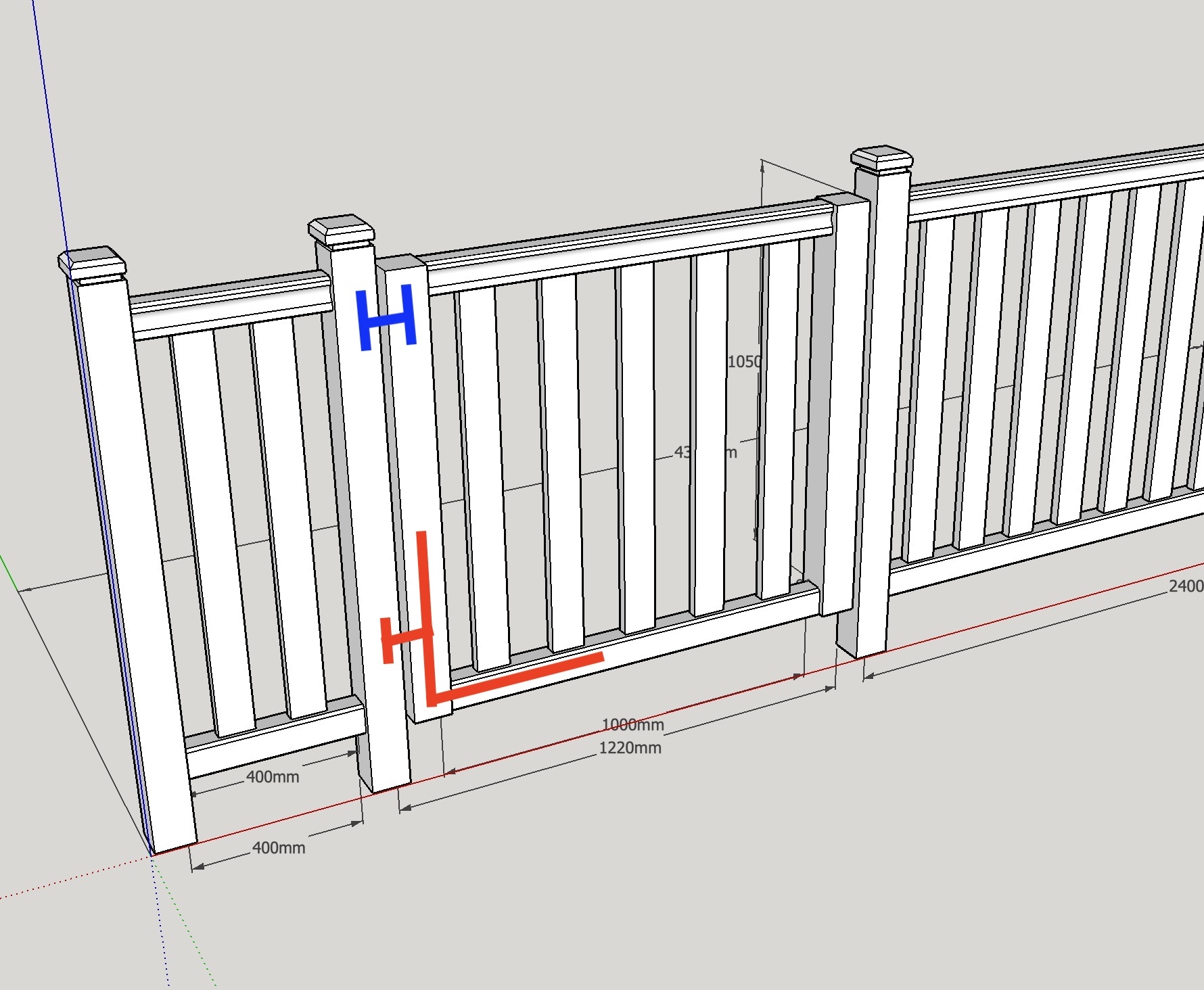

Ydalb a écrit :
Questions pentures / charnière pour mon futur portillon :
https://rehost.diberie.com/Picture/Get/f/207568
Pour articuler le portillon, je pensais mettre
- En bas (en rouge), une penture équerre
- En haut (en bleu), une penture droite parce que j'ai comme contrainte la moulure de la traverse haute du portillon.
Ça vous semble correct ? Je n'y connais pas grand chose en charnière/penture en général..
Le portillon va faire ~1m de large sur 1m de haut.
Y'a que moi qui soit choqué par le fait que la lisse / main courante (pas sûr du terme sur un portillon) ne fasse pas toute la largeur ?
C'est pas très joli et surtout les montants verticaux ne sont pas protégés sur leur partie supérieure. Le bois de bout va prendre l'eau et mal vieillir il me semble.
A ta place je partirais sur un 60x70 pour les montants verticaux aussi et je poserai la main courante dessus...
Le but est de reprendre le design d'une barrière existante, qui doit être plus vielle que moi :o
(Attention, vieille photo, j'avais la scie sous table LIDL à l'époque :o )
https://rehost.diberie.com/Picture/Get/t/208143
Message édité par Ydalb le 12-09-2023 à 19:52:55

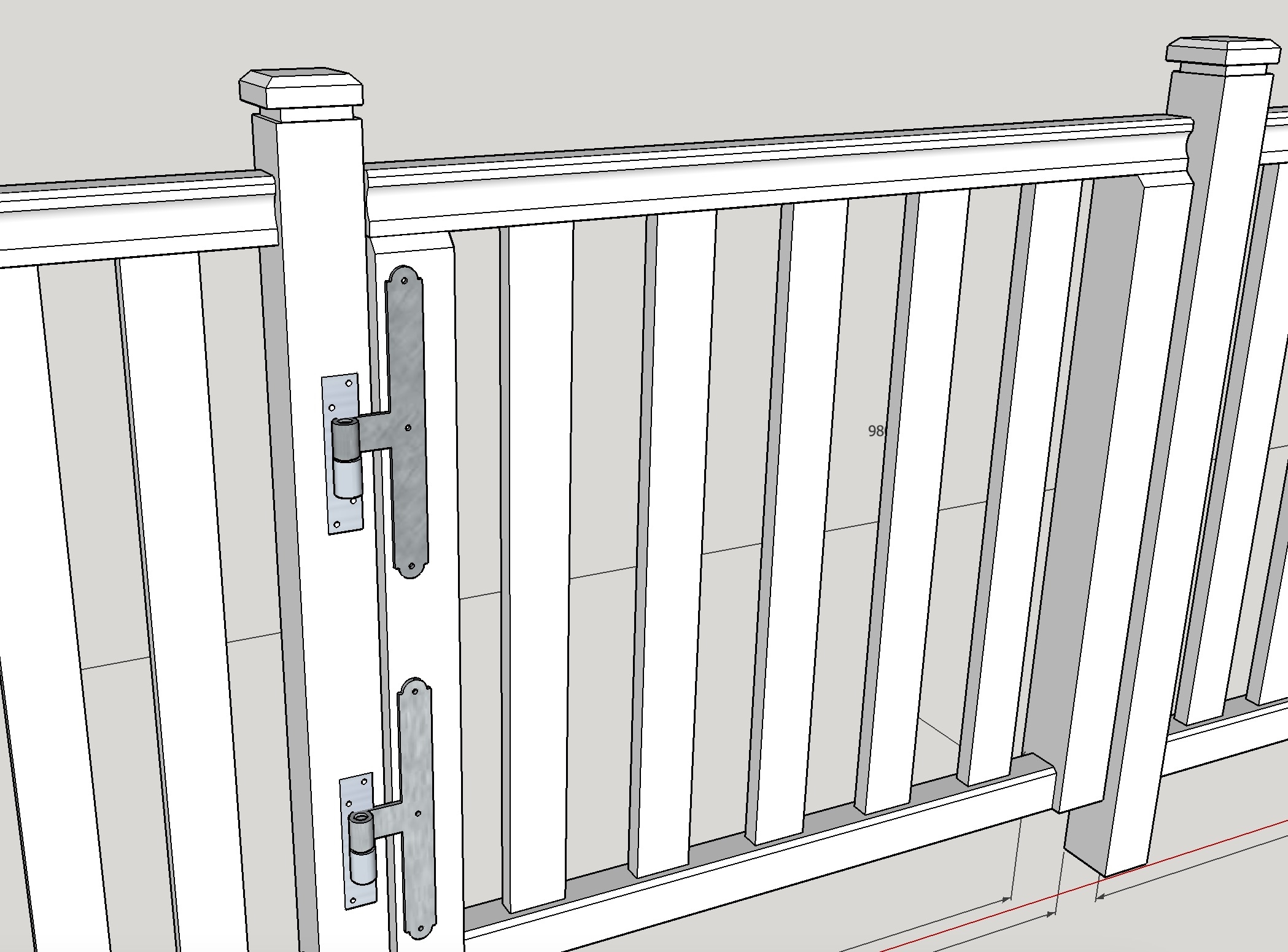

Ydalb
In Crêpes n' Cidre I Trust!
Posté le 12-09-2023 à 19:52:38  profilanswer
Du coup, j'en ai profité pour dessiner les gonds / pentures, ça me semble pas mal :o
https://rehost.diberie.com/Picture/Get/f/208150
L'axe de la penture est à 30mm du bord (au tiers), l'axe de la platine à 35mm
Gond : https://www.foussier.fr/gond-platin [...] 1459-a7790
Penture : https://www.foussier.fr/penture-int [...] 924-a70382
La platine est 1mm plus fine, mais avec un coup de défonceuse par ci par là, ça devrait le faire :o
Message édité par Ydalb le 12-09-2023 à 19:53:56

moamatt
banzaï !!!
Posté le 12-09-2023 à 20:15:30  profilanswer
Je suis d'accord avec m. Lord,il faut mettre la main courante au dessus des poteaux, pour l'eau sur le bois debout et pour le style aussi d'ailleurs
c'est au pied du mur que l'on voit le mieux le mur !
Comme les copains, je suis de l'avis qu'il faut contre venter le bordel. Avec ce design, dans 5 ans la partie droite sera quelques centimètres plus bas que la gauche.
Edith me dit que si elle pose son cul sur la main courante, le portillon finit 10 cm plus bas d'un coup (à droite)
Message édité par shadow lord le 13-09-2023 à 10:38:58

Skopos
Posté le 13-09-2023 à 14:13:49  profilanswer
perso je tenterais sans écharpe si c'est vraiment le design que je voulais. 1m de large ça commence à faire ceci dit donc je ferais probablement pas l'impasse sur des pentures en L. Et au niveau assemblage je ferais des doubles tenons-mortaise (non traversants because protection du bois de bout toussa), y compris sur le "barreau" du milieu pour apporter de la rigidité intermédiaire.
n°69197692
Dark sidiu​s
Tro D4RK
Posté le 13-09-2023 à 18:07:54  profilanswer
Ces pentures là, c'est non, ça tiendra pas (enfin, si), la porte va méchamment se déformer.
Message édité par Dark sidius le 13-09-2023 à 18:08:24

Ydalb
Posté le 14-09-2023 à 09:25:25  profilanswer
Bon, ok pour le design, vous m'avez convaincu :o J'espère que j'ai prévu assez de longueur par contre :whistle:
Il va falloir que je revois la section des montants du portillon, 6x7 comme la main courante comme préconisé par Shadow Lord ? Et ensuite, est-ce que j'ai besoin de centrer le portillon sur les poteaux de 9x9, pas sûr ?
Pour le contreventement, j'entends bien vos alertes.. Si j'aligne le portillon pour qu'il soit affleure côté pentures, ça me permettrait de mettre une penture en L en bas :o Niveau design, il aurait un décalage de 30mm  de l'autre côté..
Ou alors je garde les montants en 9x9 et je vais un chanfrein en haut du montant pour arriver à une section de 6x9
https://rehost.diberie.com/Picture/Get/t/208538
Merci pour vos retours, ça me fait avancer..!
Message édité par Ydalb le 14-09-2023 à 09:56:45
n°69201151
shadow lor​d
Posté le 14-09-2023 à 11:06:03  profilanswer
en ayant des montants en 6x7 tu pourras mettre une penture en L.
Enfin je dis ça, je dis rien :o
Il ne faut pas chourrer la batte de la voisine / Les populations du Cap mettent les échecs en valeur

Posté le 17-09-2023 à 15:05:03  profilanswer
Merci, le meuble est en MDF (donc j'imagine que le cadre en bois n'est pas nécessaire).
Je pensais mettre la charnière sur les parois intérieures et non sur les chants, en faisant un trou à la défonceuse.
Message édité par Dirty sanchez le 17-09-2023 à 15:09:43
Vu que ta porte est en tunnel (photo d'exemple que tu as postée), ça va coincer à  l'ouverture à cause de l'épaisseur de la porte contre le montant
fais un essai à blanc en tenant un morceau de bois de l'épaisseur de la porte
les charnières invisibles des meubles de cuisine n'ont pas ce pb car elles "sortent" la porte du tunnel
tu utiliseras les plus longues vis que tu peux trouver pour les visser dans le MDF sur les côtés
Merci, ça me semble un peu compliqué j'imaginais ça plus simple (je comprends qu'il y a un cadre en bois sur la photo que j'ai postée).
Il faut donc ajouter un cadre en bois et creuse l'épaisseur de la charnière à la défonceuse, mais quel est l'intérêt du cadre exactement ?

jluc a écrit :
Je parlais d'un cadre en bois en partant juste d'un meuble en béton cellulaire dans lequel tu ne peux rien visser aussi près du bord.
Avec le MDF tu peux visser comme dans du bois mais en vissant assez profond car il n'y a pas de vries fibres qui donnent une résistance à l'arrachement.
Le pb dans ta question, c'est d'utiliser ces charnières simple en les masquant et en pose encastrée (en tunnel)
https://i.imgur.com/KVBzPdNl.png
Faut que tu prennes conscience de l'épaisseur de ta porte lors de l'ouverture.
Prend un morceau de bois de la même épaisseur que tes futures portes, et positionne la charnière pour voir ce qui se passe lorsque tu ouvres la porte en regardant sur le dessus.
Ce n'est pas le bon modèle pour faire comme tu as décidé.
Message édité par jluc le 17-09-2023 à 16:21:43
