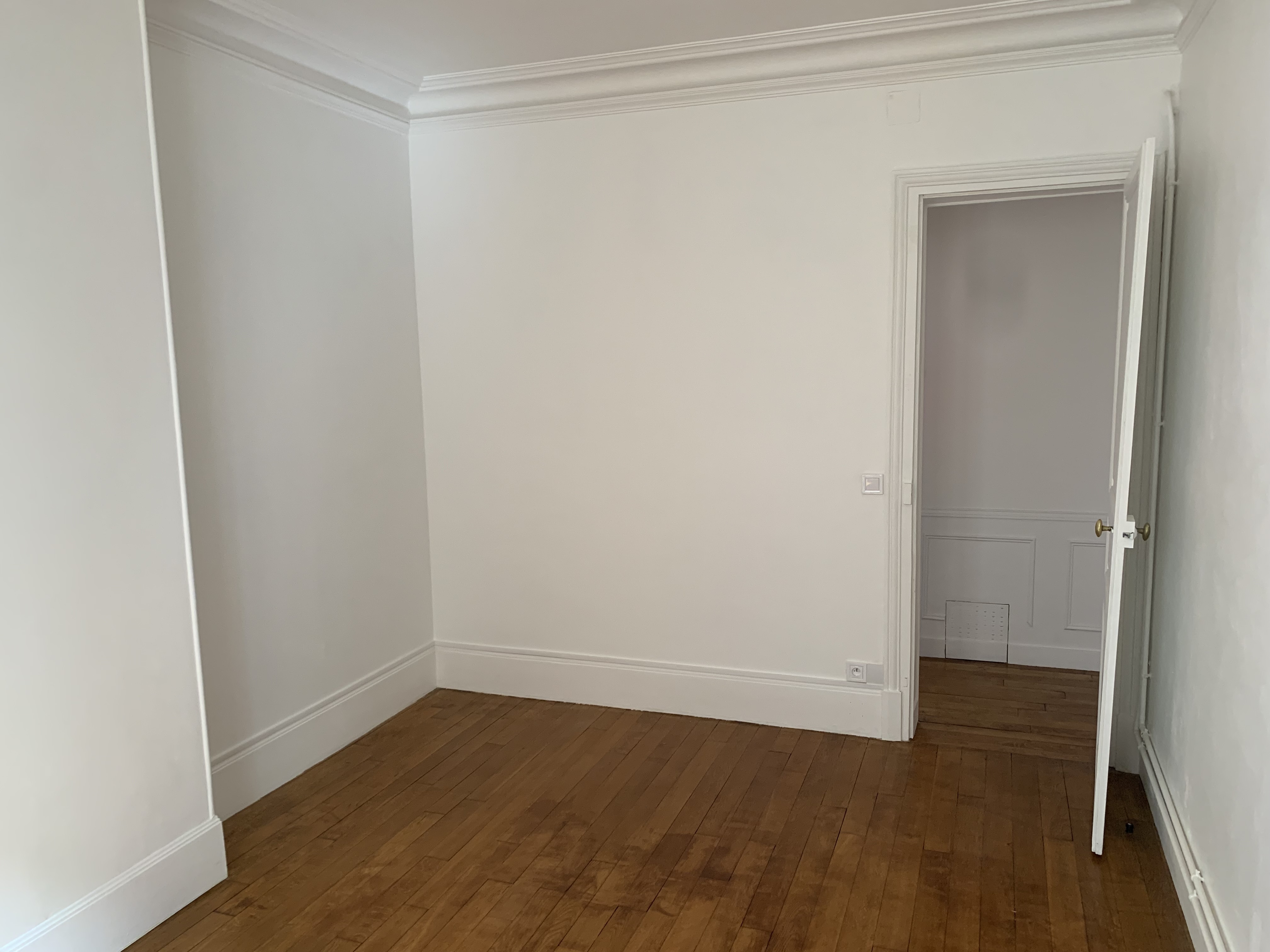

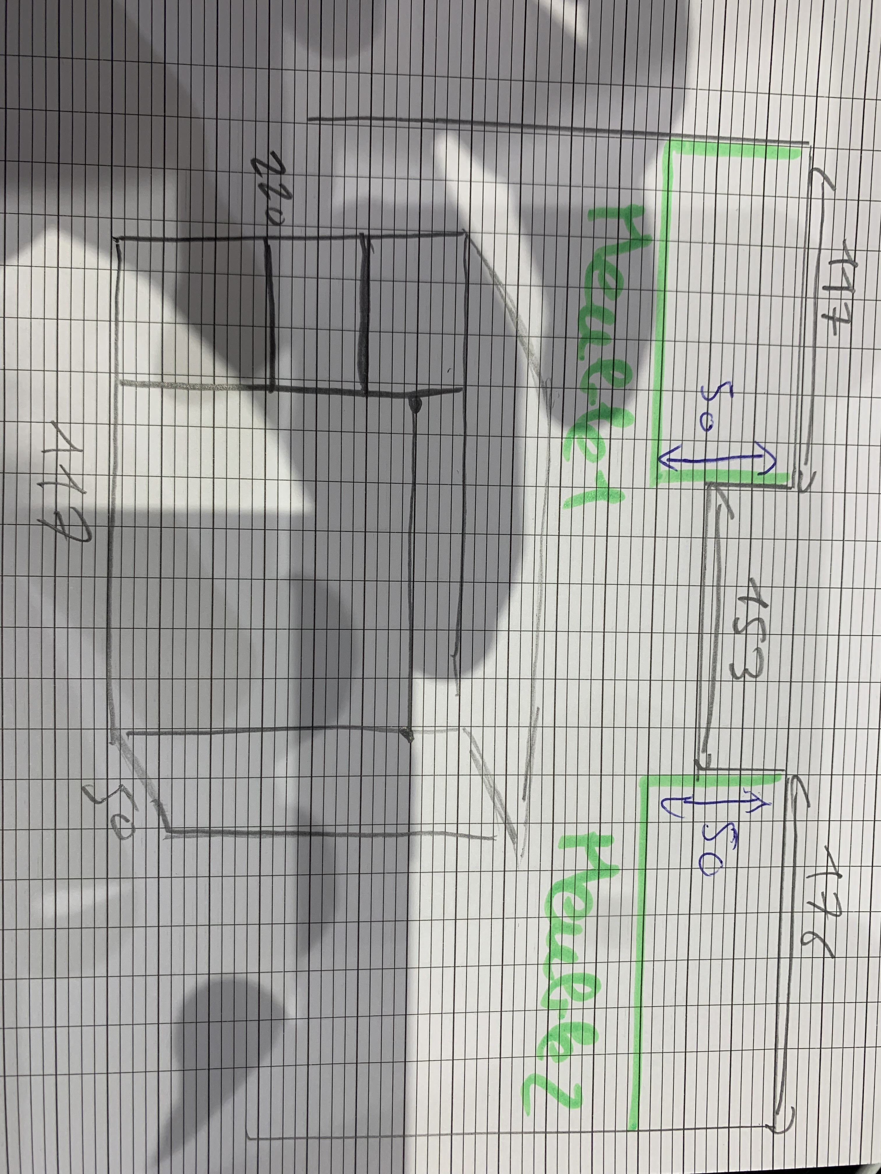

L'idée est de construire deux dressing de chaque côté du conduit de cheminée.
En baubuche 35 mm.
Le premier de 117 cm avec deux porte et le second de 176 cm avec trois portes.
https://zupimages.net/up/23/19/h7tn.jpg
Attention au chef d'œuvre :
https://zupimages.net/up/23/19/b9hp.jpg
153 c'est la largeur du conduit de cheminée.
Vous avez une exemple pour le caisson du meuble 1 (en ajoutant des portes).
En baubuche 35 mm.
Quel exemple ? un modèle pour t'inspirer la conception du meuble ?
50 cm de profondeur pour une penderie, ce n'est pas trop étroit ? Pour moi, c'est 60cm si tu veux mettre des manteaux.

Dirty sanc​hez
labellisé Max Havelaar
Posté le 11-05-2023 à 20:28:09  profilanswer
Pardon, je voulais dire que mon dessin est un exemple de ce que j'ai en tête.
J'ai 50 dans mon appart actuel et c'est suffisant, j'ai besoin d'espace pour circuler autour du lit.

jluc
Nothing else matters ...
Posté le 12-05-2023 à 14:01:25  profilanswer
Pour avoir un aspect homogène (mais ce n'est pas obligatoire), il te faut des portes de 56cm de large en laissant 2cm pour pouvoir les ouvrir jusqu'aux parois latérales (murs et cheminée)
56 x 2 + 2 x 2 = 116 cm
56 x 3 + 2 x 2 = 172 cm
on complète le restant avec un filler (panneau découpé en suivant le profil du mur)
J'avais vu tes panneaux de baubuche : ok pour les portes (en 20mm) mais au prix d'un panneau (> 400€), la structure sera faite avec autre chose !
https://www.smbois.com/baubuche.html
contreplaqué de hêtre par ex pour avoir les chants visible dans le même coloris que les portes
https://www.smbois.com/panneaux-boi [...] hetre.html
à moins que je n'ai pas compris ton choix du panneau en 35mm

Dirty sanc​hez
Posté le 12-05-2023 à 14:08:45  profilanswer
Merci, 50 c'est la profondeur du caisson (pas la largeur de la porte).
Je comptais faire tout le caisson en Baubuche, mais du contreplaqué (par exemple en bouleau pourrait faire l'affaire).

jluc
Posté le 12-05-2023 à 14:15:22  profilanswer
oui j'ai simplement calculé la largeur des portes pour en avoir 5 de la même largeur
le Baubuche est un produit de luxe, évidemment des portes dans ce matériau sont chouettes
du 20mm suffit en épaisseur, les autres dimensions servent à faire des plans de travail
pour tout ce qui est peu visible du contreplaqué (peuplier $ ou bouleau $$) suffit largement :
côtés verticaux (joues) et tablettes
le chant peut être plaqué (par collage simple) avec une essence de bois plus noble
