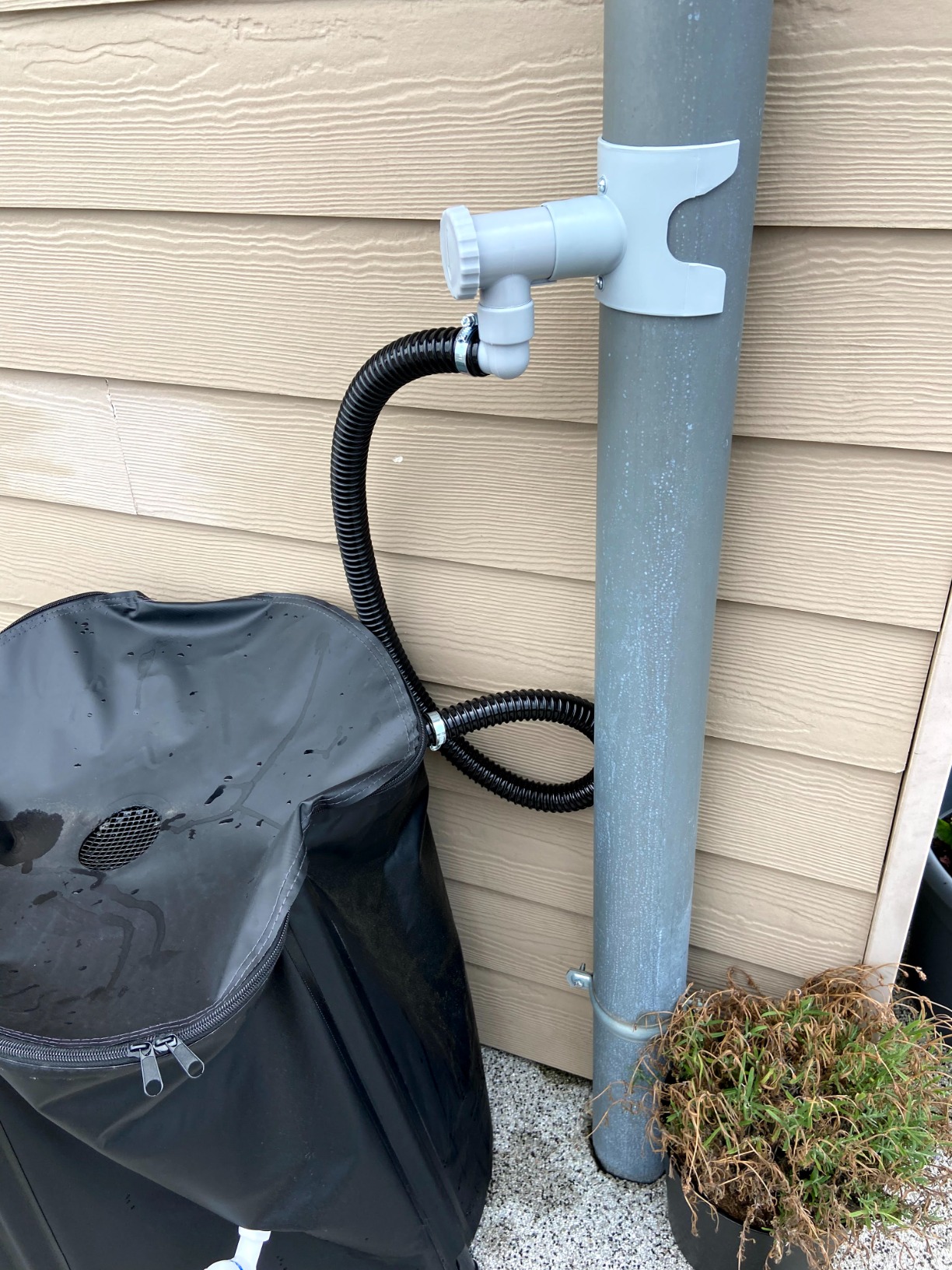

Bonjour,  [:devoircivique:4]
je n'ai pas trouvé d'exemple de système de récupération des eaux de pluies sur ce topic. Je compte en faire un très modeste, si jamais vous avez des conseils...
Je pensais partir avec un petit récolteur comme celui ci
https://m.media-amazon.com/images/I/91iIIW56esL.jpg
avec un bidon bleu de 120L.
Faire en sorte que le bidon soit fermé et étanche (bonne ou mauvaise idée ? ) avec robinet pour l'arrivée d'eau, robinet pour la sortie d'eau.
Et possibilité d'ajouter une connexion plus tard pour mettre plusieurs bidons en série.
Une idée sur le raccord à fixé sur le couvercle du bidon ?
Merchi d'avance

Posté le 30-03-2023 à 16:42:03  profilanswer
Tu veux bricoler toi même le système de récupération sur la gouttière ?
ça aurait peut être plus sa place sur le topic Bricolage.
Sinon en cuve part sur un GRV 1000L (idéalement noir ?) tu as des occasions à 60-70€ sur lbc selon les régions, avec robinet en bas et couvercle rond en haut que tu peux percer pour raccorder ton toyo.

Posté le 31-03-2023 à 13:47:44  profilanswer
Tu fais bien de parler d'une grv je pensais pas que c'était si peu cher en occasion... j'ai sondé mes connaissances et je vais en récupérer un gratuit  :o
En effet c'est plutôt bricolage.... sorry.
Merci ;)

Posté le 31-03-2023 à 14:11:44  profilanswer
Merci ;)
Vérifie juste qu'il a pas servi à stocker des cochonneries avant :o
