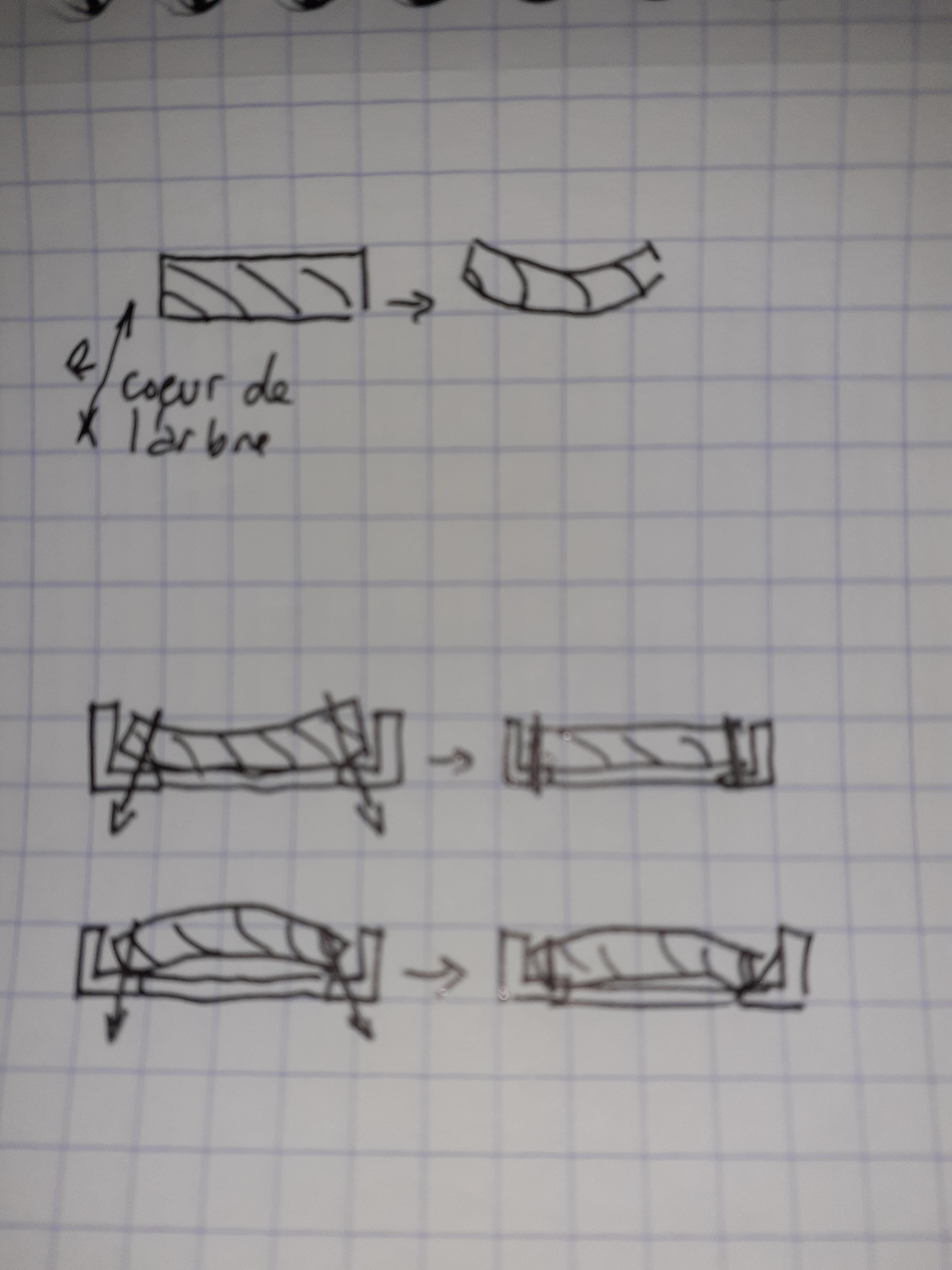

J'ai une question make, pour mes marches d'escalier j'ai opté pour la "facilité", à savoir des plateaux de chêne pleine lame @Leroy Merlin (facilité versus bois brut, achat raboteuse...), en 20mm d'épaisseur, pour avoir des plateaux de 40mm je vais donc les coller deux par deux.
Au niveau traitement du bois, je sais que quand on traite une face, il faut obligatoirement faire l'autre face pour éviter que ça ne tuile.
Dans mon cas, je peux coller les plateaux bruts et traiter les deux faces extérieures? Pas de risque que ça tire au point de décoller au milieu?

Le bois tire à cœur, il faut le mettre vers le bas et visser les extérieurs, il y aura moins de risque du tuilage.

otobox
Posté le 22-02-2023 à 19:29:21  profilanswer
Tu regardes le bois en bout et les cernes du bois. Tu en déduis de quel côté le cœur de l'arbre était et tu mets ce coté vers le bas.
Ainsi, le bois quand il tuile, le coté où était le coeur aura tendant à aller vers le bas, donc le dessus ira vers le haut, mais comme les bords seront bridés par les vis, le bois sera plaqué contre ton cadre.
Si tu fais le contraire, tu auras une petite bosse sur le dessus de la marche car le bois en tirant à cœur aura une action contraire sur les vis et aura tendance à vouloir les rapprocher.
https://rehost.diberie.com/Picture/Get/f/153780

Posté le 22-02-2023 à 20:14:04  profilanswer
pingu balboa a écrit :
Vers le bas? J'ai pas compris
Je te conseillerai de regarder la dernière vidéo du verdier auvergnat, on voit très bien l'effet du tuilage du coeur.

Ah merci ! C'est clair
