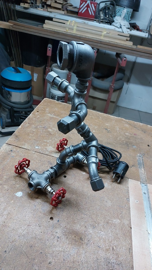

Petit make en cours.
https://zupimages.net/up/22/43/emlo.jpg

y a pas plus simple comme marteau?

Qui t'as dit que c'était un marteau?... :o  [:dawasko]

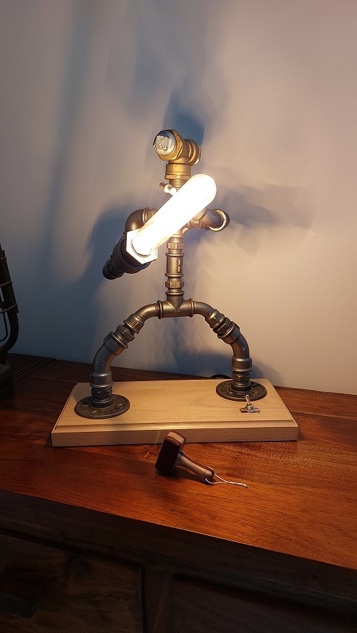

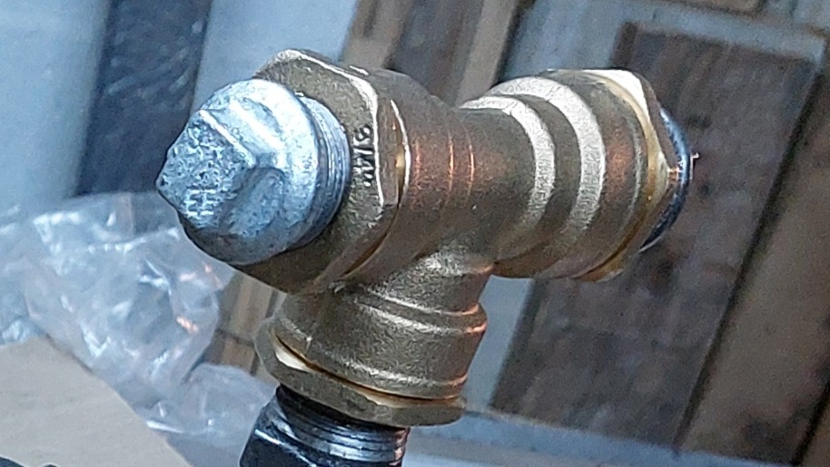

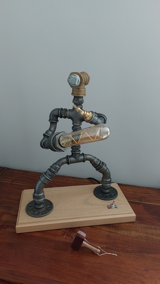

Petit make fini :jap:
Ca paye pas de mine, mais moi j'adore.
Le coté "geek" en plus :o
Pas de CR là-dessus, des raccords fontes (et laiton + galva) de plomberie, un peu de bois, un inter, une prise du câble et c'est tout :jap:
https://zupimages.net/up/22/43/shmv.jpg
https://zupimages.net/up/22/43/8bv3.jpg

Quand t’as posté ton premier message (make en cours)
Je me suis retenu de répondre et de dire que c’était encore un de ces trucs à la mode qui me sortent par les yeux, tellement c’est too much.
Pis là, en voyant la version finie: [:julien rodriguez]
C’est terrible!  [:fight]

Copyright Popeye, Mickey ou Betty Boop....

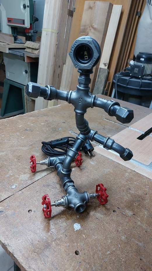

Pas comprite :sweat:
Comme je vois que vous aimez bien :o je vous propose le "skateur" que je suis en train de finaliser.
https://zupimages.net/up/22/43/qakh.jpg
https://zupimages.net/up/22/43/v6wb.jpg

On est sur HFR, t'aurais dû mettre l'ampoule à la place de la mythe :o
