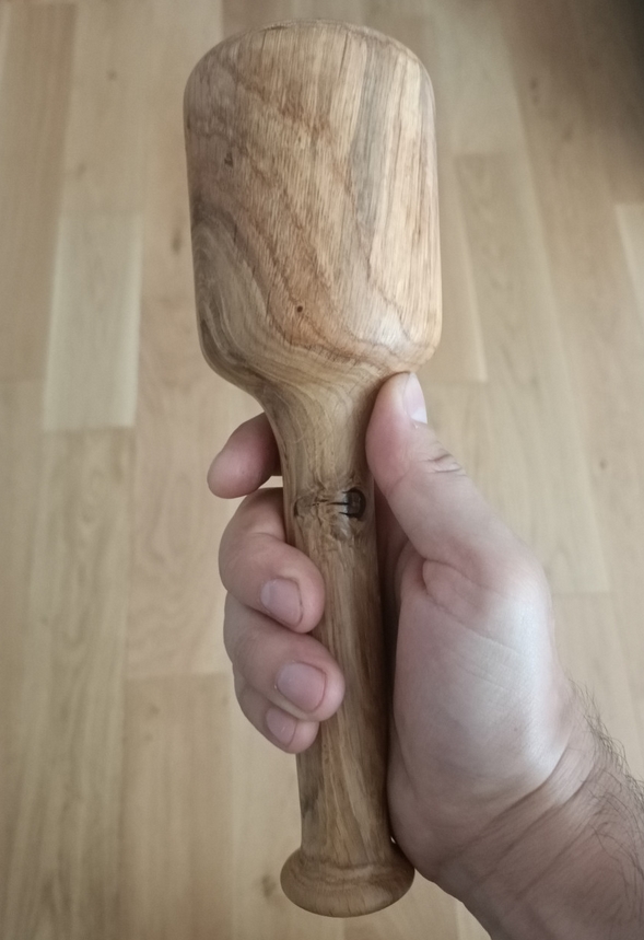

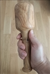

Posté le 20-07-2022 à 10:37:54  profilanswer
enikka a écrit :
Petit maillet en chêne d’hier après-midi,
quand j’en ai eu marre de reprendre au ciseaux les queues droites faites à la scie sauteuse pour mon futur meuble TV :sweat:
https://rehost.diberie.com/Picture/Get/t/79977
Bon maintenant il faudrait que je me motive à faire le manche dans une autre essence et que j’assemble :)
Joli! :)

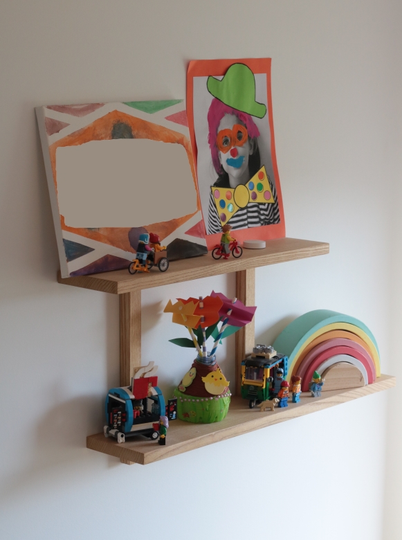

Bonsoir topic, madame m’envoie des tas de photos Insta pour des étagères flottantes, je comptais en faire en contreplaqué comme le plateau de son bureau sur mesure mais je ne vois pas comment fixer ça dans le placo?!?
https://img3.super-h.fr/images/2022/07/21/snapshot_282475249.jpg

Elle dépasse d'autant de l'autre côté du mur  :O

Cherche kit pour étagère flottante, ce sont des grosses barres en métal que tu installes au mur. Tu fais des trous dans tes étagères et tu n'as plus qu'à les glisser dessus
La planche est quand même bien fine dans ce cas :o
la photo d'exemple montre un contreplaque d'une épaisseur max de 19mm, yaura pas beaucoup de gras pour y glisser ces genres de supports mais c'est l'dée.
avec un bois un peu plus épais, mais ya du taff en défonce, pas sûr que le cutter HFR suffise :o
https://s3.amazonaws.com/finewoodworking.s3.tauntoncloud.com/app/uploads/2019/07/23132237/011277054-main.jpg
pour du 19mm, j'avoue que ça va être délicat sans outils corrects
https://s3.amazonaws.com/finewoodwo [...] 4-main.jpg
Pour une planche fine, ça peut se faire avec des tiges filetées. Idéalement vissées dans le mur et collées à la planche. Ce n'est pas démontable mais c'est une façon de rendre (relativement) assez solide l'ensemble :o

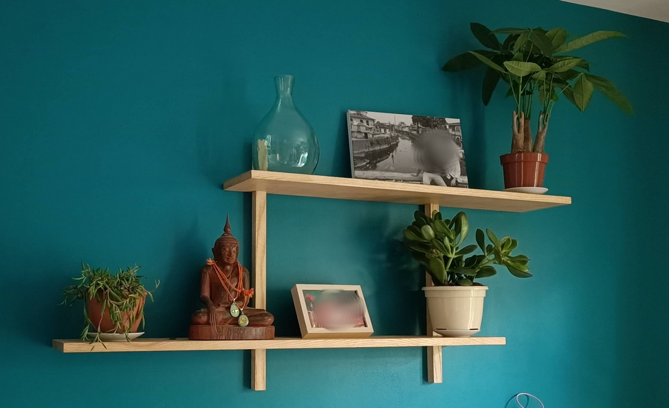

Posté le 21-07-2022 à 10:24:12  profilanswer
avec 3 gobelets dessus, elle est juste collée à la PU le temps de la photo :o d’ailleurs on ne la voit jamais entière  [:b4x:2]
si elle est un peu en hauteur, tu peux aussi visser une baguette dans le mur puis fixer l’étagère dessous
perso j’avais la même envie, et j’ai finalement remplacé par ça, ça laisse plein de place pour cacher des fixations :D (fixation en trou de serrure à visser après un petit coup de défonceuse pour qu’elle affleure le bord)
c’est pas la demande mais si ça peut aider madame à changer d’avis ^^
https://rehost.diberie.com/Picture/Get/f/80510
et une plus grande dans le salon
https://rehost.diberie.com/Picture/Get/f/80514
