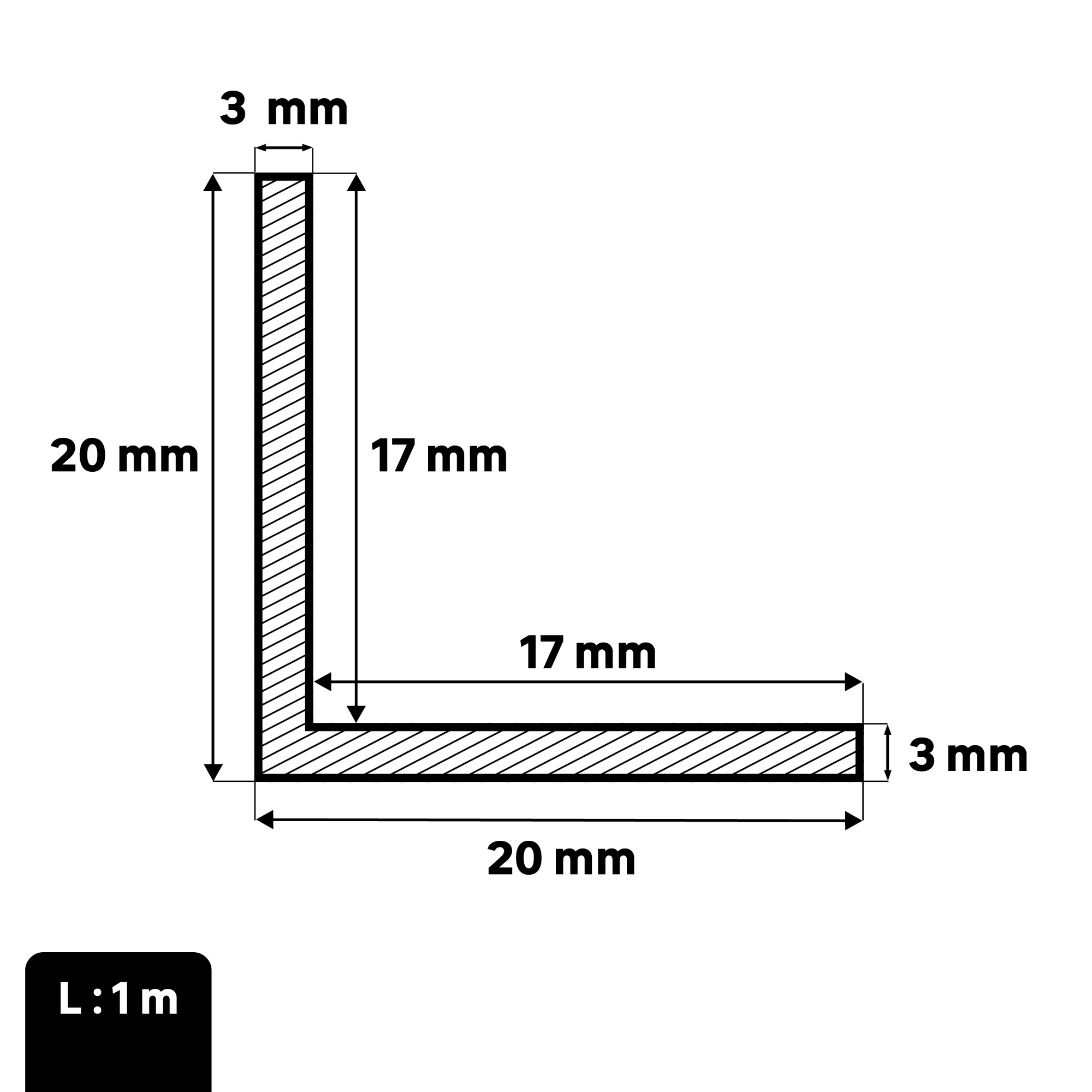

Hello :o
On m'a rerouté du topic bricolage ici :o
Je viens demander conseil aux sages du topic sur mon dressing diy, certainement bidon pour vous mais bon :o
J'ai une niche d'environ 250x187x66 cm (hxlxp) (A noter qu'il y a 2 profondeurs différentes, 66 et la plus petite de 61), constitué de parois en briques de 6 pour partie et de placo (BA13) pour le mur du fond dans la zone la plus profonde. J'ai vaguement pondu un truc simplissime avec les contraintes suivantes :
- Je suis limité dans mon callepinage à des pièces <200 cause cage d'escalier trop petite, donc les montants ne font pas toute la hauteur :o
- Je souhaite éviter les tasseaux pour une question esthétique, le dressing n'ayant pas de portes,
- J'ai à disposition l'outil woolcraft assez chouette pour assembler des planches à 90° en bout ou sur tranche avec des chevilles bois, ainsi que la base du bricoleur (scie plongeante, visseuse, etc) mais pas de défonceuse et autres trucs exotiques :o
Du coup, le montage suivant à base de chevilles pour les étagères/montants et de vis pour fixer les montants aux murs sur les cotés vous semble-t-il bon, ou il y a mieux à faire ? Je projette de faire les montants en MDF 2,2 cm par simplicité, il m'en reste des chutes, et les panneaux horizontaux en CTP pour la résistance à la flexion.
https://i.imgur.com/lRR8gbSl.png
Pour l'ordre de fab/montage, je pensais faire ainsi :
- 1/ Préperçer tous les panneaux (pour préparer le positionnement des chevilles bois surtout, et des têtes fraisées pour les montants)
- 2/ Fixer les 3 montants inférieurs (Les 2 latéraux vissés sur chaque murs, celui du milieu au sol + sur le petit bout de mur qui fait le décroché entre les 2 zones de profondeur différentes),
- 3/ Assembler le coffre formé par les 3 montants supérieurs et les 2 panneaux horizontaux, le glisser dans la niche et le fixer sur les montants inférieurs,
- 4/ Combler le jeu de montage entre le panneau supérieur et le plafond en utilisant une planche découpée sur mesure et simplement collée sur sa tranche,
- 5/ Au besoin, combler les interstices entre les montants et les murs pas parfaitement droits avec du mastic, poncer, peindre.
Je suis à la rue ou c'est jouable ? :o
Merfi :jap:
