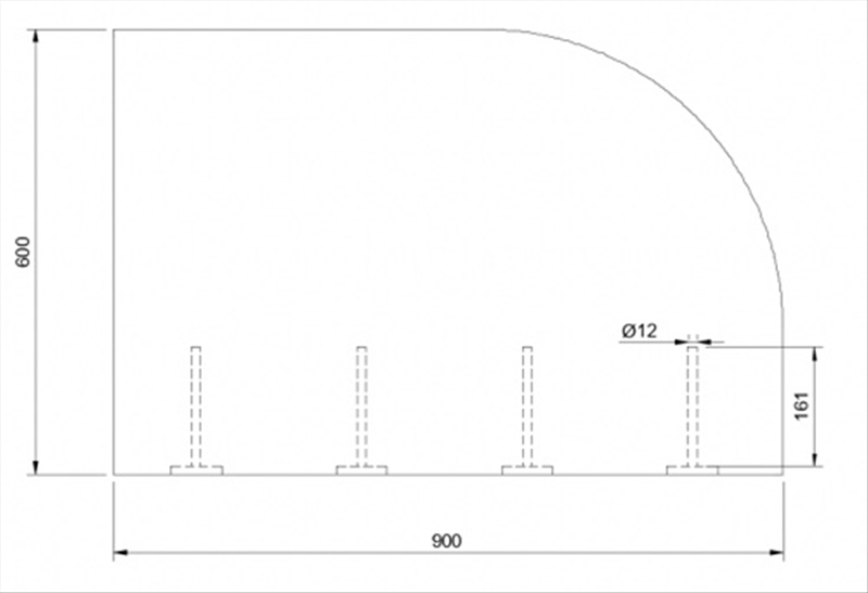

J'ai acheté un appart' et j'aimerais me faire un bureau sur mesures. Voici mon design :
https://rehost.diberie.com/Picture/Get/r/57130
C'est du chêne massif, d'épaisseur a priori 40mm, et du 90cm * 60cm (donc une quinzaine de kg)

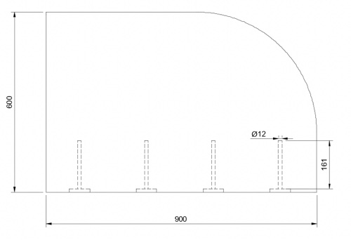

J'aimerais que la fixation se voit le moins possible, du coup je pensais utiliser des consoles invisibles que je vais insérer dans le design de cette façon :
https://rehost.diberie.com/Picture/Get/r/57126

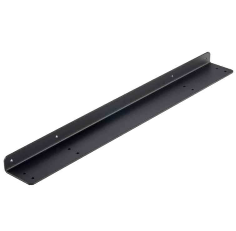

Ou bien une équerre longue :
https://rehost.diberie.com/Picture/Get/t/57128

Docteur G a écrit :
Salut les makers,
Et du côté perpendiculaire, j'utiliserai un tasseau :
https://rehost.diberie.com/Picture/Get/t/57129
Je bricole un peu mais pas assez pour manier une défonceuse (et c'est compliqué à Paris :o), du coup je vais faire faire la planche en ligne (probablement sur laboutiquedubois.com), en espérant qu'ils puissent la défoncer sur l'épaisseur (c'est pas proposé par leur simulateur).
Mes questions :
1/ Est-ce OK de procéder avec ce design selon vous ? Ca tiendra bien ? Est-ce que 4 consoles c'est optimal ou trop/pas assez ?
2/ Dans le cas où je ne peux pas défoncer proprement le bois, pensez-vous qu'un simple tasseau sur le fond suffirait à soutenir l'ensemble ?
Rien ne t'empêche de mettre 2 équerres comme la noire
https://www.cuisineslaurent.fr/pr22 [...] -table-3mm
Trois dimensions 270mm, 540mm ou 740mm
tu peux même les visser dans l'autre sens (comme un L avec la partie horizontale en bas), elles se verront encore moins
tu creuses dans les chants du plateau à l'arrière l'espace pour les têtes de vis et pareil pour le dessous de ton plateau afin de noyer complètement les vis
personne n'ira se mettre à à quatre-pattes pour voir les trous de vis

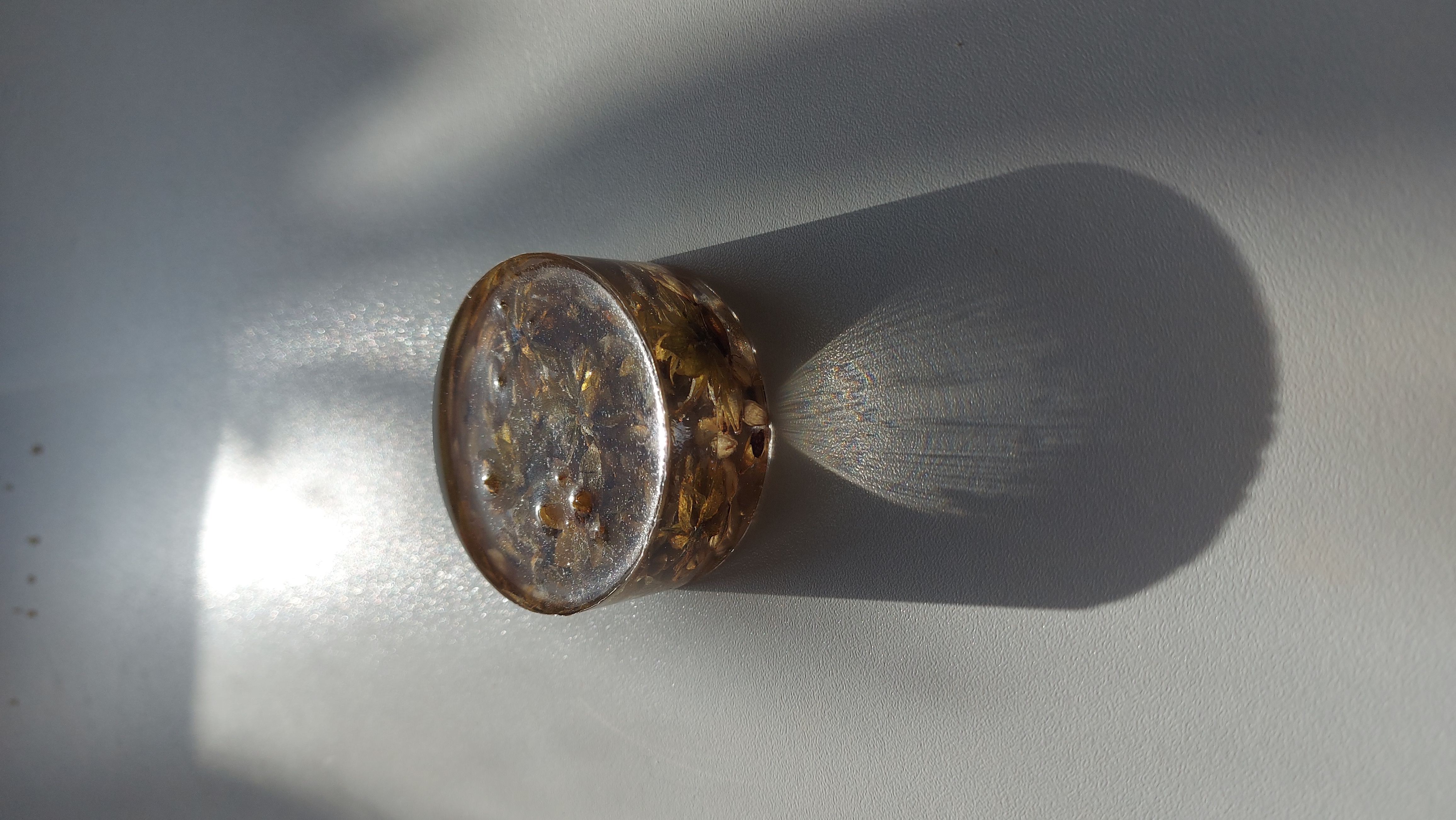

J'ai déballé mon cadeau make. :o
Je le trouve bizarre et ne comprends pas bien. :o
https://rehost.diberie.com/Picture/Get/f/57163
Bref,  :D

oh de la raysine avec des truc dedans,
reste positif mon campedel ^^
n°64797486
aldayo
Posté le 27-12-2021 à 16:03:36  profilanswer
Un bol résine de copeaux ?
C'est pas des copeaux quand même   :O

des graines pour l'écureuil de l'âge de glace ?
dur !
