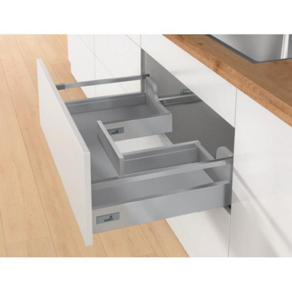

Tu peux très bien diviser les tiroirs jusqu'à 3/4 de leur profondeur comme celui que se trouve sous un évier dans un meuble de cuisine.
https://i.ibb.co/2tL0Qx2/P131488-1.jpg
ça sera moins moche que de plaquer un meuble sur un meuble amha.
les renforts : 2 demi chevrons vissés sur une plaque de CP de 18 sous le haut du meuble

Oui mais c'est déjà un meuble ultra compact (35 de profondeur !) alors si je limite encore les tiroirs autant dire que je mettrai plus grand chose dedans [:transparency]
Bon après au prix du bois actuellement c'est pas forcément un plan économique :O
