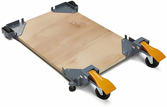

j'étais en train de chercher une solution pour rendre mobile le futur meuble/support de ma rabo-degau : pieds rétractables ou roulettes rétractables ?
et j'ai eu une épiphanie :o des pieds fixes ! et pas de roulettes :D
les roulettes sont chères et si je veux en mettre sous tous les machins que je veux bouger 2 fois par an, c'est de l'argent mal dépensé :o²
pourquoi ne pas faire une sorte de plateau à roulettes, comme les trucs de déménagement, mais avec la capacité de lever un peu ce qu'il supporte. un cousin du transpalette quoi :D
j'ai aucune idée de comment faire ça :D ni même un mot clé pour chercher sur les internets.
en gros, quel mécanisme me permettrait d'avoir un plateau capable de passer de 10cm d'épaisseur à 15cm ? (j'attends les blagues douteuses :d)

n°64455799
jluc
Nothing else matters ...
Posté le 14-11-2021 à 14:23:19  profilanswer

Oui il y a tout plein de solutions à pas trop cher avec des roulettes, des élastiques etc ...
Là je propose un truc avec une plateforme rasante à glisser sous l'objet à déplacer et qui se relève avec les 4 roulettes sans trop d'efforts à condition de faire ça en métal pour la finesse et la résistance

Posté le 14-11-2021 à 14:24:26  profilanswer
2 plateaux séparés par des coussins gonflables (utilisés pour soulever/déplacer les meubles)
n°64455823
Zaib3k
Posté le 14-11-2021 à 14:25:41  profilanswer
voilà! c'est l'idée :D merci!
ca peut être DIY en mixant roulettes rétractables indus et plateau fait maison. A creuser! top.

Je regardais ce dingo ( https://youtu.be/IlPUYxWGS2Y ) et je suis tombé sur ça qui permet d'utiliser les 4 mêmes roulettes sur plusieurs équipements d'atelier :
https://www.rockler.com/rockler-qui [...] tes-4-pack
https://www.rockler.com/media/catalog/product/cache/5c5edcf249a74e99ece620285918bb9b/5/3/53004-02-1000.jpg

Zaib3k
Posté le 16-11-2021 à 08:50:08  profilanswer
https://www.rockler.com/media/catal [...] 2-1000.jpg
le mec est génial, j'adore.
les roues rockler sont bien, le prix aussi :D

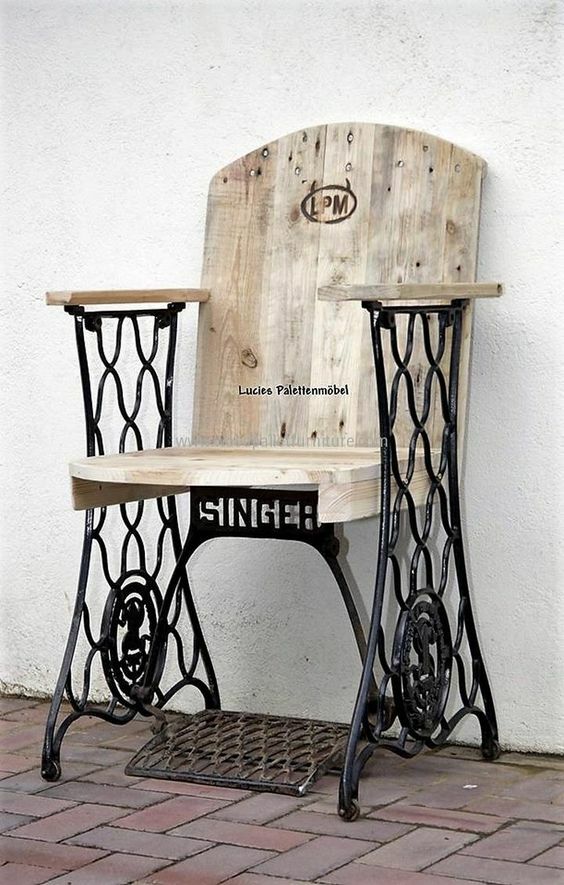

Ma femme veut que je lui fasse un fauteuil avec sa Singer.
Dans cet esprit:
https://zupimages.net/up/21/46/xx5s.jpg

n-ico a écrit :
Nice :love:
Dans cet esprit:
j'en ai encore 2 en stock, j'avais pour idée de mettre la table avec 2 fauteuils club dans la biblio, vais vois si niveau proportion y a moyen de faire un truc agréable pour lire, ce serait fun merci pour l'idée  ;)
edit, a mon avis c'est un objet déco, enfin la photo quoi, l'assise est pas vraiment fixé (j'ai l'impression qu'il y a simplement des mini vis)
Message édité par Mit-113 le 16-11-2021 à 13:08:17
Effectivement sur la photo c'est fixé latéralement avec de vulgaires vis à bois.
L'assise est aussi "appuyée" sur la traverse "Singer".
Mais je pense qu'il y a moyen de faire un truc plus costaud :jap:
Message édité par n-ico le 16-11-2021 à 14:04:17
