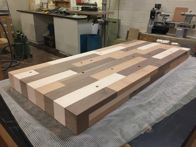

#IAMAMAKER
[url=https://forum.hardware.fr/hfr/Discussions/Loisirs/make-manufacture-hfr-sujet_110935_1179.htm#t63569716]Kweli King : Luminaire pour salle à manger[/url]
Contexte
On est en train de faire construire notre maison.
On est assez fan des designs un peu "industriel" et l'idée actuelle est de laisser les hourdis apparent au plafond de la pièce de vie.
Afin de casser la froideur du béton, on aura du parquet au sol et on voulait une touche de bois au plafond.
J'avais donc en tête de construire un luminaire en bois, avec des suspentes qui descendraient au dessus de la table de la salle à manger.
Au bout de ces suspentes, il y aurait des ampoules LED un peu design/vintage.
L'idée était d'avoir un assemblage "aléatoire" de différentes essences de bois, avec les suspentes à différentes hauteurs toujours pour ce coté "aléatoire".
Pour l'assemblage du bois, j'avais en tête un motif de ce style:
https://i.ibb.co/LhzP93V/AST281525-XL.jpg
Matière d’œuvre
- 3 planches brutes d'érable, merisier et noyer
- colle à bois
- huile
- socket pour lampes
- Cable électrique avec gaine tissu
- borniers wago
- petits composants pour le montage des luminaires (tube fileté, serre-cables...)
- vis et cheville pour fixation au plafond
Outillage utilisé ET PROTECTIONS INDISPENSABLES ASSOCIÉES
Je loue du temps dans un atelier de menuiserie; cela me donne accès à toutes les machines stationnaires, portables et petit outillage et surtout à des conseils d'un menuisier professionnel pour la mise en oeuvre et l'utilisation des machines.
pour ceux que ça intéresse: https://www.woodworkers.be/
- scie à onglet
- dégauchisseuse
- raboteuse
- scie sur table
- serre-joints
- ponceuse
- Mèche à bouchonner
- scie à bande
- foreuse-colonne
- petite outillage pour finition (pinceaux...) et installation électrique (pince coupante, cutter, tournevis etc)
- casque de protection auditive
Étapes et choix
- sélection de mes planches de bois: 1 planche de chaque essence (érable, merisier et noyer).
https://i.ibb.co/ZzWbpnR/01.jpg
- Après avoir coupé les planches en 2 avec la scie à onglet afin de les manipuler plus facilement, je les ai dégauchie à dégauchisseuse.
https://i.ibb.co/vz9x5th/02.jpg
- j'ai ensuite raboté les 2 autres faces de chacune des planches à la raboteuse.
https://i.ibb.co/rk3qWwZ/04.jpg
- Les planches dégauchies et rabotées ont ensuite été coupées avec la scie sur table et son guide sur la longeur pour avoir des morceaux d'environ 5cm de large.
https://i.ibb.co/s9rc757/07.jpg https://i.ibb.co/GTgHW6w/08.jpg
- En réflechissant un peu plus sur la mise en oeuvre, j'ai revue un peu l'épaisseur nécessaire de mes morceaux de bois. J'ai donc dû les repasser à la raboteuse (j'aurais pu éviter cette étape en les rabotant à la bonne épaisseur directement avant la découpe avec la scie sur table. Mais j'ai un peu ajuster en cours de route.
l'épaisseur indiquée sur la raboteuse n'est pas celle que j'ai utilisé; à ce stade j'ai raboté mes morceaux à 21 ou 22mm de mémoire.
https://i.ibb.co/XCyx1G1/09.jpg
- Maintenant que mon bois est à la bonne épaisseur, je l'ai découpé en morceaux de longueur aléatoire (entre 26cm et 50cm de mémoire)
https://i.ibb.co/bQ1SNDr/11.jpg
- J'ai fait ensuite mon montage "à blanc" pour voir comment j'allais assembler les différents morceaux entre eux.
un des petits coté peu être aligné sur une cale de référence, mais pour l'autre petit coté, j'ai découpé les morceaux en questions afin de les avoir dans le même plan pour pouvoir les serrer aux serre-joints (vu que tous les morceaux avaient des longueurs aléatoires, aucun n'était dans le même plan.
la photo montre le montage à blanc avant la découpe en question (en haut sur la photo).
https://i.ibb.co/d47B074/12.jpg
- collage.
Etape un peu délicate car je devais pousser dans les 3 directions. Heureusement avec un établi adapté, accessoires de serrage et serre-joints, j'ai pu faire cela convenablement.
https://i.ibb.co/cYsYNt7/14.jpg https://i.ibb.co/3Y1Fk4P/15.jpg https://i.ibb.co/BPLft6D/16.jpg
- Après séchage de la colle, j'ai enlevé grossièrement les amas de colle séchée au grattoir.
https://i.ibb.co/ZYmmMZB/17.jpg
- Passage du panneau à la raboteuse pour avoir un fini impeccable.
https://i.ibb.co/Bs2086k/18.jpg
- J'ai ensuite couper également les cotés à la scie sur table pour avoir un panneau bien rectangulaire.
j'avais prévu de faire le panneau en surlongueur car comme je voulais avoir un luminaire de environ 60mm d'épaisseur, j'avais prévu de coller des "bandes périphériques" pour simuler une épaisseur lorsqu'il est monté au plafond.
le milieu du panneau reste creux pour le passage des cables, bornier etc.
la photo montre la découpe des bandes nécessaires.
https://i.ibb.co/DKY1qMb/19.jpg
- Perçage des trous pour les suspentes (11). J'ai prévu également 4 trous de vis pour noyer la tête de vis et ensuite les cacher avec des bouchons de bois.
Je n'ai prévu d'utiliser que 2 vis sur le 4 mais afin d'être flexible pour la position des gaines dans le béton, j'ai prévu 4 trous utilisables sur les diagonales.
https://i.ibb.co/5Mw6ybz/21.jpg
- montage à blanc de mes bandes périphériques.
Pour les petits cotés, j'ai donc utilisé les bandes découpées précédemment.
Pour les grands cotés, j'ai utilisé des longueurs de bois que j'avais gardé dans ce but.
le coté creux du panneau sera donc coté plafond.
https://i.ibb.co/VT1jNnW/20.jpg
- collage de mes bandes périphériques.
Je l'ai fait en 2 fois; ici je ne savais serrer facilement que verticalement.
au final j'ai pas eu d'écart entre 2 morceaux de bois, sauf à un endroit où le bois à bouger (1-2mm d'écart).
J'ai comblé cela avec de la sciure de ce bois+filler.
https://i.ibb.co/WcGM2YM/23.jpg
- préparation des bouchons pour cacher les trous de vis.
une fois le fraisage fais, j'ai découper les bouchons à la scie à bande.
Les bouchons sont prévues dans l'essence de bois où se trouve les trous de vis (merisier et noyer).
une fois installés, je couperai les bouchons à ras avec une scie japonaise pour les coupes à ras.
https://i.ibb.co/cNr574L/24.jpg
- Après séchage de la colle pour les bandes périphériques, j'ai coupé des très fines lames sur les tranches pour enlever les amas de colles et défaut d'alignement et avoir ainsi un fini parfait.
J'ai ensuite poncer l'assemblage.
https://i.ibb.co/Wtthv8W/28.jpg
https://i.ibb.co/0Xb4dwK/25.jpg https://i.ibb.co/xG2gzRg/26.jpg https://i.ibb.co/1d7khBS/27.jpg https://i.ibb.co/TBbJnTk/29.jpg
- j'ai huilé l'assemblage pour le protéger.
https://i.ibb.co/HrzspsS/31.jpg https://i.ibb.co/yFCrTWt/33.jpg
- installation des luminaires et borniers wago.
J'ai aussi installé 4 cales au niveau des trous de vis (pour reprendre l'épaisseur de la réservation). Ainsi le panneau ne fléchira pas au serrage, et je n'arracherai pas la cheville du plafond en serra la vis vu que la cale la maintiendra dans son trou.
https://i.ibb.co/TwF4gLZ/34.jpg https://i.ibb.co/WKB06xR/35.jpg
- Montage au plafond
https://i.ibb.co/Wsf8RpZ/42.jpg
https://i.ibb.co/MNNkPQ6/36.jpg https://i.ibb.co/MsLHzVn/37.jpg https://i.ibb.co/Ht6X2xQ/38.jpg https://i.ibb.co/94H48xz/39.jpg https://i.ibb.co/jwRkX9n/40.jpg https://i.ibb.co/RjDjmkG/41.jpg
Vu qu'on est pas encore dans notre nouvelle maison, je n'ai pas installé les bouchons en bois vu que le luminaire sera retiré "bientôt".
L'ensemble est trop lumineux pour l'instant. Je vais probablement changer quelques ampoules et mettre des ampoules vraiment décorative.
Aussi, dans la nouvelle maison, on aura probablement un dimmer. On pourra donc avoir un éclairage confortable pour les repas et qqch de lumineux lorsqu'on a besoin de lumière pour un besoin spécifique.
Temps
une dizaine d'heure en atelier car c'est une de mes premières réalisations et je bosse en général doucement pour pas y laisser des doigts/rater le projet.
quelques heures à la maison pour le huilage et montage électrique.
Coût
environ 90eur de bois (acheté à l'atelier); aucune idée du prix du marché, mais je préfère l'acheter là pour participer positivement à cet atelier que je trouve est super.
+ les heures de location de l'atelier.
+ prix des led/cable tissu... (3-4eur/socket)
Difficultés rencontrées
collage un peu difficile
Bilan
Content d'apprendre avec cette réalisation vu que c'est la première fois que j'utilisais vraiment les machines (après un cours d'initiation) et du projet. ça fait le job.
Le défaut actuel est l'intensité de l'éclairage (pour que ça soit confortable) mais comme indiqué plus haut, cela sera corrigé à terme.
Ce projet a permis de toucher à pas mal de machine/technique donc positif pour moi.
Outils que j'ai regretté ne pas avoir/Acquisitions prévues suite à ce make :
Aucun outil ne m'a manqué vu l'atelier dont je disposais.
