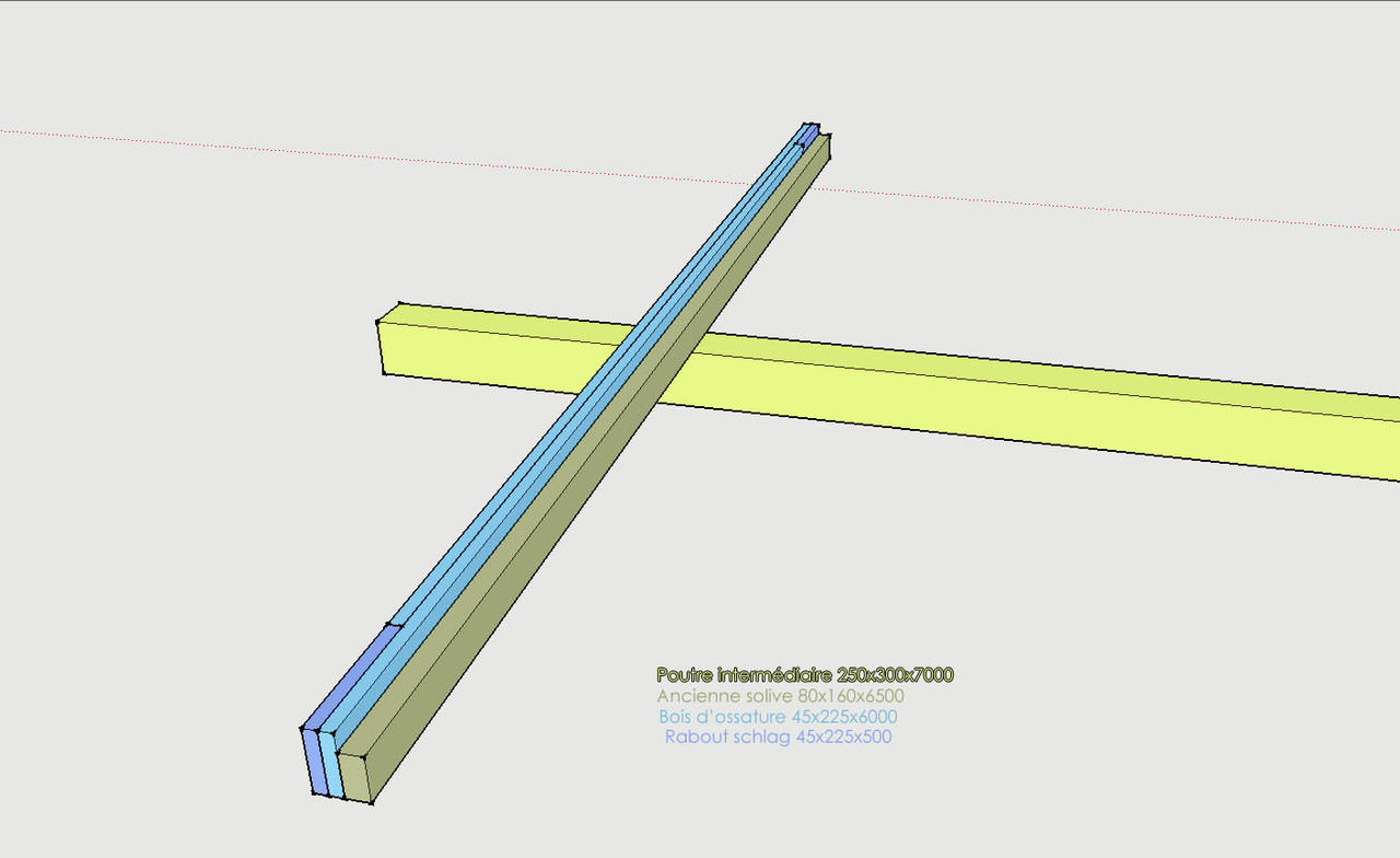

Salut les makes,
Je sors de l'ombre pour venir faire un petit HS et questionner mes meilleurs druides du bois.
Je vous passe les détails, isolation plancher haut, renforcement par la même occasion, vieille vieille bâtisse, etc.
Bref, j'ai un solivage en place, des plafonds dessous que je ne veux pas peter. C'est habité. Je renforce et isole par le haut, voici les caractéristiques et ce que j'ai prévu :
Portée : 6.5m
Solives existantes : 80x160mm entraxe 50cm
Le but n'étant pas de créer du logement mais d'isoler/renforcer pour un usage grenier/atelir, j'étais parti sur du renforcement en bois d'ossature pour pas exploser le prix du chantier. Sur la première moitié du bâtiment aucun pb, portée < ou = à 6m; c'est à dire la longueur de mes bois d'ossature. Le hic c'est que ici les portées vont de 6m10 à 6m50.
Pour ne pas passer sur du KVH, contrecollé, poutres I et autres trucs soit trop chers, soit trop introuvables, j'ai concocté un petit HB sur lequel le souhaiterais peaufiner les réglages :o
https://i.postimg.cc/mZXZSw28/solivage-tech-q.jpg
Voilà en gros, je moise 2 bois d'ossature 45x225x6000, et je les raboute de la longueur manquante à chaque extrémité en croisant le tout pour le pas affaiblir un seul côté. Le nouveau bois ainsi formé est alors vissé sur le champ de l'ancienne solive.
Mes interrogations :
- Suis-je en train de faire une grosse connerie ? :o
- Comment faire cette connerie du mieux possible ? :D
- Assemblage entre les bois et les petits bouts ?
- Collage entre les deux tranches ? (c'est du traité cl2, ça colle ça ? )

Robbb a écrit :
Salut les makes,
Portée : 6.5m
Pour me faire pardonner du HS, je reposte les photos de la première moitié du bâtiments. Réalisé avec la même technique sans le raboutage honteux prévu ici :
Merci !
L'idée est pas mauvaise en soi et se pratique mais le bout de "schlag" de 50cm je trouve que ça fait un peu juste
Monte à 1m en sacrifiant donc des bois de 6m
Moisage avec des boulons et non pas de vis à bois aussi
Je vois oui, tu as sans doute raison. Un petit bout de 50cm risque peut être de fendre rapidement...
Et oui pour les boulons.
L'autre option c'est du KVH épicéa en 100x220 mais ça me coûte 2300€ contre 800€ pour le bois d'ossature.
Malgré ça j'hésite vu le gain de temps et de propreté que ça m'offrirait... :/
