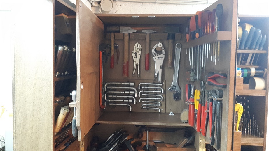

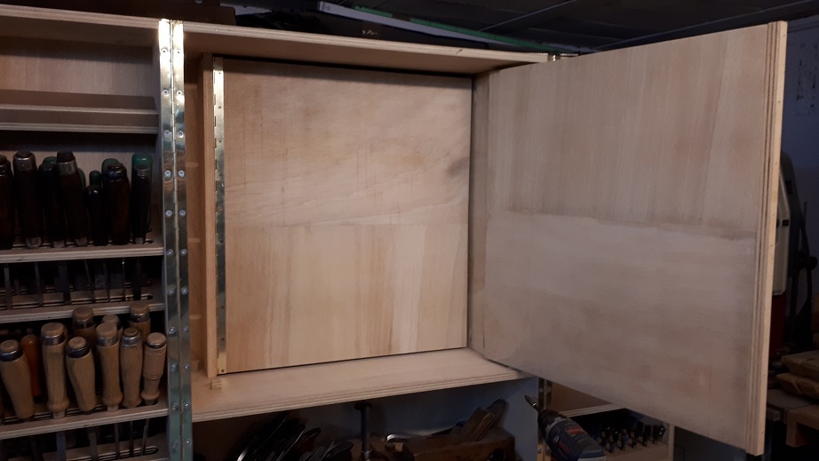

n-ico
Posté le 29-04-2021 à 20:39:01  profilanswer
#IAMAMAKER
https://forum.hardware.fr/hfr/Discu [...] 52.htm#bas
#Armoire de rangement outils

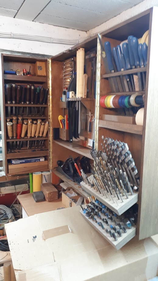

-Contexte:
Ayant pas mal d'outils à main à la traine, dans des tiroirs et autres caisses à outils, plus le fait que j'ai "hérité" d'outils récemment et marre de les chercher constamment, j'ai décidé de me faire une armoire à outils.
Les idées ont été pompés sur Pinterest et sur des vidéos. Arrangé ensuite à ma sauce en fonction de mes besoins.

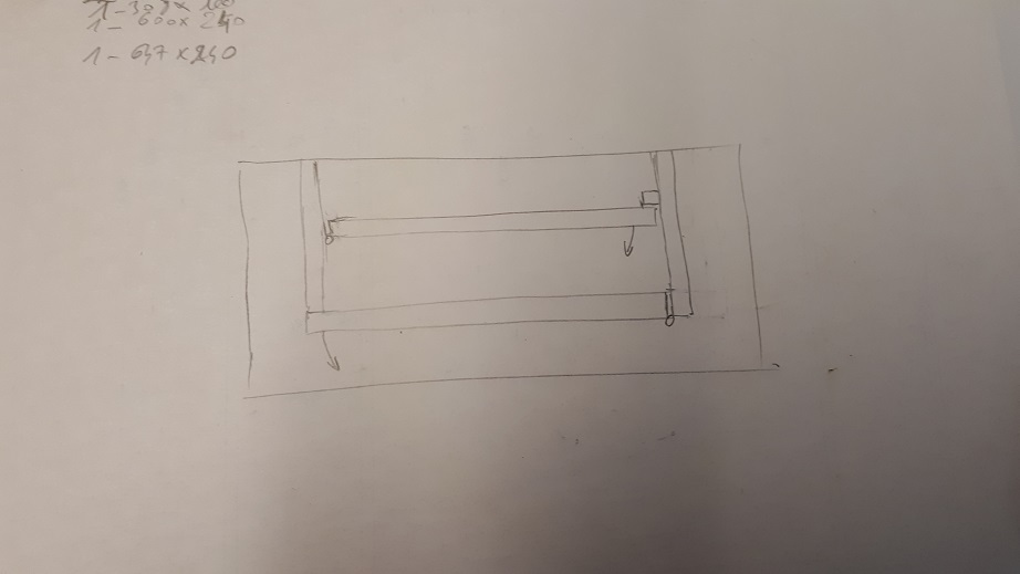

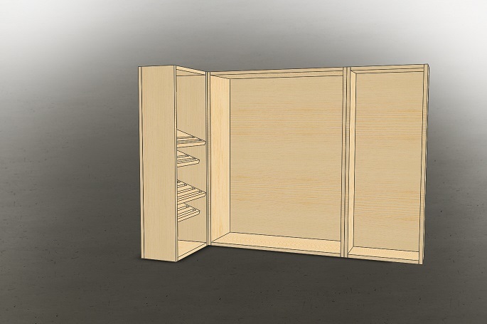

Deux trois plans sur SW et à la main histoire de voir où je vais.
https://zupimages.net/up/21/17/pivu.jpg
https://zupimages.net/up/21/17/5ioj.jpg
-Matière d’œuvre:
- CP 15mm peuplier
- CP 5mm ???
- CP 30mm pin maritime
- Charnières piano
- Tourillons
- Tasseau en pin
- Un peu de tôle alu 4mm
- Vernis polyuréthane incolore
- Vitrificateur aquaréthane incolore
- Colorant noir et marron
- Peinture en bombe RAL 9005 , RAL 1023
- Cire antiquaire incolore
- Deux trois bricoles de visserie.
-Outillage utilisé ET PROTECTIONS INDISPENSABLES ASSOCIÉES:
- Scie sous table
- Défonceuse sous table
- Affleureuse
- perceuse visseuse
- cloueuse pneumatique
- système Kreg
- Perceuse à colonne
- et tout un tas d'outils manuels... :o
-Étapes et choix:

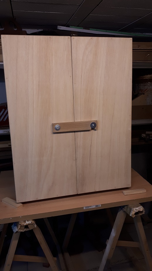

Pour les caissons : Assemblage collé et clouté + fixation avec le système Kreg:
https://zupimages.net/up/21/17/z44p.jpg
Pour les supports d'outils à l'intérieur des portes, collage + fixation avec le système Kreg.
Les rainures sont faites à la déf sous table.
https://zupimages.net/up/21/17/82za.jpg
Les supports de portes au centre de l'armoire, collage + fixation avec le système Kreg.
Les petits logements sur chaque cotés des portes, cloutage uniquement (pas de poids dessus).
(Pas de photos)
Tous les arrondis extérieur du caisson à l'affleureuse.
https://zupimages.net/up/21/17/nefz.jpg
Le système de clé arrière du caisson/mur à la scie sous table:
https://zupimages.net/up/21/17/wr19.jpg

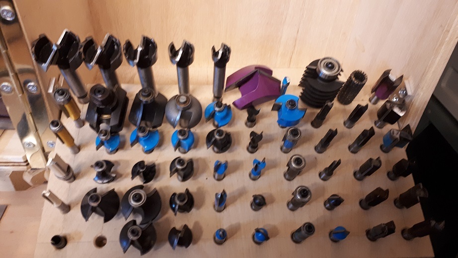

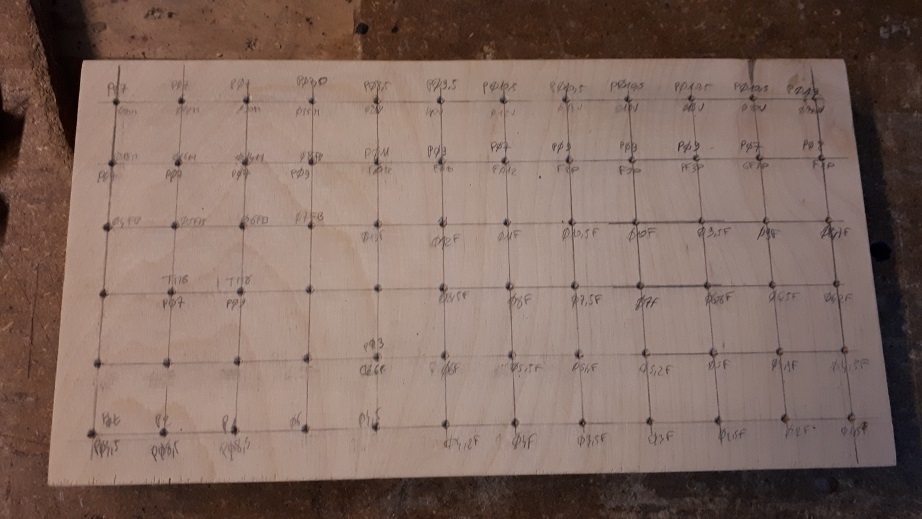

Les trous sur les tablettes pour les fraises et forets/mèches ont été fait à la perceuse à colonne.
Le plateau des fraises:
https://zupimages.net/up/21/17/52pj.jpg
https://zupimages.net/up/21/17/2513.jpg

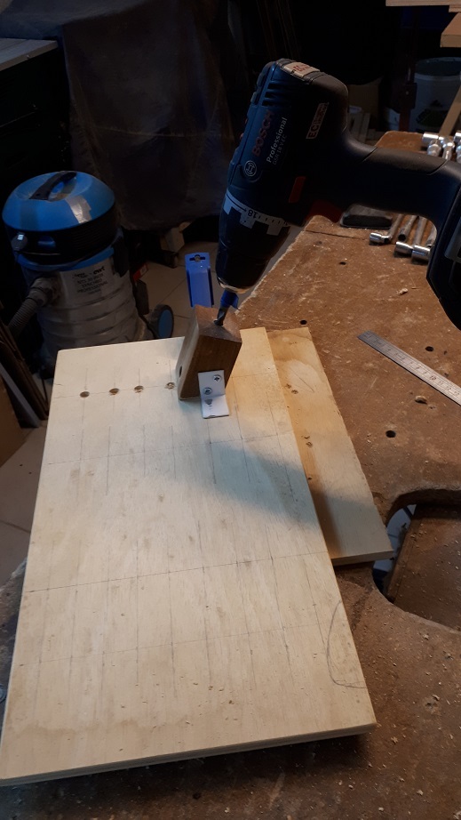

Il a fallu créer un gabarit de perçage incliné pour les tourillons qui supportent les différentes clés.
Mesure des positions avant le perçage.
https://zupimages.net/up/21/17/figi.jpg
https://zupimages.net/up/21/17/n5lj.jpg

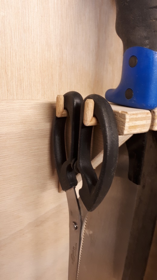

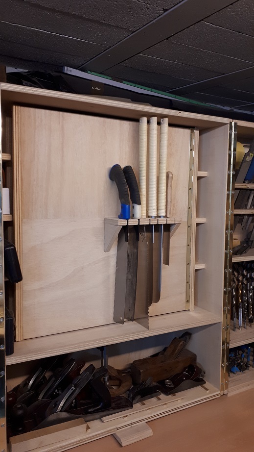

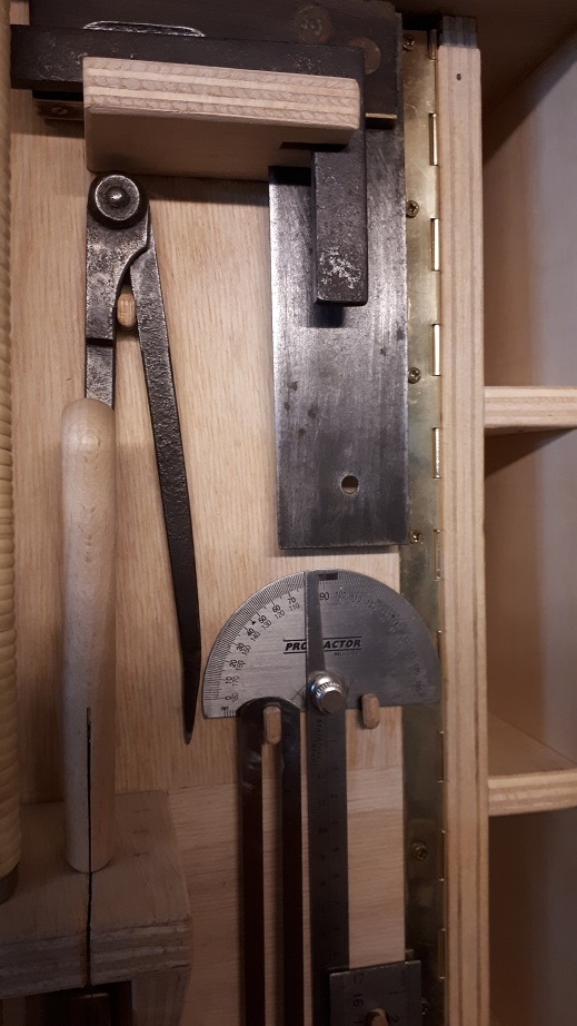

Support de scies:
https://zupimages.net/up/21/17/kt8h.jpg
Support ciseaux:
https://zupimages.net/up/21/17/dx8l.jpg
Support outils de traçage:
https://zupimages.net/up/21/17/169z.jpg

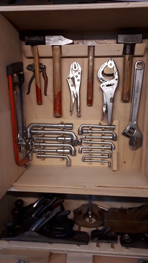

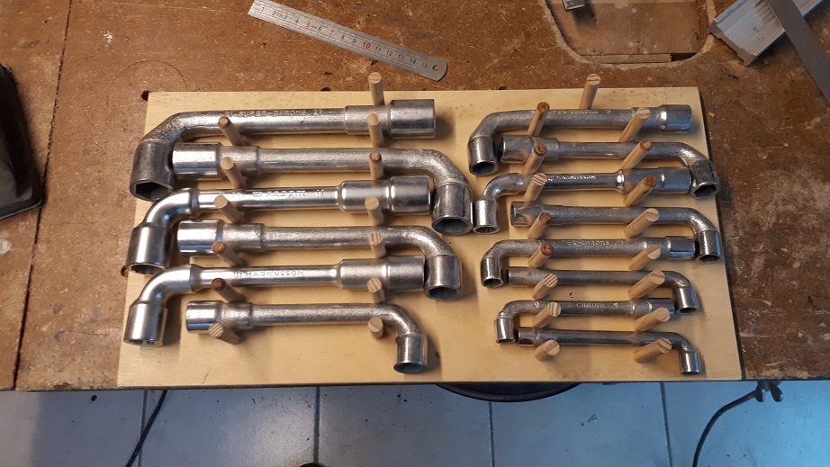

Support marteaux/pinces étaux/scie à métaux/clé à pipes et à molette.
https://zupimages.net/up/21/17/bou8.jpg

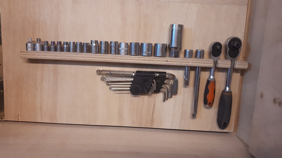

Support clés à cliquet et douilles:
https://zupimages.net/up/21/17/si7t.jpg

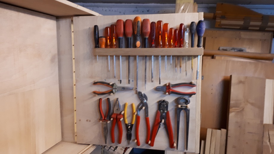

Support tournevis et pinces en tout genre:
https://zupimages.net/up/21/17/br0o.jpg

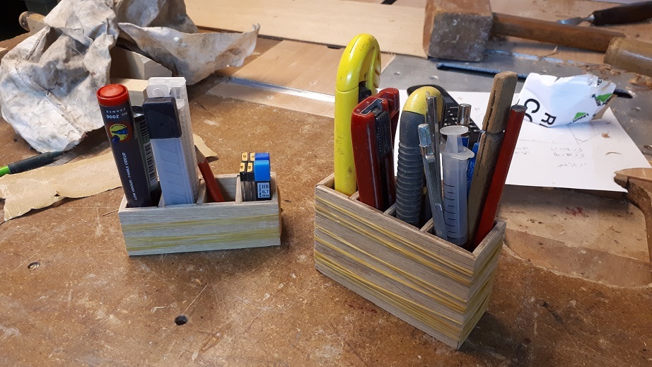

Fabrication de petites boites en CP de 5mm pour mettre les petites choses qui trainent souvent au fond des tiroirs:
https://zupimages.net/up/21/17/1ke7.jpg

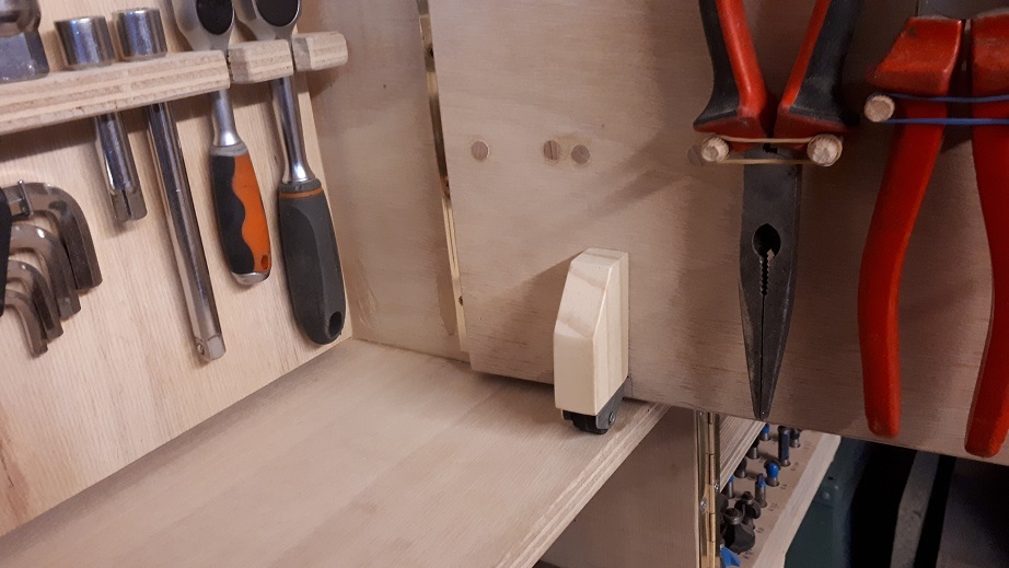

Une petite roulette qui aide au poids de la porte intérieur:
https://zupimages.net/up/21/17/lgus.jpg

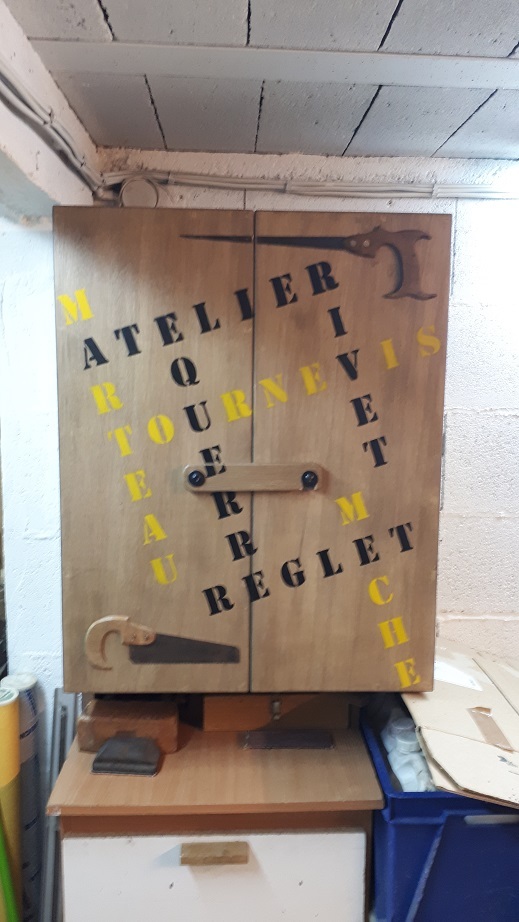

Le fail de la roulette a été que je ne pouvais plus ouvrir l'autre porte centrale qui se trouve derrière celle-ci. :pt1cable:
Il a fallu que je la découpe de la forme de ce support pour qu'elle puisse s'ouvrir.
J'ai eu pleins de fails comme celui-ci :(
Mise en place de la poignée pivotante:
https://zupimages.net/up/21/17/4dlu.jpg

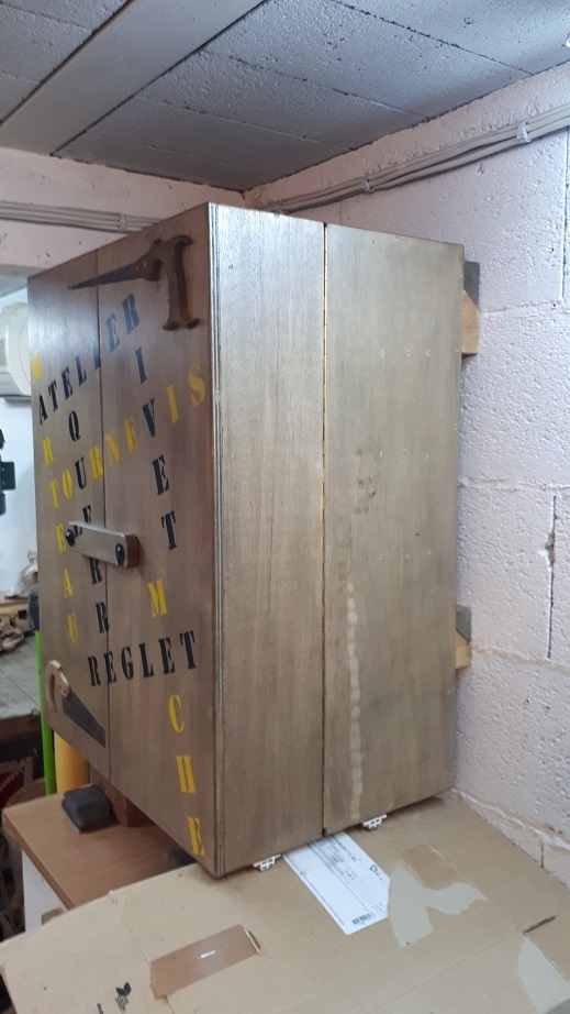

Après la finition marron de l'intérieur (que je n'aime pas trop) et le gris de l'extérieur, je passe à la déco.

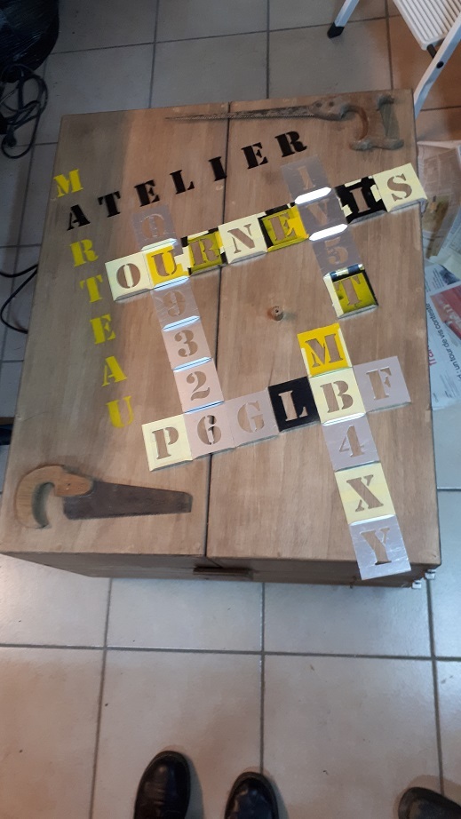

Gabarit pochoir et peinture en bombe (très long à faire, merci à ma chérie pour son aide :love: ).
Je vernis tout l'extérieur et cire tout l'intérieur.
https://zupimages.net/up/21/17/7rja.jpg
Découpe en épaisseur de vieilles scies trouvées en brocante et collage pour "parfaire" la finition de la façade. :D

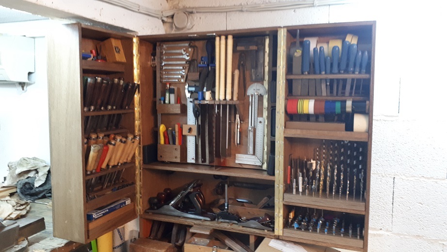

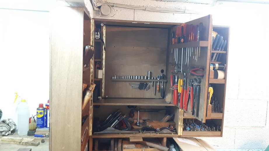

Mise en place finale:
https://zupimages.net/up/21/17/0m4b.jpg
https://zupimages.net/up/21/17/h9oz.jpg
Et les outils rangés à l'intérieur:
https://zupimages.net/up/21/17/2x1w.jpg
https://zupimages.net/up/21/17/xy95.jpg
https://zupimages.net/up/21/17/pfv4.jpg
https://zupimages.net/up/21/17/hgrs.jpg
-Coût:
Une cinquantaine d'euros pour les charnières piano et le vitrificateur.
Tout le reste j'avais en stock depuis des années.
-Difficultés rencontrées:
Le fait de mettre en place chaque outils au fur et à mesure de l'avancement du projet.
Le fail des portes intérieures avec la roulette, les tourillons collés qui gênent et qu'il faut scier pour trouver une autre place.
Bref, le creusage de tête perpétuel qu'il faut faire à chaque instant pour pouvoir placer chaque outils.
-Bilan:
Super content que tous mes outils à main soient au même endroit et pratique d'accès.
De plus il me reste de la place pour pouvoir en mettre d'autres au besoin.
PS: désolé pour la qualité des photos, entre les flous "artistiques" et les contres jours dû à la lumière environnante :sweat:
Message cité 5 fois
Message édité par n-ico le 29-04-2021 à 22:05:06

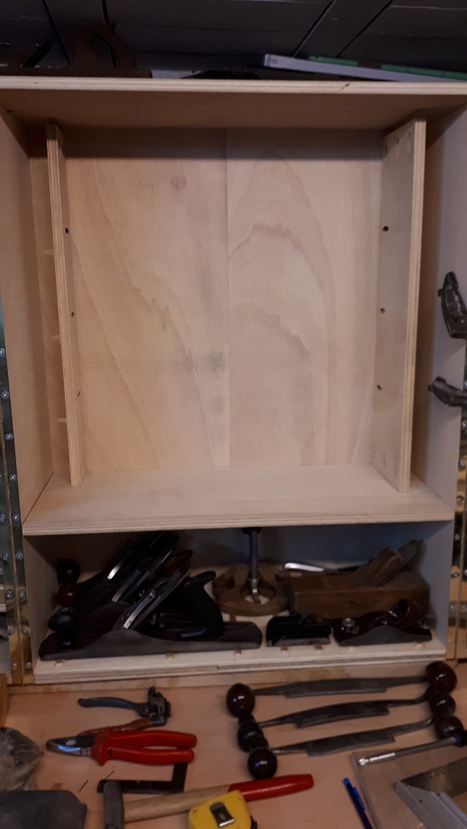

tarpan66
Posté le 29-04-2021 à 21:05:15  profilanswer
Super !
On peut pas faire plus compact (et en plus bien décoré :) )
Par contre je comprend pas pourquoi tu n'as pas simplement présenté ton plateau incliné pour la perceuse à colonne pour les tourillons ? Plutôt que faire un gabarit à la perceuse à main…
Message édité par tarpan66 le 29-04-2021 à 21:05:31

n°62800608
n-ico
Posté le 29-04-2021 à 21:31:52  profilanswer
tarpan66 a écrit :
Super !
Merci tarpan66. :jap:
J'ai essayé, ça passait pour les trous extérieurs mais pas les intérieurs.
Il me manquait env 1.5cm, le CP venait buter sur la colonne. Je n'ai pas une grande perceuse à colonne  :sweat:
D'ou le gabatit, j'aime bien faire des gabarits :D
Message édité par n-ico le 29-04-2021 à 21:32:36

n-ico a écrit :
#IAMAMAKER
Beau rangement, je suis jalousie, moi j'ai mis des clous au mur pour faire le taf  [:thoulisse_bernard:1]
j'ai envie de lui envoyer une carte qui se déplie avec des paillettes roses dedans tellement il est chou (PdB)
n°62800857
Harrrrg
Beeeeuuuuurrrrrkkkkkk!
Posté le 29-04-2021 à 22:07:19  profilanswer
Joli, même si je trouve dommage d'avoir mélangé les outils de mécanique...
n°62800944
n-ico
Posté le 29-04-2021 à 22:15:33  profilanswer
Merci :jap:
Les clous ça marche aussi :D
Merci :jap:
J'ai mis les outils que je me sers le plus.
Je n'ai pas voulu faire un rangement "bois" et "mécanique" séparé, pour moi c'est bricolage en général. Même si je préfère le bois.
Sinon j'ai d'autres outils de mécanique rangés dans des placards. Plus orienté grosse mécanique. :jap:

jluc
Nothing else matters ...
Posté le 30-04-2021 à 08:56:50  profilanswer
n-ico a écrit :
#IAMAMAKER
-Contexte:
-Coût:
-Bilan:
Superbe réalisation !
et maintenant tu mets une poignée pour l'emporter sur un chantier :D
n°62802629
n-ico
Posté le 30-04-2021 à 09:03:50  profilanswer
Merci jluc :jap:
Déjà que le caisson vide pèse une blinde. Avec les outils à l'intérieur je ne serais pas étonné si j'approchais des 100 kg :sweat:

n°62804884
TizeN
Eternel Revenant
Posté le 30-04-2021 à 12:17:06  profilanswer
n-ico a écrit :
#IAMAMAKER
:ouch:  :love:
J'adore! La tonne d'outil que ça permet de ranger! Je suis fan!
Moins de la couleur grise de l'extérieur, mais chacun ses goûts :o
Si jamais tu as les plans, je suis 100% preneur ! J'ai peu de place dans mon atelier d'appartement, et du coup ça permettrait d'en gagner pas mal un truc comme ça !
[VDS] AMD RX Vega 56 Sapphire Pulse 8Go OC, Matos WC (WB CPU/GPU, embouts rigide, capteurs, pompe, etc.), Routeurs WiFi Linksys WRT3200ACM, Réhobus NZXT Sentry LXE
n°62804918
TizeN
Eternel Revenant
Posté le 30-04-2021 à 12:20:38  profilanswer
 :lol: +1 mais avec des vis
n°62805131
n-ico
Posté le 30-04-2021 à 12:42:26  profilanswer
TizeN a écrit :
:ouch:  :love:
Merci TizeN :jap:
Je dois avoir deux trois plans pas complets, mais avec des cotes.
Je pourrais les mettre sur le topic. Faut juste que j'y pense. :o
Message édité par n-ico le 30-04-2021 à 12:42:49

Jolie la boîte à outils nico !  :love:
les plateaux de fraises / mèches  :love: Il m’en faut aussi :o
Tu viens faire la même chez moi ? :o
El professor, c’est très chouette comme réalisation. :jap:
Message édité par Ydalb le 30-04-2021 à 14:18:05

Gloinfred
Posté le 30-04-2021 à 14:21:00  profilanswer
jluc a écrit :
tu peux y mettre de la poudre de quartz si je me souviens pour augmenter la résistance à la rayure
et polissage tous les ans, ça se fait easy avec le bon matériel :o
Ca se fait easy une fois que l'on à vidé la pièce. :whistle:
Message édité par Gloinfred le 30-04-2021 à 14:21:20
n°62806101
Gloinfred
Posté le 30-04-2021 à 14:23:50  profilanswer
Mon coup de cœur de l'année: les petits tourillons collés à 90°  :love:  :love:  :love:
n°62806160
Gloinfred
Posté le 30-04-2021 à 14:29:06  profilanswer
CAMPEDEL a écrit :
Et avec le temps ça va même fissurer aux jonctions.  [:spamafote]
Ce genre de caisson, il faut les faire en plaque de plâtre, pas en panneau de bois (sauf si on veut laisser le bois apparent évidemment).
Je dirais même plus: Ba 13 sur rails métalliques.
n°62806384
n-ico
Posté le 30-04-2021 à 14:48:22  profilanswer
Merci Ydalb  :jap:
Tu habites où déjà? :o
Merci gloinfred :jap:
oep! tavus :lol:
Je me suis fait plaisir sur quelques tourillons comme ceux là.
Le plus chiant a été de les couper à la scie radiale, en les maintenant avec quelques pièces de bois pour préserver mes doigts (l'image de la main de mon ex-beau-père est ancrée!!!).
Par contre mes doigts non pas été préservé de la super glue lors des collages des petits morceaux :lol:
n°62806517
