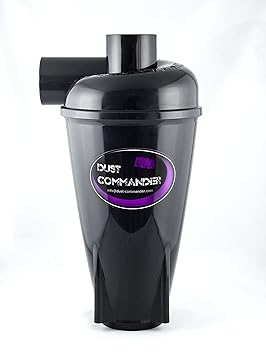

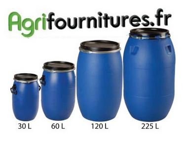

En gros le principe est de découpler aspiration et stockage. Je te ferai une photo, j'en ai installé deux. C'est très simple.
Tu as donc une unité qui crée le différentiel de pression pour générer de l'aspiration (dans mon cas c'est un aspi Karcher à 80 balles qui marche tout à fait bien) et tu utilises un cyclône monté sur un réservoir pour capturer quasiment toutes les particules au fond de ton réservoir de telle sorte que le flux d'air se retrouvant dans l'aspirateur est quasiment vierge de toute poussière.
http://cdn.instructables.com/FWS/J2KX/G9BWGTS1/FWSJ2KXG9BWGTS1.MEDIUM.jpg
Cyclone : http://ecx.images-amazon.com/images/I/81ARRElkEbL._SY355_.jpg
réservoir : http://ecx.images-amazon.com/images/I/41%2B1PpespJL.jpg
Avantages :
-Tu n'es pas limité par la capacité de stockage de ton aspirateur
-Très peu de poussières rentrent dans l'aspi donc le filtre reste propre beaucoup plus longtemps.
-Pas de perte d'aspiration
-Double "filtrage" de l'air, une fois par le cyclône, une autre par le filtre de l'aspi pour les quelques poussières résiduelles qui resteraient en suspension
-Pas besoin de changer les sacs de l'aspirateur
Inconvénients :
-Plus encombrant qu'un aspi seul, un peu plus contraignant à déplacer même si pas très lourd
-Coût cyclone + réservoir environ 60€ à la louche (après les pro ont des systèmes spécifiques plus gros et certainement plus coûteux... là je parle des systèmes un peu bricolés...)
-Il faut un tuyau en plus
-? Je crois que c'est tout.

Pour le cyclone, j'avias vu un montage à base de cône de chantier et tuyau de pvc, sur instructables il me semble
A new power is rising -  Pour une France active et moderne
n°44383973
Jay Kay
Posté le 04-01-2016 à 13:16:28  profilanswer
Là ou ça peut être intéressant, c'est en créant un réseau fixe pour les machines, avec guillotines et tout le toutim.
Réseau equipé du cyclone et où l'aspi de chantier viendrait se brancher.
