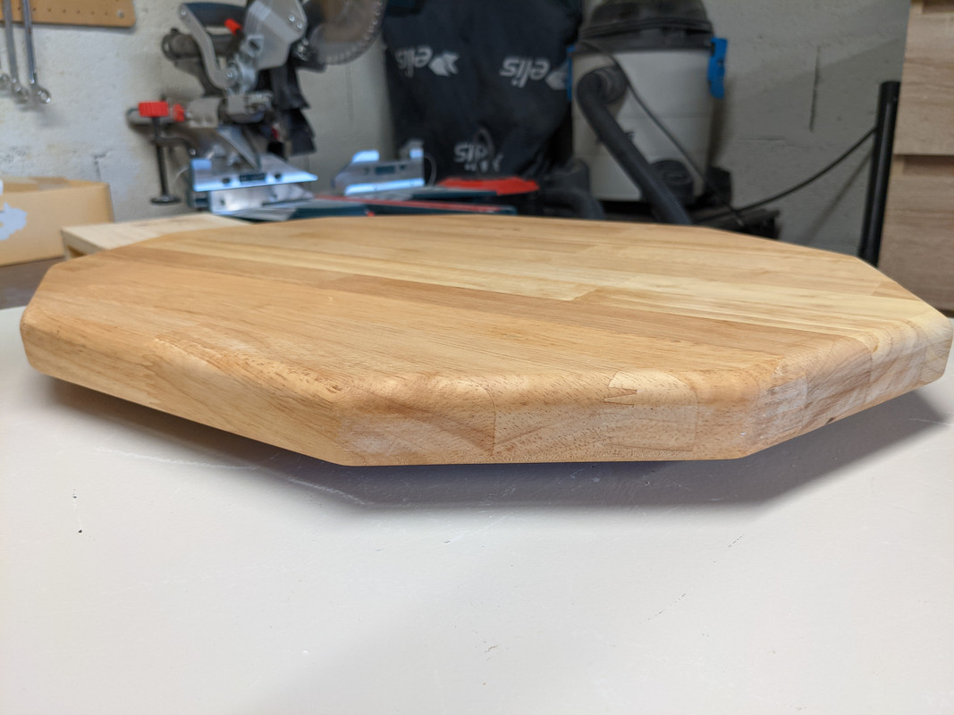

#IAMAMAKER
Petite table en chute d'hévéa
https://i.postimg.cc/xqDgcBVK/PXL-20201108-120541433.jpg
Petite contribution, beaucoup de premières fois dans ce CR.
C'est mon premier CR déjà, j'ai utilisé beaucoup de techniques pour la première fois, certains outils aussi étaient une grande première, et ça reste un de mes premiers make (vrai truc propre j'entends :o)
Contexte
Il me restait la chute de la découpe de l'évier de mon plan de travail de salle de bain en hévéa lamellé collé.
Je ne savais pas trop quoi en faire, c'est pas très grand mais assez épais, Madame a eu la bonne idée d'en faire une petite table pour la chambre, y mettre une lampe, nos téléphones etc.
Matière d’œuvre
Chute plan de travail en hévéa
Une planche de sapin
Outillage utilisé ET PROTECTIONS INDISPENSABLES ASSOCIÉES
Ponceuse à bande
Ponceuse excentrique
Scie circulaire
Scie à onglet
Défonceuse
Ciseau à bois
Masque/Lunettes/Casque antibruit
Étapes et choix
https://i.postimg.cc/PJxztWpm/PXL-20201102-130235427.jpg
J'ai pas de photos de la chute de départ mais c'était pas beau à voir et très irrégulier.

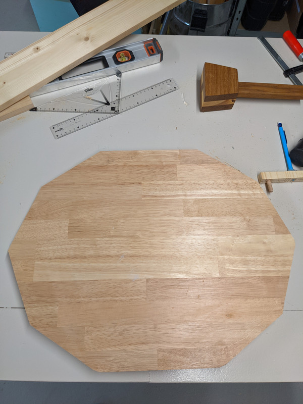

Ici j'avais déjà poncé tout le tour, donné un semblant de forme, et commencé 2 découpes droites et parralèles.

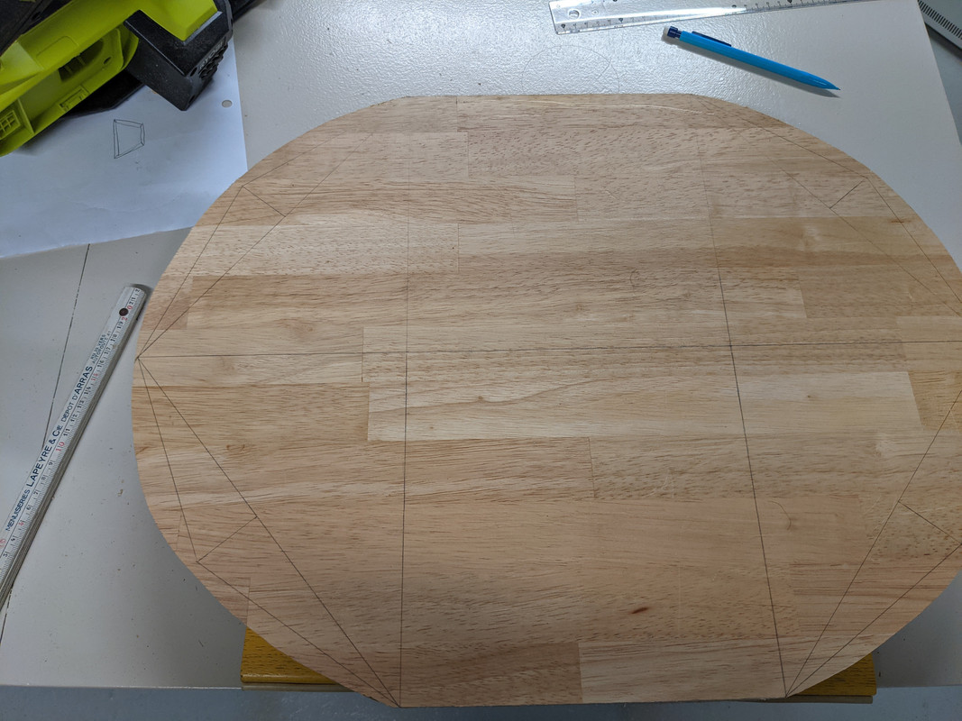

Ensuite j'ai tracé une forme sortie de nul part.

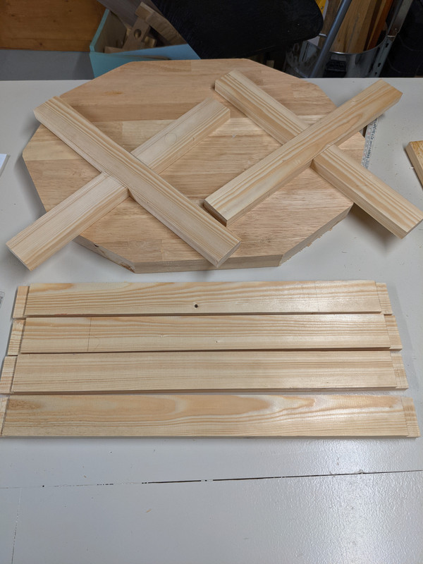

https://i.postimg.cc/HsMBvC5H/PXL-20201105-155156009.jpg
Découpe à la scie circulaire
Je mets de côté le temps de réfléchir aux pieds.
https://i.postimg.cc/R0ht8c8f/PXL-20201105-155224458.jpg
Je vais finalement opter pour un montage dont je vous épargné le schéma dessiné à main levé pour le coup :o

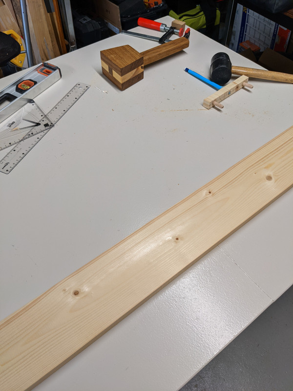

Je compte faire ça avec une planche de sapin du nord que j'avais depuis longtemps.
N'ayant ni scie sur table ni scie à ruban, j'ai tenté un système à base de règle de maçon, serre joint et niveau pour couper ma planche dans sa longueur à la circulaire [:lalan28200]
Pas mécontent du résultat
Je rattrape le tout au rabot
https://i.postimg.cc/nrCwhjCQ/PXL-20201105-155450666.jpg

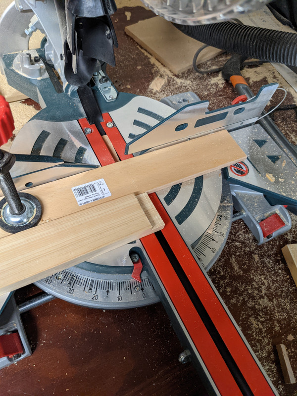

Ensuite pour les assemblages je me suis dis pourquoi pas tenter de rainurer, à la scie à onglet faute de mieux :o.
J'avais imaginé assembler les "montants" aux "traverses" ( :o ) avec de bêtes coupes à 45° puis finalement j'ai continué sur mes rainures
https://i.postimg.cc/pLvFBNRm/PXL-20201105-162142559.jpg
C'était donc aussi une première, pas mécontent, un petit coup de ciseau à bois pour ajuster le tout et comme papa dans maman
https://i.postimg.cc/nhdh9Nzb/PXL-20201106-164123573.jpg

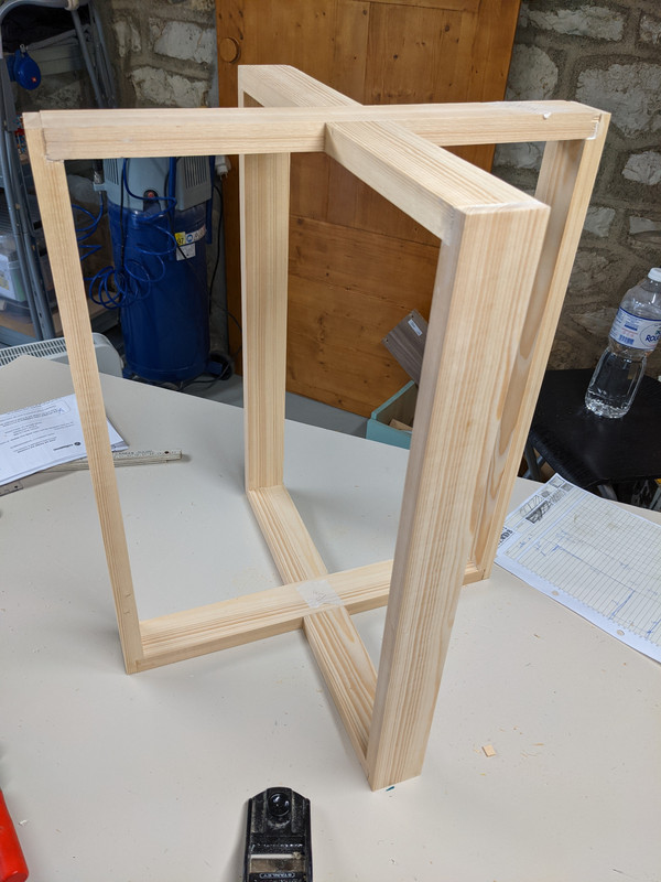

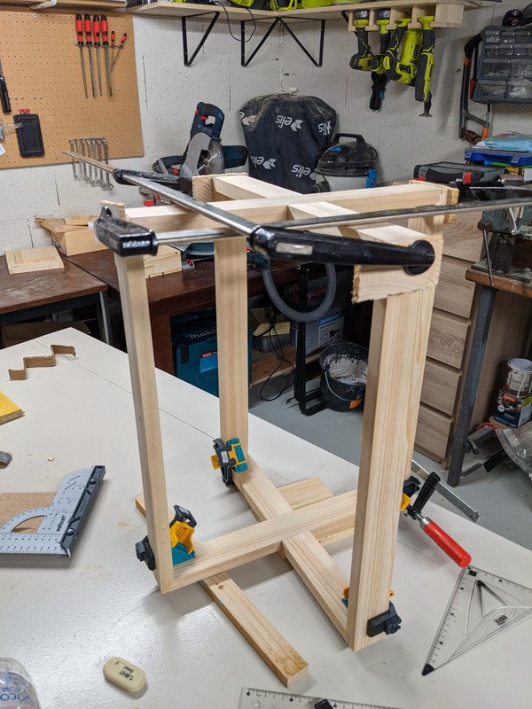

Assemblage des pieds comme on peut. En deux temps, le bas était déjà sec, j'ai laissé les serre joints en pseudo support
https://i.postimg.cc/j5Y0DhzY/PXL-20201107-134340505.jpg
Pas super ravi mais bon, après ajustage, ponçage et rebouchage de quelques jours, ça ira mieux.
https://i.postimg.cc/yYVL4ydr/PXL-20201107-153554607.jpg

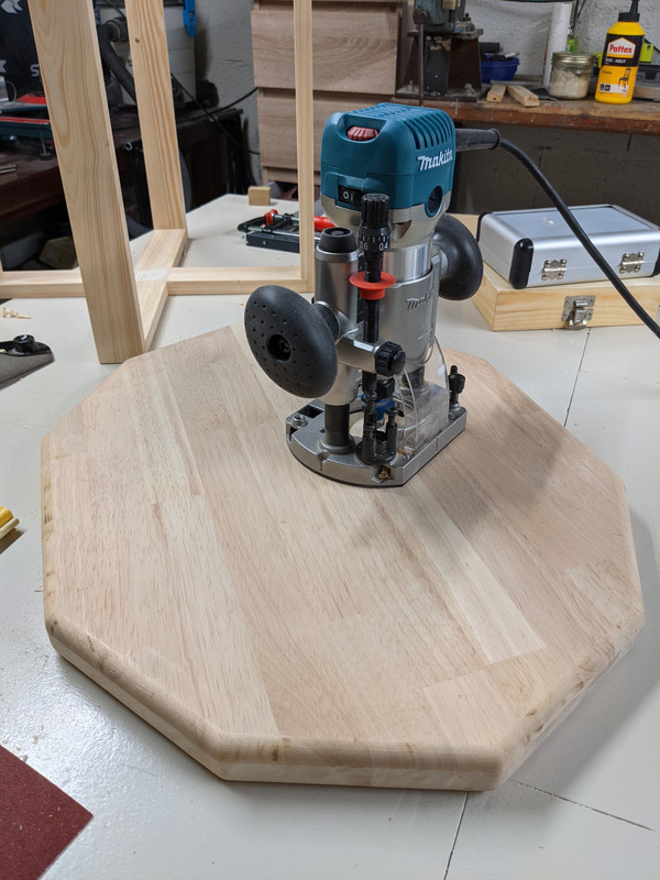

Entre temps j'avais craqué sur une défonceuse/afflereuse, enfin! Depuis le temps que j'en voulais une, c'est tout un tas de possibilités qui s'offrent à moi :love: :love:
(et si j'avais attendu quelques jours j'aurais pu faire des assemblages plus propre mais bon :o)
Donc premier essai ever de la défonceuse, très satisfait du résultat
https://i.postimg.cc/DZpwvghd/PXL-20201108-084217928.jpg
Première couche de cire, aussi une première la finition cire.
Ensuite j'ai collé les pieds au sika, 5 vis histoire de, de toute façon c'est en dessous ça se verra pas.

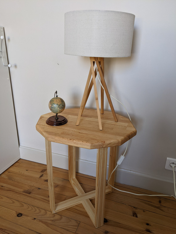

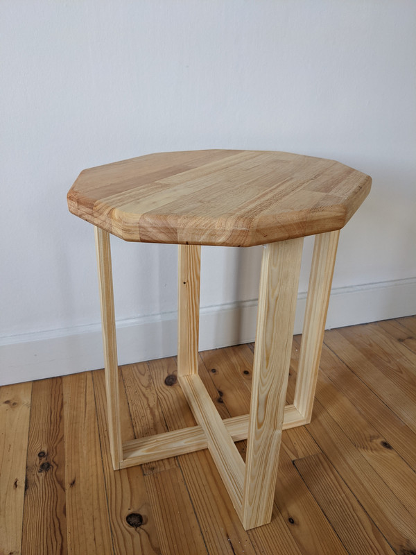

Enfin les dernières couches de cire et voila :
https://i.postimg.cc/hjY2qfCZ/PXL-20201108-120411838.jpg
Temps
Ce petit projet s'est étalé sur plusieurs jours donc difficile à quantifier.
Surtout que j'ai réfléchit au fur et à mesure, que ce soit pour l'objet en lui même, les découpes, les assemblages.
J'ai aussi pris le temps de faire des tests, ayant utilisé des nouvelles techniques pour moi.
Coût
Hors outillage dans ce cas là 0 puisque la base c'est une chute de découpe de plan de travail, et la planche je l'avais en reste d'un précédent make.
Mais c'était une vulgaire planche de sapin vendu par 3 chez Legro Merlu donc ça doit faire du 6 euros [:catalonix:10]
Difficultés rencontrées
Couper une planche de 2 mètres dans sa longueur, en 2 côtés égaux avec juste une circulaire pas terrible, et sans rail.
Le reste c'était de l'apprentissage.
Bilan
Bilan positif. On aime bien le résultat. C'était plus ou moins improvisé avec une chute. Ca m'a permis de tester plein de nouveautés donc top :D
La prochaine, ou plus tard sur celle ci, j'aurais du défoncé le dessous du plan histoire d'encastrer tout ou partie des pieds. J'y ai pensé qu'après.
Outils que j'ai regretté ne pas avoir/Acquisitions prévues suite à ce make :
Une défonceuse
Une scie à ruban
