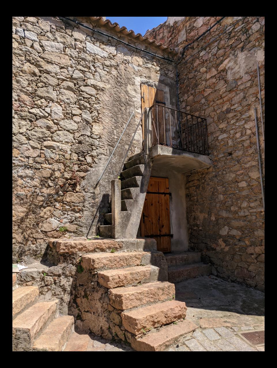

Posté le 10-07-2020 à 17:15:46  profilanswer
Demain si j'y pense, je prendrai une photo d'un escalier d'une maison dans le pittoresque village de Piana, en Corse  [:jposte avec prepuce:3]
Le Blondel il va être en PLS total  [:oilrig]  [:cherrytree1]

Posté le 11-07-2020 à 15:03:02  profilanswer
https://rehost.diberie.com/Uploads/7/20200711-150200-7e55763b-7ecb-48e5-96d0-747b1c942cb4.7.min.jpg
Prends toi ça Blondel  :D
Et c'est pas un grenier, mais bien une habitation

Posté le 11-07-2020 à 15:37:20  profilanswer
Ça fait un tri dans les visiteurs  :lol:
C'est beau comme un escalier de maison de coron avec multiples changements de direction  :O

pingu balboa a écrit :
https://rehost.diberie.com/Uploads/ [...] .7.min.jpg
:love:
L'escalier dans le bateau dont je parlais était exactement ça  :D 1ère volée un peu raide mais correcte, palier sur lequel était les WC et seconde volée raide comme sur la photo juqu'au poste de pilotage ! Mais là, on était encadré par 2 cloisons séparées de 80cm sur lesquelles étaient fixées 2 solides rampes. Si tu dois tomber, c'est seulement dans la direction des marches en rebondissant sur les cloisons :o
