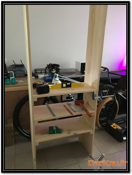

#IAMAMAKER
[url=http://forum.hardware.fr/hfr/Discussions/Loisirs/make-manufacture-hfr-sujet_110935_1016.htm#t59770301]SnowBear : Étagère à bordel[/url]
Étagère à bordel
Contexte

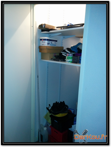

Le contexte est simple : j'ai du bordel que je ne sais ranger où (des cartons de pièces, des cartons de faisceau, des produits pour le bricolage etc...) dans mon appart (et faut que ce soit WAF compliant).
Dans mon appart j'ai une petite pièce dans laquelle il y a un cumulus.
Jusqu'à présent il y avait 3 planches qui empêchait l'accès au cumulus et sur lequel j'avais mon bordel. Cela donnait ceci :
https://s3.eu-west-3.amazonaws.com/medias.darkou.fr/Bricolages/Etagere-Cumulus/contexte-02.png

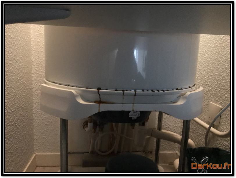

Comme dirait ma boss ça faisait la blague !
Sauf qu'un jour le cumulus a décidé de me lâcher.
https://s3.eu-west-3.amazonaws.com/medias.darkou.fr/Bricolages/Etagere-Cumulus/contexte-01.png
Il a donc fallut les étagères et tout entasser en bordel dans le salon et c'est là que je me suis dit : plus jamais ! :lol:

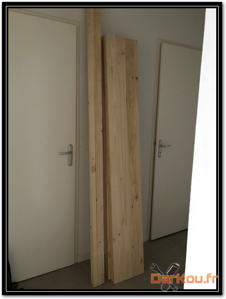

Matière d’œuvre
  • Des tasseaux en 32x32
  • Des planches premier prix en 300 de profond par 12 d'épaisseurs
  • Des vis, pleins de vis en 4x45  :love:
https://s3.eu-west-3.amazonaws.com/medias.darkou.fr/Bricolages/Etagere-Cumulus/etagere-01.png
Outillage utilisé ET PROTECTIONS INDISPENSABLES ASSOCIÉES
  • Gabarit de coupe
  • Perceuse
  • Visseuse
  • Scie
  • Maillet + planche martyr
  • Mètre, réglet, équerre
  • Serre-joint
  • Niveau à bulle (on est sur HFR oui ou non  [:flambi:5] )
Étapes et choix

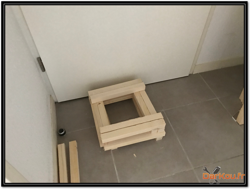

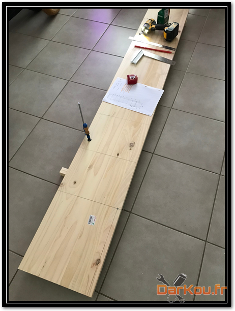

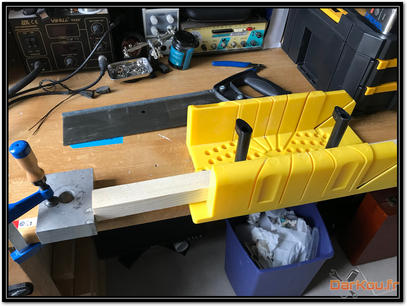

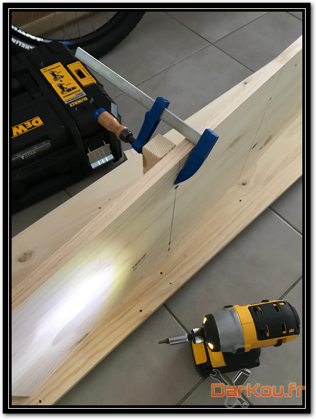

On commence par se faire un gabarit pour couper 16 tasseaux à 300 de longs. Ils serviront à maintenir les étagères.
https://s3.eu-west-3.amazonaws.com/medias.darkou.fr/Bricolages/Etagere-Cumulus/etagere-02.png
https://s3.eu-west-3.amazonaws.com/medias.darkou.fr/Bricolages/Etagere-Cumulus/etagere-03.png

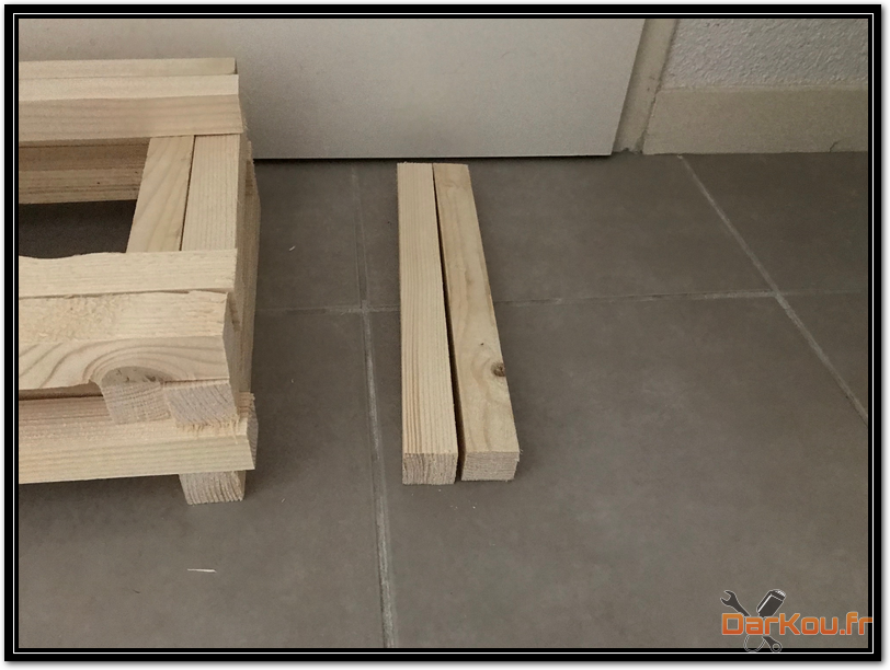

Je découpe ensuite 2 longueurs de 320, elles me serviront à faire un renfort au niveau de bas du meuble (et lui permettre de garder l'équerrage).
https://s3.eu-west-3.amazonaws.com/medias.darkou.fr/Bricolages/Etagere-Cumulus/etagere-04.png

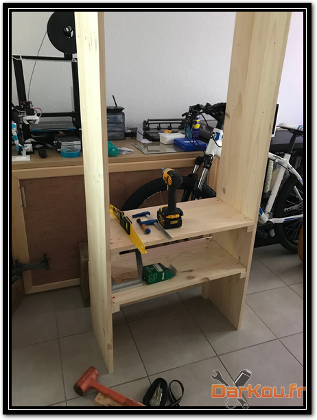

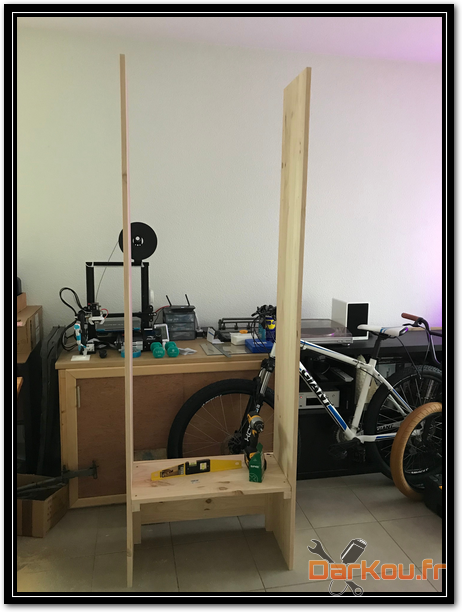

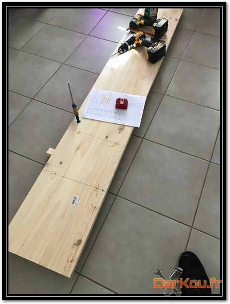

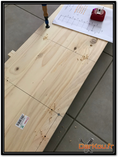

Je m'attaque maintenant aux montants, là c'est simple, on marque puis on perce aux endroits où il y aura des vis dans les tasseaux.
https://s3.eu-west-3.amazonaws.com/medias.darkou.fr/Bricolages/Etagere-Cumulus/etagere-05.png
https://s3.eu-west-3.amazonaws.com/medias.darkou.fr/Bricolages/Etagere-Cumulus/etagere-06.png
https://s3.eu-west-3.amazonaws.com/medias.darkou.fr/Bricolages/Etagere-Cumulus/etagere-07.png

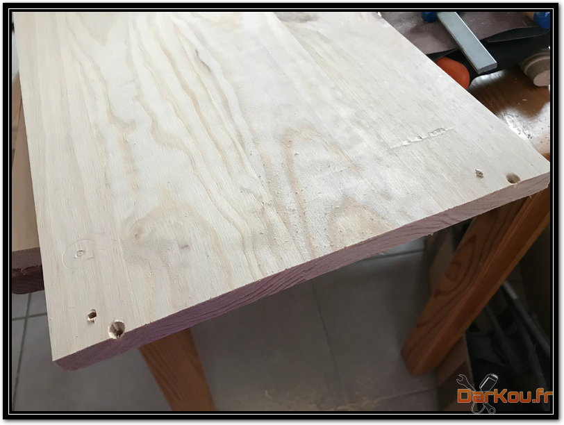

Je vis ensuite les tasseaux de la première étagère :
https://s3.eu-west-3.amazonaws.com/medias.darkou.fr/Bricolages/Etagere-Cumulus/etagere-08.png
Ce qui... s'avérera une mauvaise idée, pour les autres j'ai d'abord vissé les tasseaux sur l'étagère et ensuite l'ensemble sur les montants. Cela me permet de ne pas être gêné avec la visseuse.
Et maintenant le plus long : découper 8 étagère et un renfort à la scie.

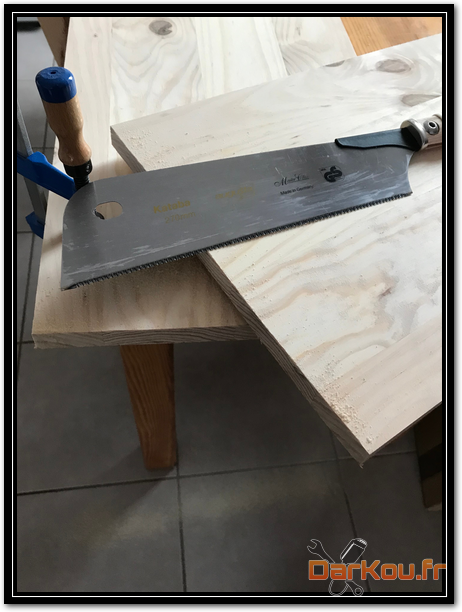

https://s3.eu-west-3.amazonaws.com/medias.darkou.fr/Bricolages/Etagere-Cumulus/etagere-09.png
J'ai fait la première à la scie japonaise puis... j'ai pris une scie normale pour les autres, trop long avec la japonaise...  :lol:
Mon père m'a toujours dit "mesure 2x, coupe 1x", je me le suis répété avant de commencer et...
https://s3.eu-west-3.amazonaws.com/medias.darkou.fr/Bricolages/Etagere-Cumulus/etagere-10.png
bah non... j'ai trouvé le moyen de me planter d'un cm ! Heureusement c'était la première découpe  :lol:
Une fois chaque étagère coupée je l'assemble, ce qui me permet de faire une pause dans les découpes et de voir mon meuble monter petit à petit :

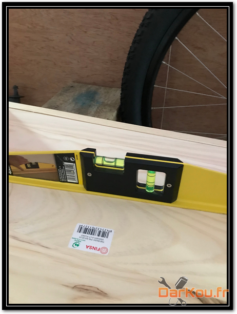

https://s3.eu-west-3.amazonaws.com/medias.darkou.fr/Bricolages/Etagere-Cumulus/etagere-11.png
On s'assure que c'est bien droit  :sol:
https://s3.eu-west-3.amazonaws.com/medias.darkou.fr/Bricolages/Etagere-Cumulus/etagere-12.png
Et on continue de monter...
https://s3.eu-west-3.amazonaws.com/medias.darkou.fr/Bricolages/Etagere-Cumulus/etagere-13.png
https://s3.eu-west-3.amazonaws.com/medias.darkou.fr/Bricolages/Etagere-Cumulus/etagere-14.png

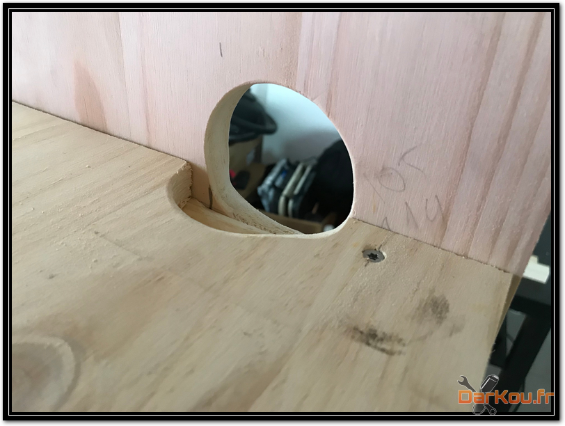

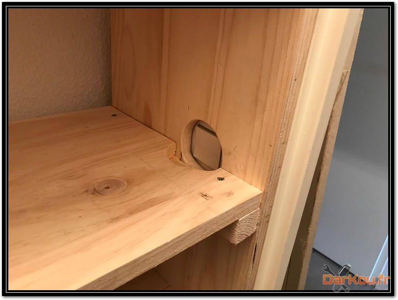

Vient le moment de faire la découpe pour l'interrupteur, c'est clairement dégueulasse mais je n'ai pas réussi à faire mieux, de toute façon c'est caché et surtout... c'est fonctionnel !
https://s3.eu-west-3.amazonaws.com/medias.darkou.fr/Bricolages/Etagere-Cumulus/etagere-15.png
https://s3.eu-west-3.amazonaws.com/medias.darkou.fr/Bricolages/Etagere-Cumulus/etagere-16.png

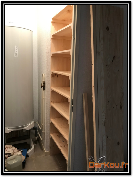

Et une fois le meuble en place :
https://s3.eu-west-3.amazonaws.com/medias.darkou.fr/Bricolages/Etagere-Cumulus/etagere-17.png
Temps
Il m'a fallut quelques heures, je dirais ~3, je bossais en //...
Coût
Une quarantaine d'euros voir un peu moins car il me reste de la matière première.
Difficultés rencontrées
  • La découpe pour l'interrupteur  :lol:
Bilan
Plutôt content de moi, ce n'est pas mon premier petit meuble et même si ce n'est pas exposable dans un salon (ce n'était pas le but en même temps  :lol: ) je trouve le résultat propre et fonctionnel.
Outils que j'ai regretté ne pas avoir/Acquisitions prévues suite à ce make :
  • scie à onglet
  • scie plongeante

n°59771647
jluc
Nothing else matters ...
Posté le 13-05-2020 à 20:14:10  profilanswer
Costaud et fonctionnel :)
Tu peux y mettre ta collection d'enclumes ou de boules de pétanques !

Pourquoi ne pas avoir simplement vissé les tablettes dans les montants? (Vraie question)
n°59772055
SnowBear
Posté le 13-05-2020 à 20:59:40  profilanswer
Je n'aime pas visser dans la tranche du bois (surtout avec ce genre de planche fine et premier prix), j'ai toujours peur que ça fende donc j'ai pris cette habitude de mettre un tasseau.

fred_div91
Posté le 13-05-2020 à 21:42:25  profilanswer
Pareil je mets toujours des tasseaux.
Plus facile à monter et je trouve ça plus beau.
Par contre je ponce toujours les coupes et les angles :)
