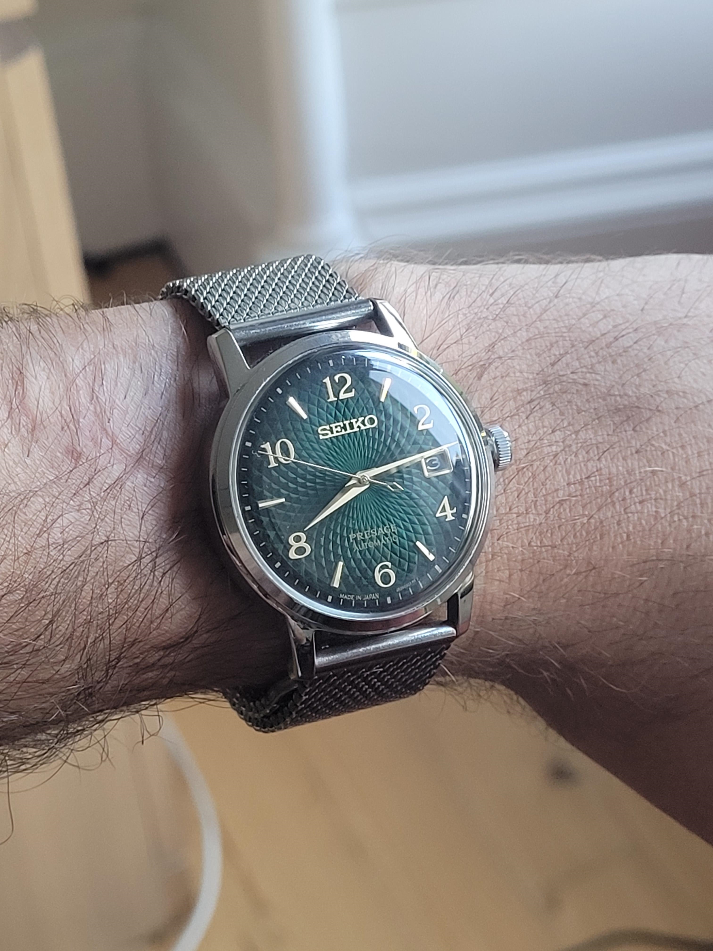

A l’heure, mais pas à la date :D

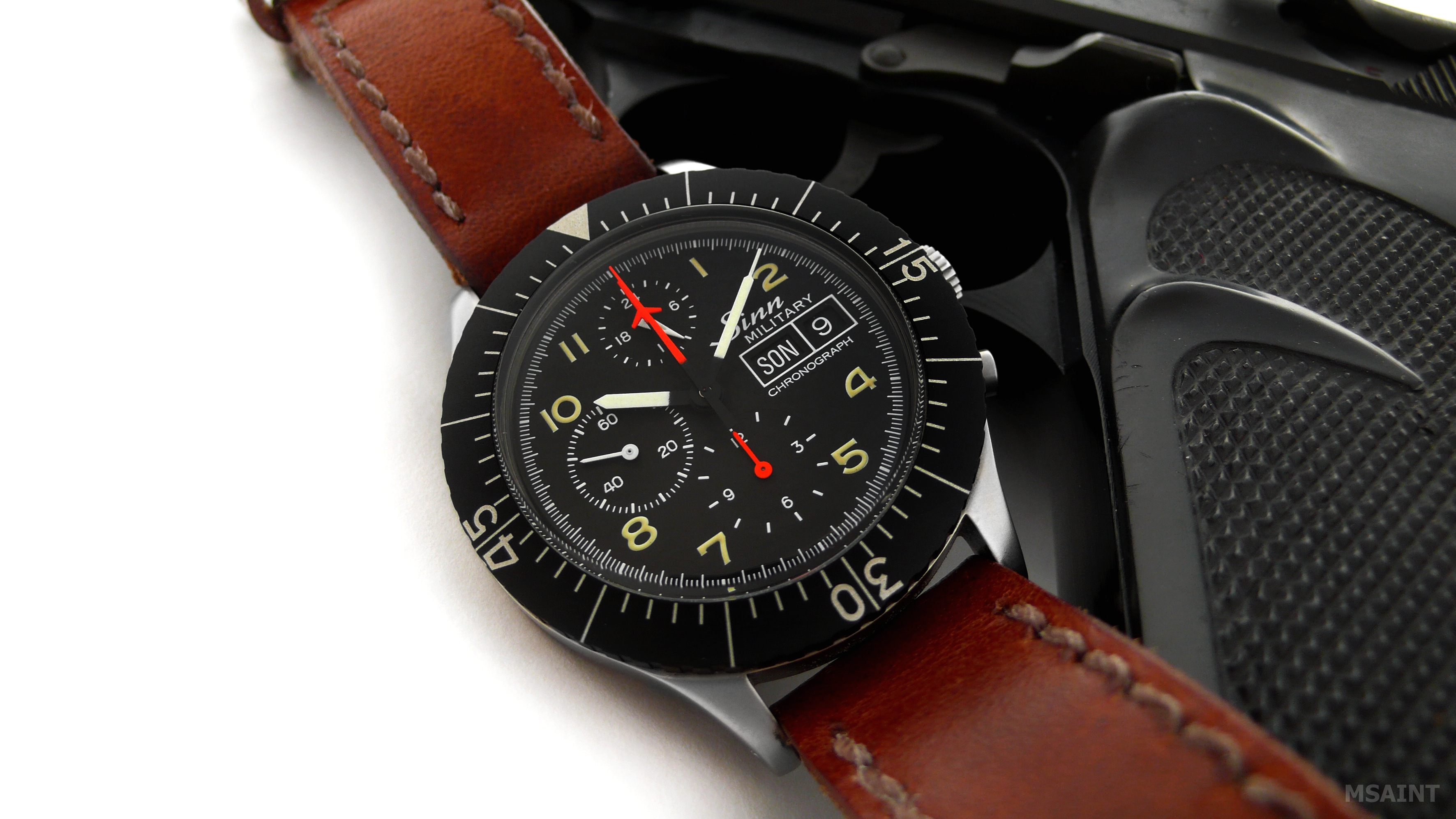

Bon sinon personne a parlé des nouvelles Sinn 156 ?
https://i.servimg.com/u/f42/20/42/69/56/si-00210.jpg
 :love: mais les dimensions : 43mm, LTL 51, hauteur 15,5
