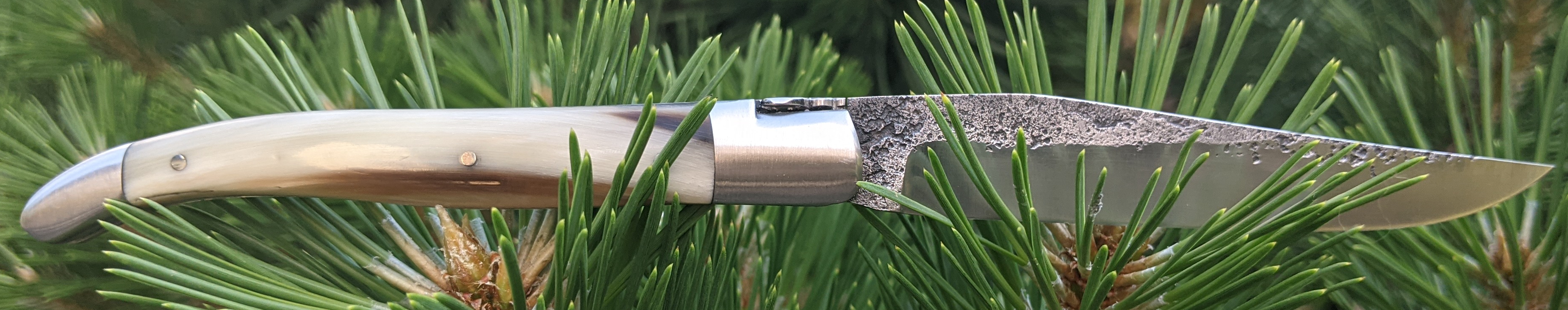

Posté le 27-06-2021 à 18:03:01  profilanswer
Une petite photo de ma réalisation lors de mon stage de forge
https://rehost.diberie.com/Picture/Get/r/43311
n°63321742
yargol
Ex:gpsgpsfr
Posté le 27-06-2021 à 19:37:25  profilanswer
La vache, propre  :ouch:
Putain, mais tire un câble bordel © Laz-Art . Mon ancien profil
n°63321907
guus_du_67
aka Foskifo
Posté le 27-06-2021 à 19:47:25  profilanswer
[:implosion du tibia]
Hors lame tout le reste est aussi réalisé lors du stage ou bien cest de l'assemblage ?
Très beau en tout cas. Ce brut de forge pres de la mitre...  [:paydaybear:3]
n°63322275

Posté le 18-07-2021 à 22:21:17  profilanswer
Tout est réalisé lors du stage, la lame, le guillochage, la mouche, le ressort  :hello:
