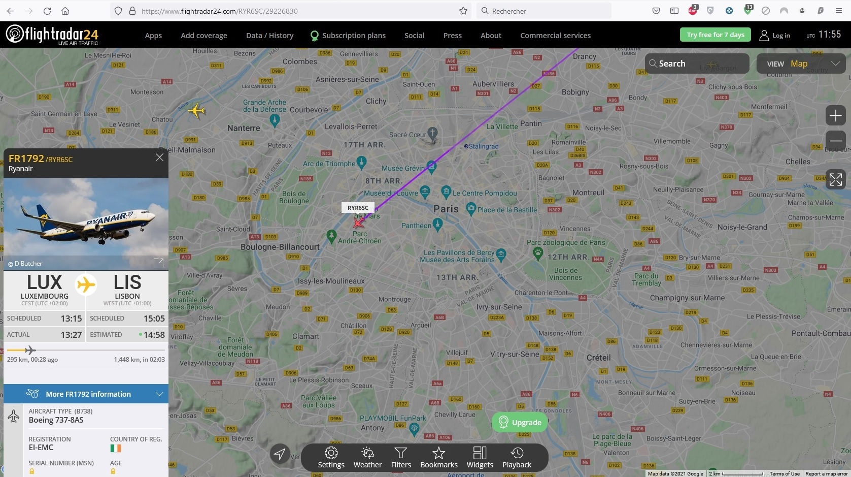

j'ai toujours penser que les avions n'avaient pas le droit de survoler paris
pourtant d’âpres ce site celui ci s'est pas gêné
https://zupimages.net/up/21/37/5w14.jpg
Message édité par F117 le 13-09-2021 à 14:01:58
n°63999154
Flyman81
Posté le 13-09-2021 à 14:06:35  profilanswer
Il est en croisière à 37000 pieds, aucun problème à cette altitude, pas de restriction.
https://www.flightradar24.com/RYR6SC/29226830
Et c'est loin d'être le seul à le faire, par ex :
https://www.flightradar24.com/RYR16GC/29226a1d
https://www.flightradar24.com/BAW656/29226a97
Message édité par Flyman81 le 13-09-2021 à 14:07:25

Flyman81
Posté le 13-09-2021 à 14:11:06  profilanswer
Si j'en crois diverses sources sur internet la hauteur minimale pour le survol de Paris (hors autorisation spéciale) est de 6600 ft (~2000 mètres). (la P 23 va du sol jusqu'à 6500ft https://www.legifrance.gouv.fr/jorf [...] 0036644850 )
Message édité par Flyman81 le 13-09-2021 à 14:40:48
n°63999294
nicotchtch
Posté le 13-09-2021 à 14:19:47  profilanswer
Seuls les VFR sont interdits, pour les ifr ça passe
n°63999502
Flyman81
Posté le 13-09-2021 à 14:38:28  profilanswer
En pratique la classe A (qui interdit les VFR) limite uniquement jusqu'au au niveau FL115, mais bonne chance à un VFR pour arriver jusque là :D
https://www.geoportail.gouv.fr/donnees/carte-oaci-vfr

dglacet
Posté le 13-09-2021 à 19:24:49  profilanswer
Pour la partie en classe A.
La P23 (qui suis les limites de Paris intra muros) est elle interdite à tous jusque 6500ft.
Message édité par dglacet le 13-09-2021 à 19:25:10
