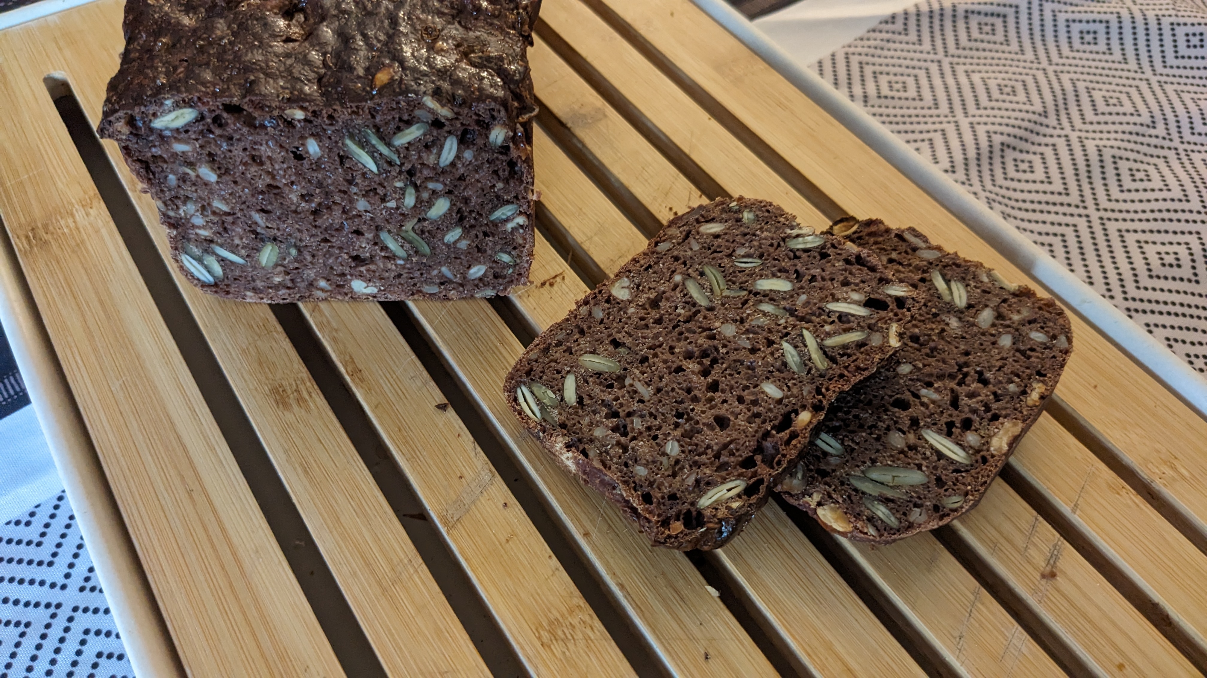

Du pain noir sans pétrissage, au levain, graines de courge et tournesol, noix
https://rehost.diberie.com/Picture/Get/r/250585

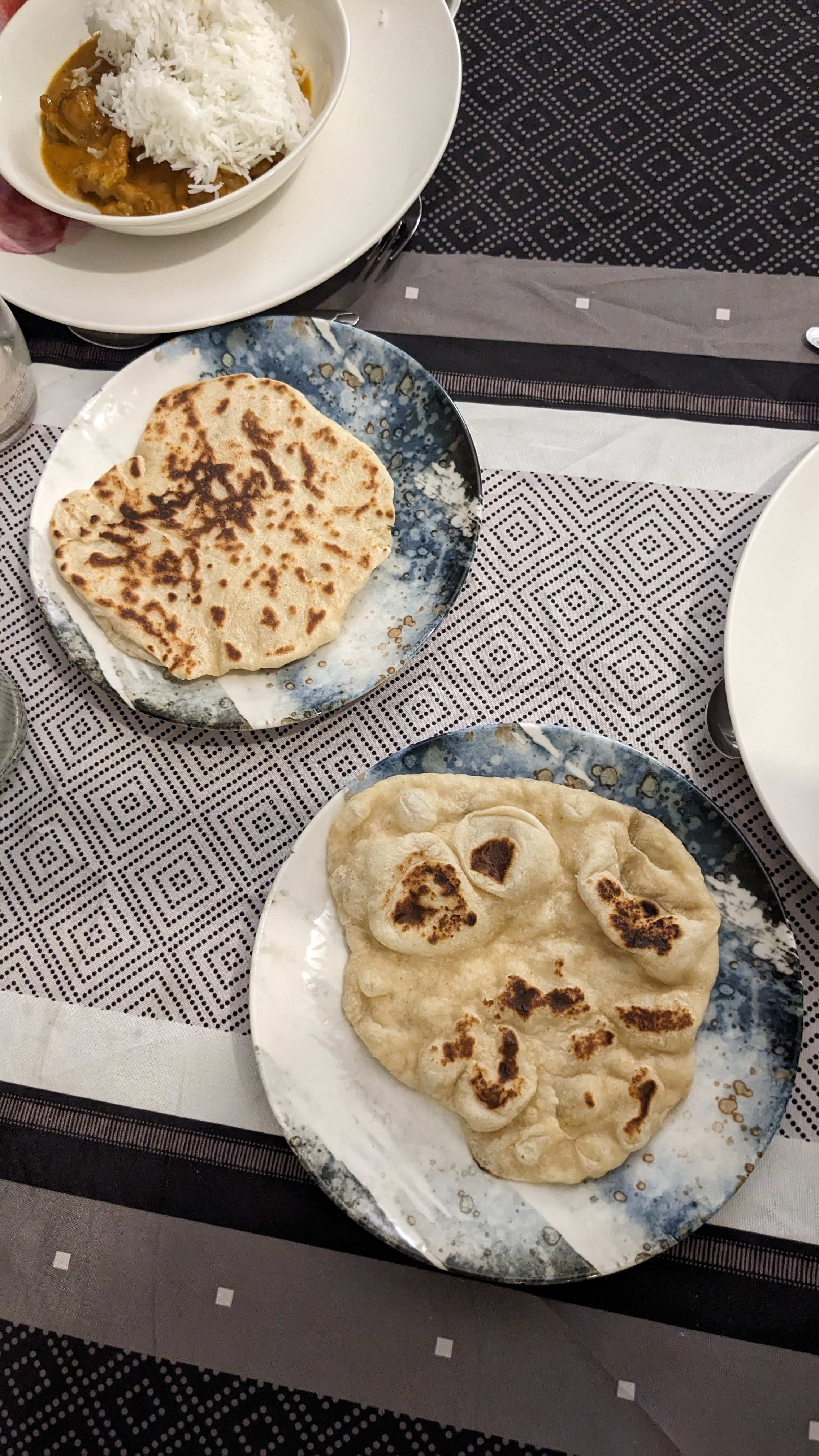

Des naans au levain
https://rehost.diberie.com/Picture/Get/r/250587

Magnifique le pain noir, tu as une recette ? :love:

Je me laisserais bien tenter par la focaccia et les naans moi  [:dovakor:2]

Pour la foccacia et naans ce sont des recettes random au levain.
Pour le pain noir, la recette que j'ai marmitonné un peu pour la préparer au levain.
https://www.bbc.co.uk/food/recipes/ [...] read_47015
Donc la stout remplacé par de l'eau sachant que j'ai un levain hydraté à 50%.
J'ai divisé par deux les quantités et j'ai mis 100g levain.
Donc en gros, je divise par deux ce qui revient : les 400g de stout (elle utilise pas les 100), devient 200, et sur 200 il y a en a 50g dans le levain et pour la farine de blé pareil j'enlève 50g.
Le cacao on le sent pas du tout et la mélasse remplacée par du miel.
Les graines c'etait au pif.
Pour la levée, j'ai laissé 12h et ensuite j'ai mis dans le moule et j'ai laissé lever une nuit, car j'ai eu la flemme de me lever pour le faire cuire.
La pâte on dirait une pâte à muffins. C'est vraiment pas une pâte à pain.

Quelle farine pour le pain noir ? Je pense régulièrement au Pumpernickel (j'ai le bouquin de Teffri Chambelland), qui parle de seigle noir, mais je ne sais pas trop quoi / où chercher pour la farine, les magasins bio autour de chez moi n'ont pas ce genre de trucs. Même de la farine de seigle T170...je ne trouve que de la 130... :o

J'ai mis moitié blé normale, moitié seigle complète.
Mais là je me dis que j'aurais pu peut être utiliser de la de blé complète+ seigle ou aussi de la farine d'épeautre.
La couleur finalement c'est le cacao qui le donne.

J'hésitais mais comme j'utilise du levain j'avais peur que ça soit trop acide.
Mais effectivement en divisant par deux, une stout utilisée m'aurait fait du rab à picoler en cuisinant :o :o
Merci en tout cas

Normalement c'est le long temps de cuisson (12h et plus) qui fait ça. Je n'ai jamais mis de cacao, de mélasse ou autre colorant pour obtenir la bonne couleur. :o

Cest quoi la bonne couleur ?
Bah tu omets le cacao et tu auras une couleur plus claire.
Perso je m'en fiche complet. Et j'ai pas mis de mélasse.

Assez foncé si ma mémoire est bonne. Mais lorsque je dis la bonne couleur c'est sous-entendu la couleur obtenue naturellement via la cuisson et sans tricher avec un ingrédient comme c'est le cas en magasin par exemple. La dernière que j'avais fait du pain pumpernickel remonte à très très longtemps.  :D

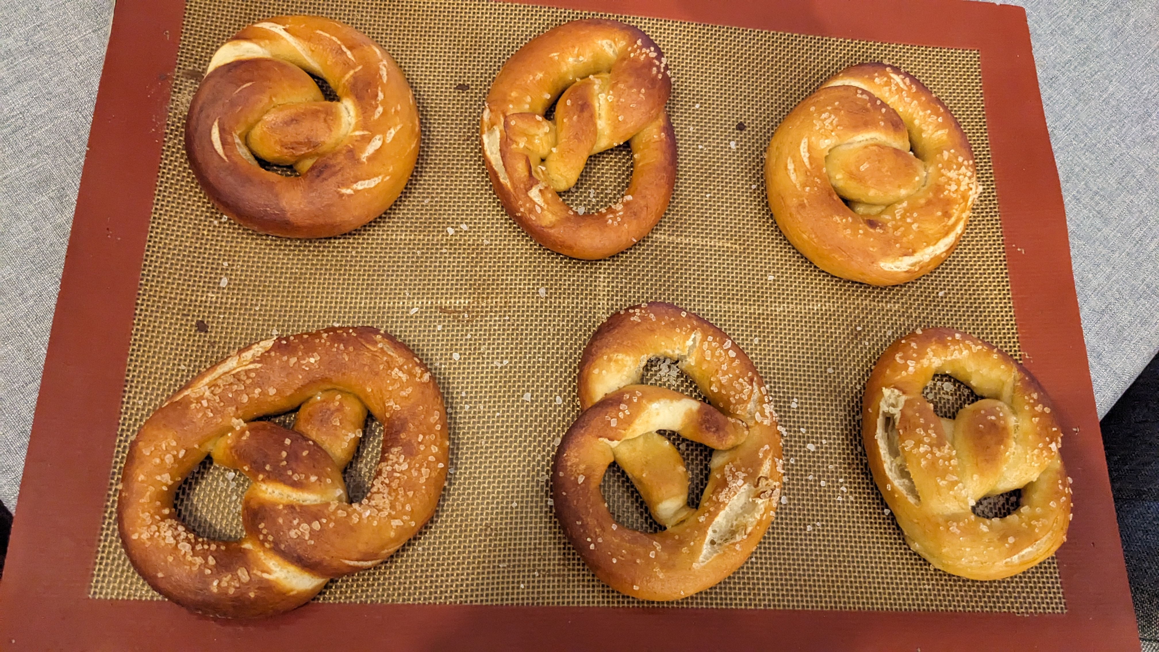

Des bretzels/pretzels, bref, les machins au sel que je pourrais manger 24h/24h.
https://rehost.diberie.com/Picture/Get/r/254088
Contente du résultat, moelleux de chez moelleux. Même si éloignés un peu des ceux mangés en Allemagne que j'ai trouvé plus secs et durs.

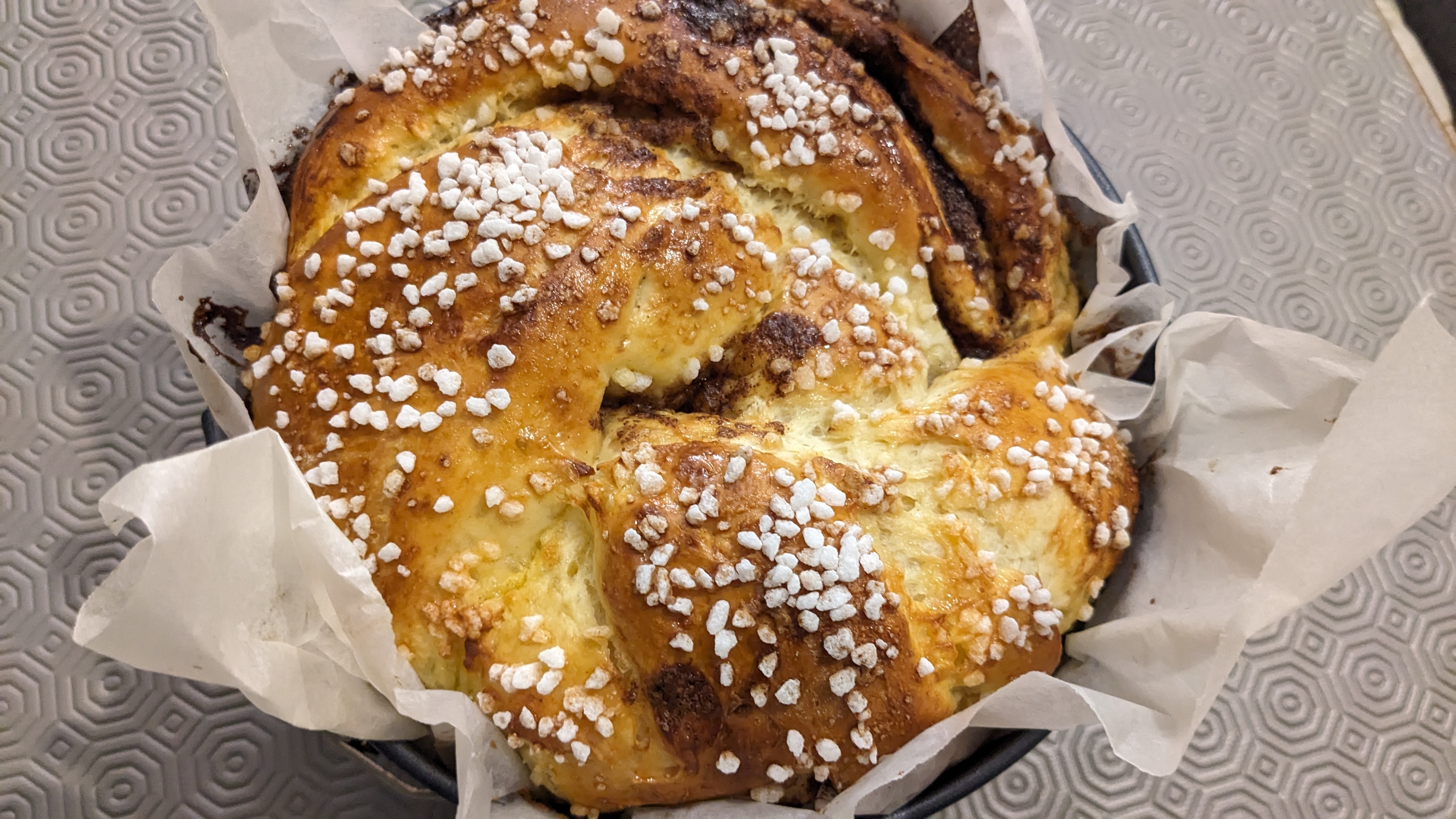

Depuis plusieurs semaines j’ai la routine suivante :
2 productions de batard/boule (lundi et vendredi)
150g levain liquide (doublement rafraîchi)
400g t80
100g t150
15g graines macérées
360g eau
10g sel
Protocole
J1
1er rafraîchi le matin
2e rafraîchi vers 12-14h
pétrissage 18-19h
Pointage jusqu’à 23h TA
Puis 8 degrés
J2
Façonnage le midi ou le soir en fonction de mon temps libre
Apprêt 1h
Cuisson et ressuage.
1 production de pain de mie le dimanche qui tient la semaine pour les tartines du matin
400g t45
100g t150
150g Levain lait dur
10g LSA
10g sel
1 œuf
200g eau
100g beurre
50g empois (Tangzhong)
Protocole
Dimanche matin rafraîchi du levain au lait
Midi frasage et pétrissage de tout sauf le beurre.
Incorporation beurre mou pour deuxième pétrissage
Pointage 1h
Façonnage
Apprêt dans le moule 1h30 au four avec bol eau bouillante
Cuisson basse température à couvert (160 degrés 1h)
Démoulage et séchage dans four entre ouvert à 100 degrés 20min
Ressuage.
Et ce soir j’ai cuit un gros  [:bool_de_gom:5]
https://img3.super-h.fr/images/2024/02/23/snapshot_16226500735fac2020814e6261.jpg

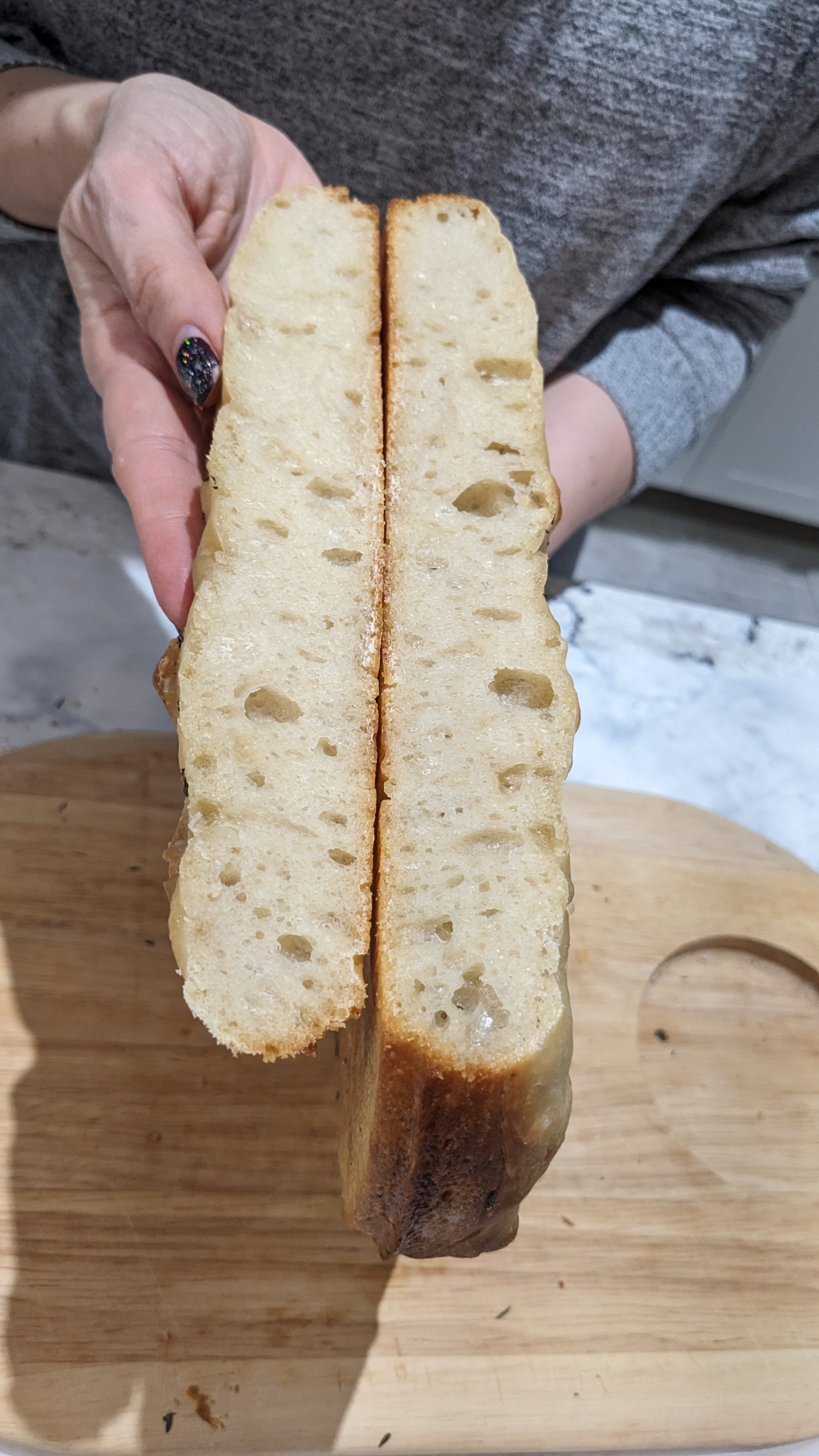

Tranchitudinale
https://img3.super-h.fr/images/2024/02/24/snapshot_984943658.jpg

Posté le 25-02-2024 à 19:09:15  profilanswer
Une brioche à la cannelle, et sucre pour les collègues du conjoint
https://rehost.diberie.com/Picture/Get/r/256932
n°70165293
Jimmie Dim​mick
Posté le 25-02-2024 à 20:30:13  profilanswer
Très belle  :love:
Levain ?

n°70165496
Kaffeine
Noisette
Posté le 25-02-2024 à 21:02:40  profilanswer
Jimmie Dimmick a écrit :
Très belle  :love:
Levain ?
Merci.
