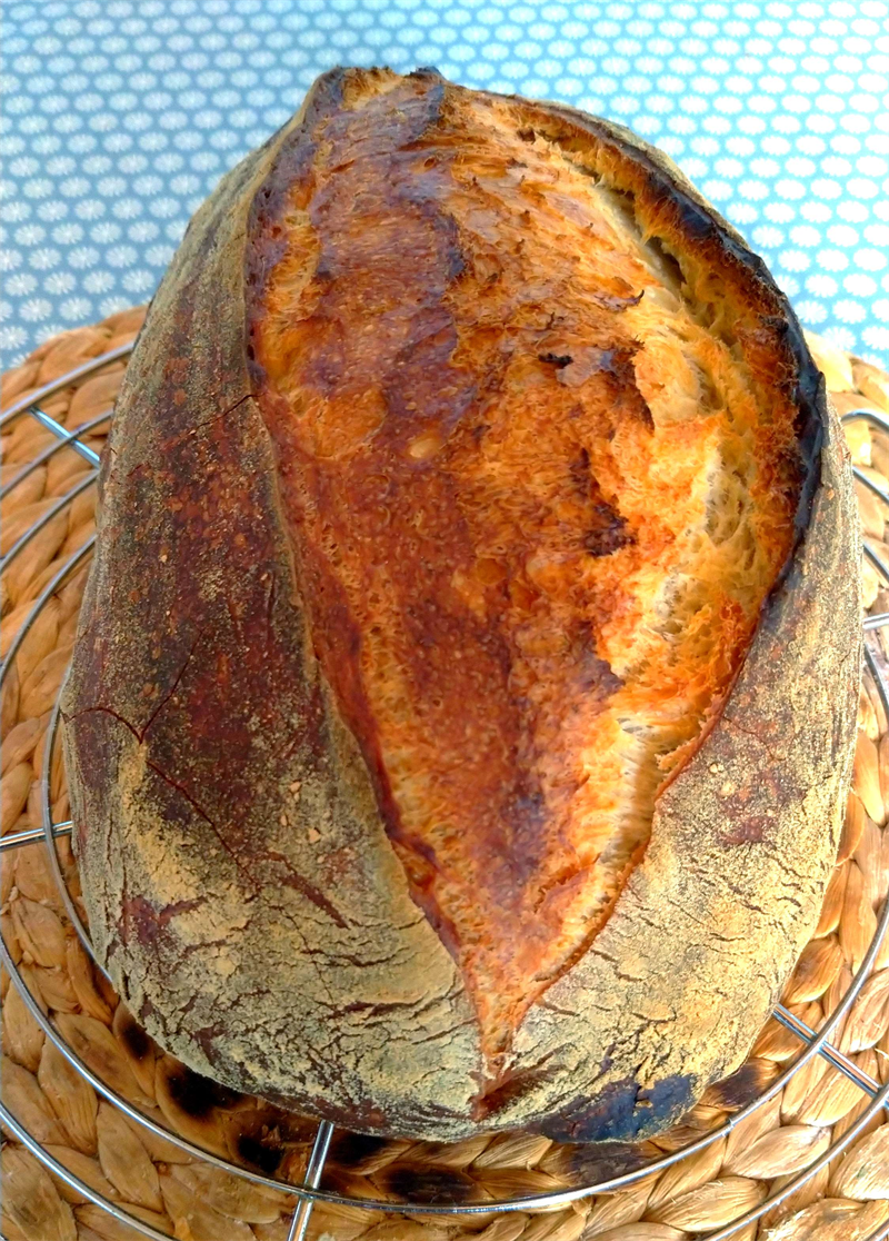

Posté le 15-10-2021 à 07:57:30  profilanswer
Pour le coup, de mon côté, je commence enfin à avoir des résultats intéressants :)
https://img3.super-h.fr/images/snapshot_16807c65ce6555a615080.jpg
https://img3.super-h.fr/images/snapshot_282475249232f670ec0e34d53.jpg
C’est cool de voir un joli développement.
Il ne me reste plus qu’a obtenir la même chose que les baguettes ^^
Pour les protocoles:
https://fgbc.dk/1qtv
https://fgbc.dk/1qu0
3/4H d'autolyse
Pétrissage 4min a V1, 4min à V2 et 2 min à V3.
3-4H de première pousse à T Amb avec 1 rabat
15-18H au frigo
1H de reprise de température
faconnage
3H de pousse en banneton
Cuisson a 245°c avec vapeur la moitié du temps et 220°C sans vapeur ensuite :)
Message édité par BuGuL NoZ le 15-10-2021 à 08:01:27

Posté le 15-10-2021 à 08:04:56  profilanswer
C'est assez proche de ce que je fais, joli résultat !
