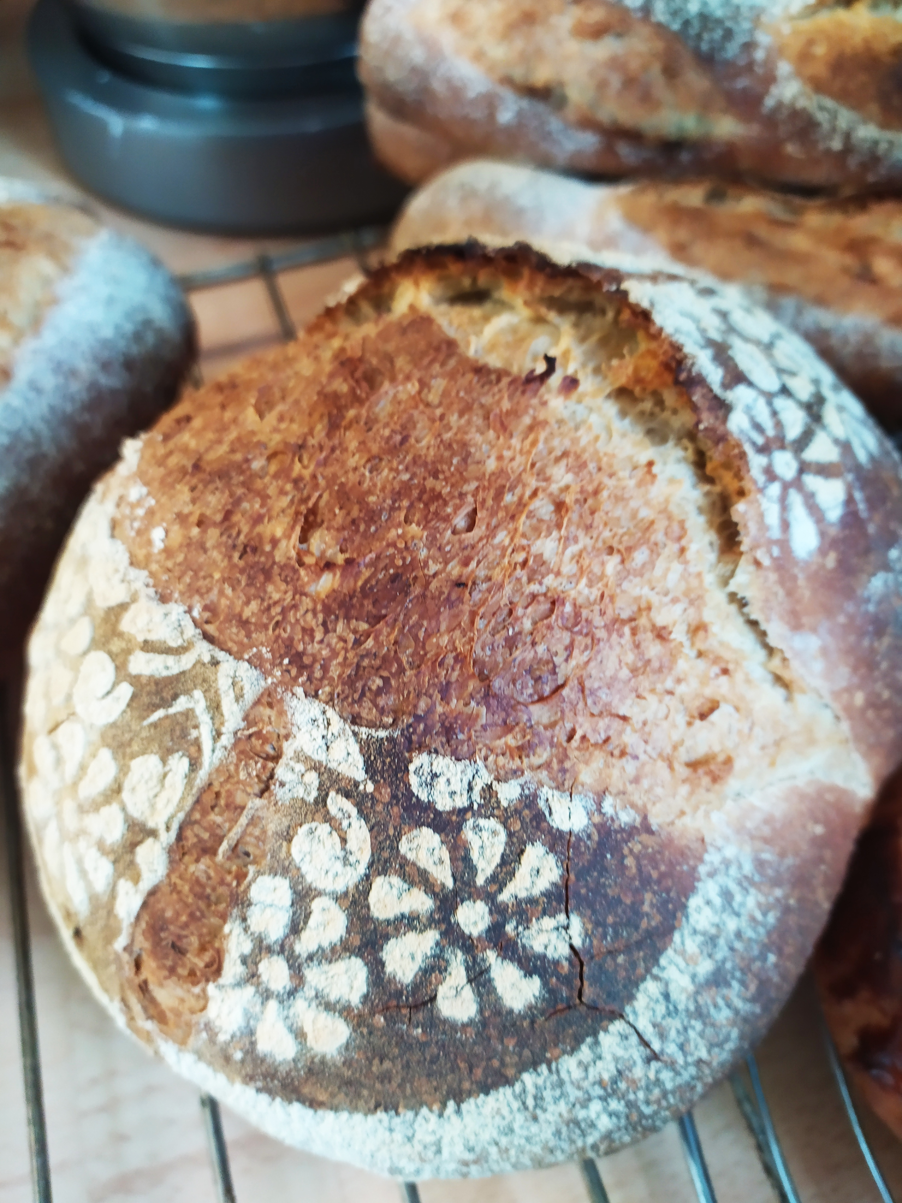

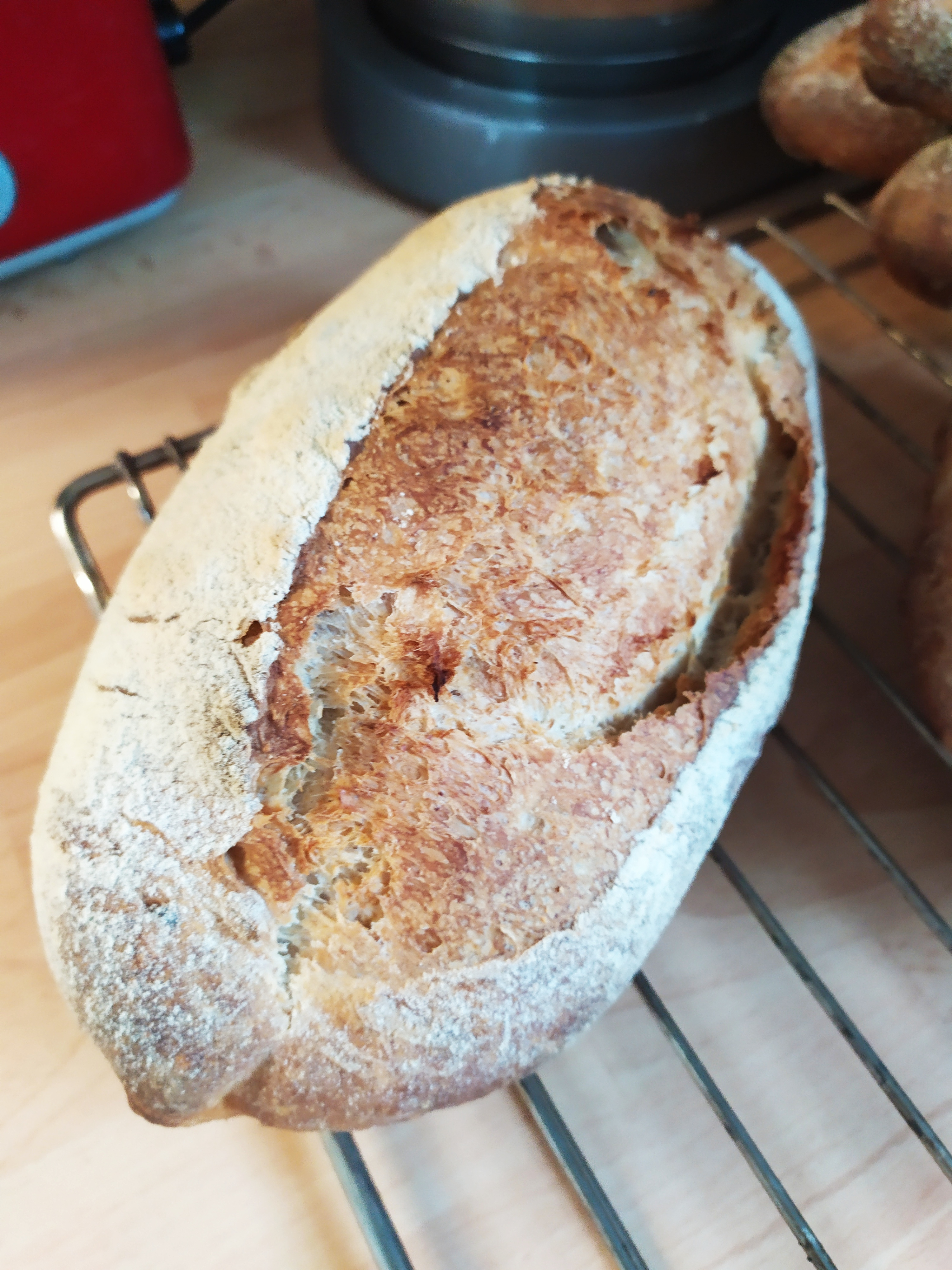

Luoji
Posté le 17-05-2021 à 09:35:55  profilanswer
Quelques photos de la production récurrente du début de week-end pour la semaine avec un format habituel de 1.5kg de farine
Non visible à l'écran la base 1kg de farine pour les pains au lait de la semaine + 4 pains aux raisins pour le lendemain (congelés avant l'apprêt) + pâte à pizza "in teglia" (80% hydratation):D
On est sur une base de
  • 80% de T65 Label Rouge
  • 10% d'un reste d'un paquet "pains aux céréales Francine"
  • 5% d'un reste d'un paquet "ma farine à pizza"
  • 5% de farine T150 "complète"
  • 20% de pâte fermentée (96h au frigo...voir plus)
  • 8g de levure/kg et 18g de sel/kg
  • Basse hydratation à 64%, eau du robinet peu dure (Toulouse)
  • Protocole: En direct contrarié (passage au froid non prévu  :o )
  • Pétrissage: 8+4, TB 56°
  • Décuvage à 24.6°C, pointage masse 2h à l'ambiante à 22°C environ. Blocage 2h30 au frigo car j'ai du m'absenter
  • Apprêt 45 min pour les petites pièces, 1h15 pour les grosses en tourne à gris sur torchon fariné
  • (4 demi baguettes spéciale sandwich) x 180-190g + (2 vivarais + 1 boule fantaisie + 1 bâtard) x 400-450g environ
  • Après ressuage, je coupe les demi-baguette dans longueur, le remets face à face, film plastique et congélateur. Je les sors le matin 30 min avant de partir, tartinage plus facile du beurre sur pain congelé.
La 1ère photo est sous la lumière "jaune" de la hotte :o

n°62953666
Ali-Pacha
AW
Posté le 17-05-2021 à 09:40:39  profilanswer
Joli :jap:
64% de TH et TB 56°, ça devait être bien ferme tout ça :D
Ali

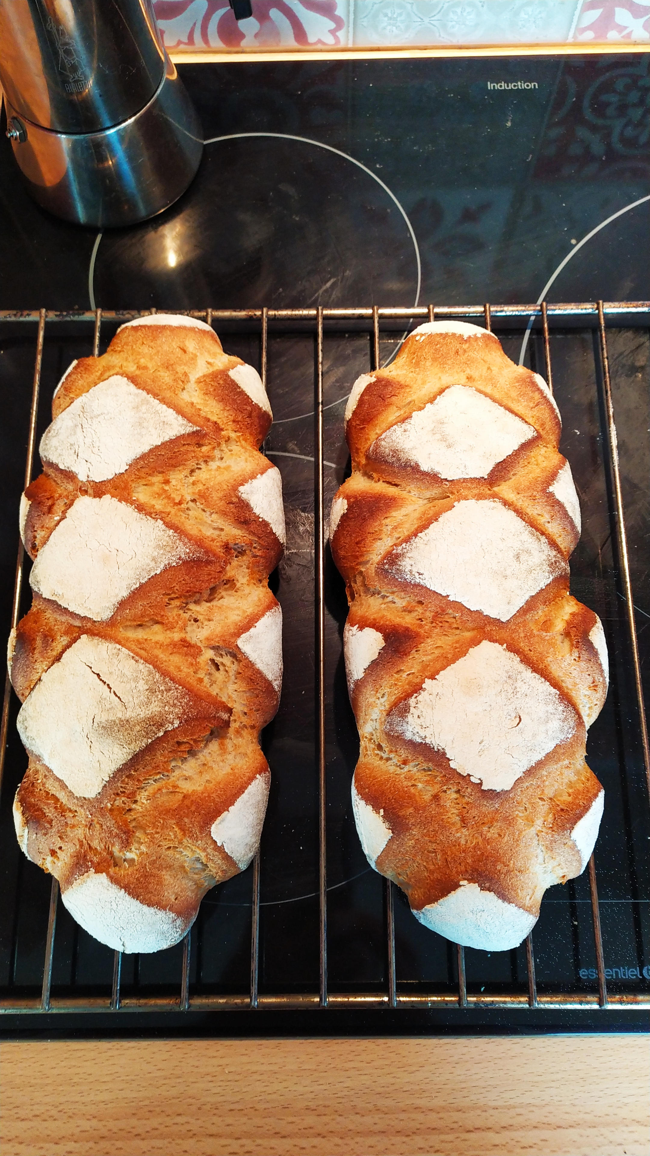

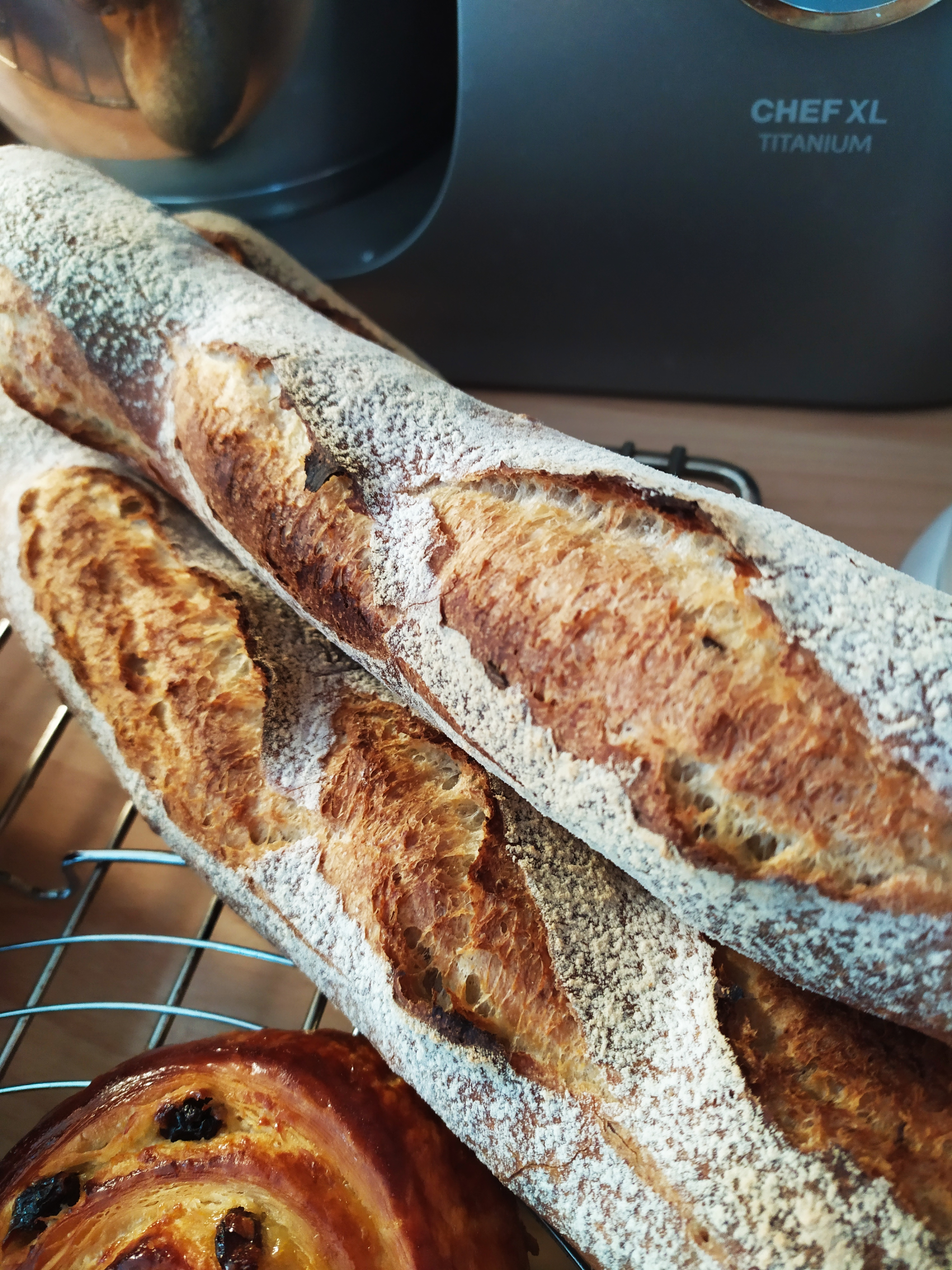

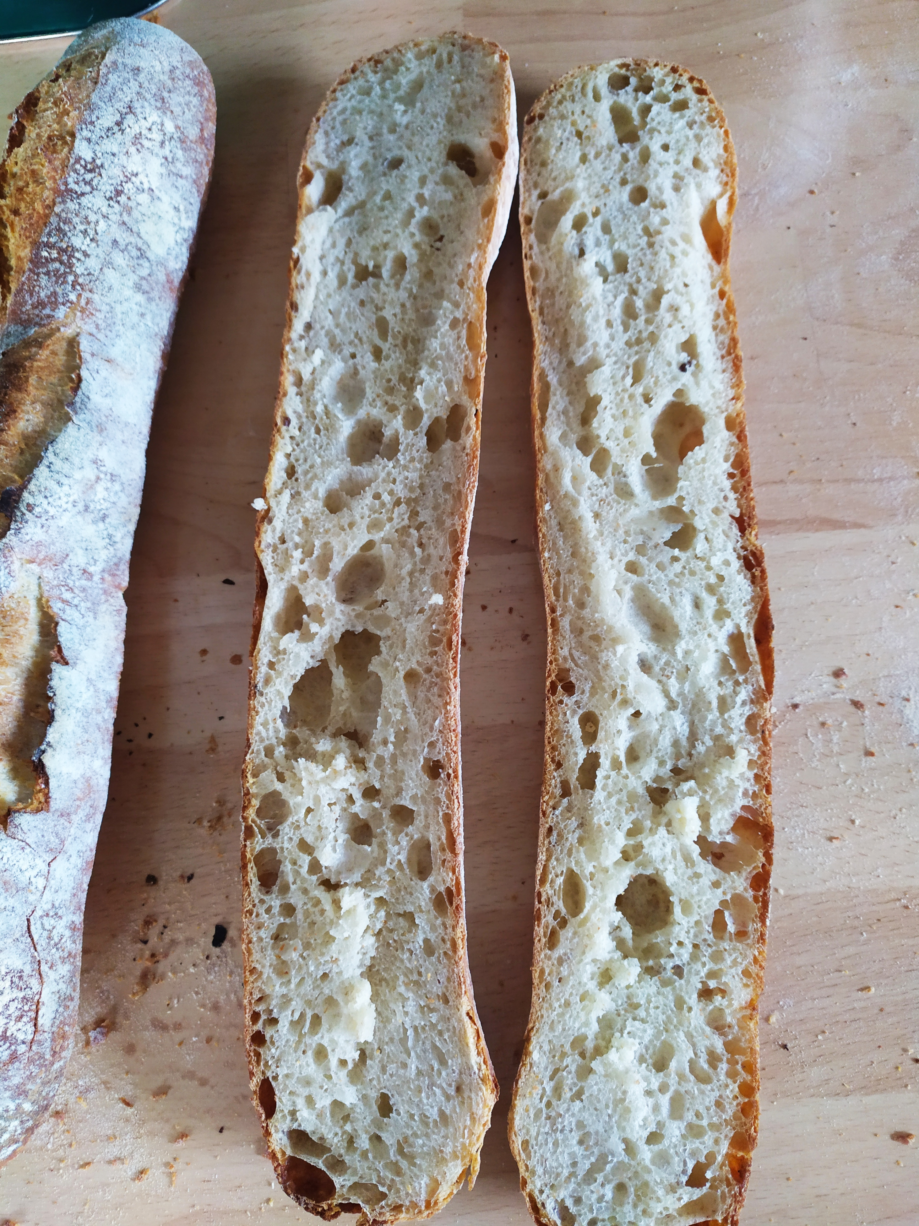

Posté le 20-05-2021 à 10:04:09  profilanswer
La croûtance du matin :)
https://img3.super-h.fr/images/snapshot_16807d1ad5e13b65ae35f.jpg
https://img3.super-h.fr/images/snapshot_2824752498ad5723e69f583e4.jpg
https://img3.super-h.fr/images/snapshot_162265007303e87cd5a6dc7fad.jpg
Le pain est moins réussi que les deux baguettes.
A cause de deux erreurs successives, je me suis retrouvé avec un taux d’hydratation à 78% au lieu de 68...
https://img3.super-h.fr/images/snap [...] 5ae35f.jpg
https://img3.super-h.fr/images/snap [...] f583e4.jpg
https://img3.super-h.fr/images/snap [...] dc7fad.jpg
De ce que j'ai compris, ce qu'on gagne en alvéolage en montant le TH, on le perd en esthétique avec une crachance/grignance moins prononcée.
Et pour le goût de levain, il faudrait privilégier le levain pâteux, plus riche en ferments acétiques (acidité) là où un levain liquide favorise le lactique, même avec de la farine costaud type seigle et/ou à 3 chiffres derrière le T.
Ali
Message édité par Ali-Pacha le 20-05-2021 à 11:02:40

Sinon, deux petits bâtards sortis du four :
https://i.imgur.com/pIISIUd.jpg
J'ai joué facile / la sécurité : T80, levain pâteux seigle 50%, levure 1% / sel 1.8% , TH 71% (tranquille avec cette T80 et la bonne dose de levain pâteux), pointage masse 1H15 Tamb puis une nuit au frigo, apprêt 45-50 minutes.
Ali

Très joli :)
Tu pourrais grigner de manière un poil plus parallèle au pain, peut-être :)

Tu as raison pour les grignes, il faut encore que je trouve un bon coup de main :jap:
Avec la force de la pâte que j'avais là, le grignage plus parallèle était tout à fait jouable.
