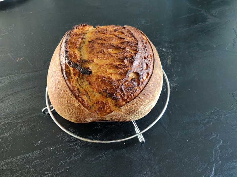

Je m'obstine..et j'échoue toujours :D
A iso tout (T65 / levain / patin-couffin), j'ai donc comme prévu :
- monté l'hydratation à 70% au lieu de 65%
- fonctionné en chaleur statique, 245°C pendant 35 minutes
- mis un petit moule à tarte directement sur la sole sous le combo grille + pierres pour balancer l'eau bouillante juste avant enfournement
- attendu 25°C à cœur sonde à l'appui pour le ressuage
Ça persiste à manquer de cuisson au global, surtout à la base
https://i.imgur.com/92GhI9Y.jpg
https://i.imgur.com/8f13sDQ.jpg
Les quelques motifs de satisfaction :
- malgré la montée en hydratation, j'ai le sentiment d'avoir bien réussi à pétrir en étirage-soufflage, en gérant bien le côté un peu plus collant et sans trop fleurer
- la coloration bien plus progressive, je ne me suis jamais dit "merde, ça saisit trop". D'un autre côté, il n'est pas suffisamment cuit :o
- l'alvéolage visuellement sympa, malgré une mie trop compacte / pas assez cuite
- il a poussé comme jamais à la cuisson, même si les grignes ne se sont pas vraiment ouvertes...de plus en plus confiance dans mon levain / la façon de l'utiliser / les temps de pousse / repos
Je continue à monter la T° ? 40 minutes @ 250 °C ?
Je grigne en biais pour que ça s'ouvre / respire mieux (comme une baguette) plutôt qu'à la verticale (préconisation de la recette) ?
Je laisse définitivement tomber les pierres et cuis directement sur lèchefrite ?
J'investis dans une cocotte ? :o
Ali

Écoute moi je cuis 20' à 240 puis 20' à 210. Mais ça c'est la théorie. En pratique si au bout de 20' à 240 il est tout palot je rajoute 10 minutes. Si il est déjà doré je baisse à 210.
Et si au bout des 20' à 210 il est pas cuit (ne sonne pas creux) je rajoute 10'. Puis 10 autres si nécessaire, etc.
En pratique je suis souvent à 50 minutes au total voir 1h sur les fours un peu mous du genou. Mais c'est la gueule du pain qui drive pas le chrono.
En tout cas si c'est sous cuit ben ... Faut soit cuire plus chaud soit plus longtemps !
Et pendant le petrissage tu devrais pas avoir besoin de fleurer. Ça fausse le TH + on s'en fiche que ça colle.
Le fleurage c'est juste au façonnage.
De mon côté j'ai des patons qui manquent de force. Je suis en T80/TH70 et je pétris à la main en slap & fold (deso pour l'anglicisme), 3 x 3 minutes un truc comme ça. Ceux qui pétrissent à la main (Tillow [:hurle]) vous y passez combien de temps ? Vous petrissez un peu à l'ancienne avant ? (Je veux dire en malaxant étirant la pate).
Ali
Pour moi ta cuisson commence à avoir une bonne tête, rajoute du temps. Mais c'est bombé dessous ce qui pour moi montre qu'on n'a toujours pas le bon choc thermique. Après, je ne peux pas trop te conseiller, mes pains avaient un peu la tête des tiens quand j'ai basculé vers la cuisson cocotte.
Ensuite, je n'ai jamais entendu qu'on grignait à la verticale, si tu veux que ça s'ouvre, tu fais profond (1 bon cm) et à 45°.
n°62726001

D'accord avec toi, je suis souvent pas loin d'une heure de cuisson. On ne fleure effectivement pas pendant le pétrissage, c'est normal que ça colle un peu au doigts. Si c'est toujours la soupe à la fin c'est que le TH de base était trop élevé.
Pour ton manque de force, il y a combien de prot dans ta farine ? Moi je fais un mix robot/à la main, en général je dois faire 5 min de slap/fold, mais je regarde pas du tout le temps, je m'arrête quand la boule est bien lisse.
Ali
C'est trop peu 245°c en statique dans pas mal de fours ménagers amha.  :jap:
En statique je mets plutôt 275 au départ. Ou alors passe en ventilé   :)

Ali-Pacha
AW
Posté le 22-04-2021 à 09:42:12  profilanswer
Ok, ce sera donc 250°C / 40 minutes. Et scarification 45° type baguette.
Le bombé sur le dessous ne me choquait pas, j'y voyais plutôt un bon signe, à savoir un pain qui se développe et ne reste pas tout raplapla (d'ailleurs c'est ce qu'on voit dans la recette que j'utilise : https://www.youtube.com/watch?v=jmRaU9RSl3E&t=601s )
J'aimerais bien le faire "à l'œil", mais même avec la chaleur statique, ça finit par bien colorer. Ou alors j'estime mal la coloration, il faut que je parte sur quelque chose de plus foncé.
@Robert le coup du choc thermique à 275°C, j'ai tenté (préchauffage de la pierre à 275°C, remis à 250°C 3 minutes avant l'enfournement), le four était trop chaud, ça a "saisi" la croûte et le pain ne s'est absolument pas développé.
@Charleston je n'ai jamais fleuré lors du pétrissage comme sur la mise en forme / façonnage. Corne pour récupérer la pâte qui accroche au tour, et à l'extrême goutte d'huile deux ou trois fois.
Ali
Message édité par Ali-Pacha le 22-04-2021 à 09:49:38
Ali
Normalement le pain est plat dessous et le choc thermique fait exploser le dessus.

Posté le 26-04-2021 à 14:10:19  profilanswer
L'avant-dernier, avec grignage sur les côtés => peu d'explosion
https://i.imgur.com/ddZQ0aq.jpg
Mais cuisson / mie pas mal du tout, en gros là où je souhaite être à peu de choses près (homogénéité peut-être ?) :
https://i.imgur.com/Uqemyek.jpg

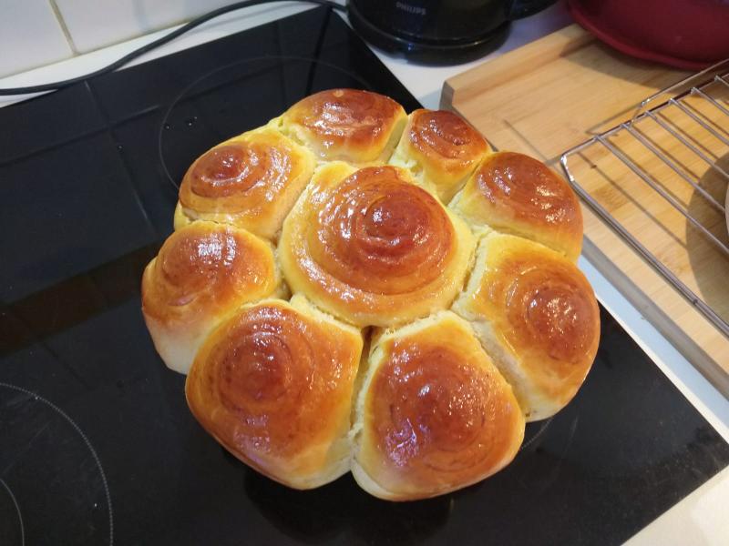

Donc j'ai refait exactement le même en grignant à l'arrache mais plutôt au milieu :
https://i.imgur.com/UgfxAEz.jpg
(avec test de la recette des 6 petits pains au lait de Boulangerie pas à pas entre deux réunions Teams :o)
Rien à voir au niveau explosivité. Je verrai ce que ça donne à la tranchance :jap:
(Et je manque clairement de coup de main pour scarifier de la pâte TH 72% :D)
(et j'ai aussi besoin d'un couteau, c'est une bouse ignoble ce que j'ai là :o)
