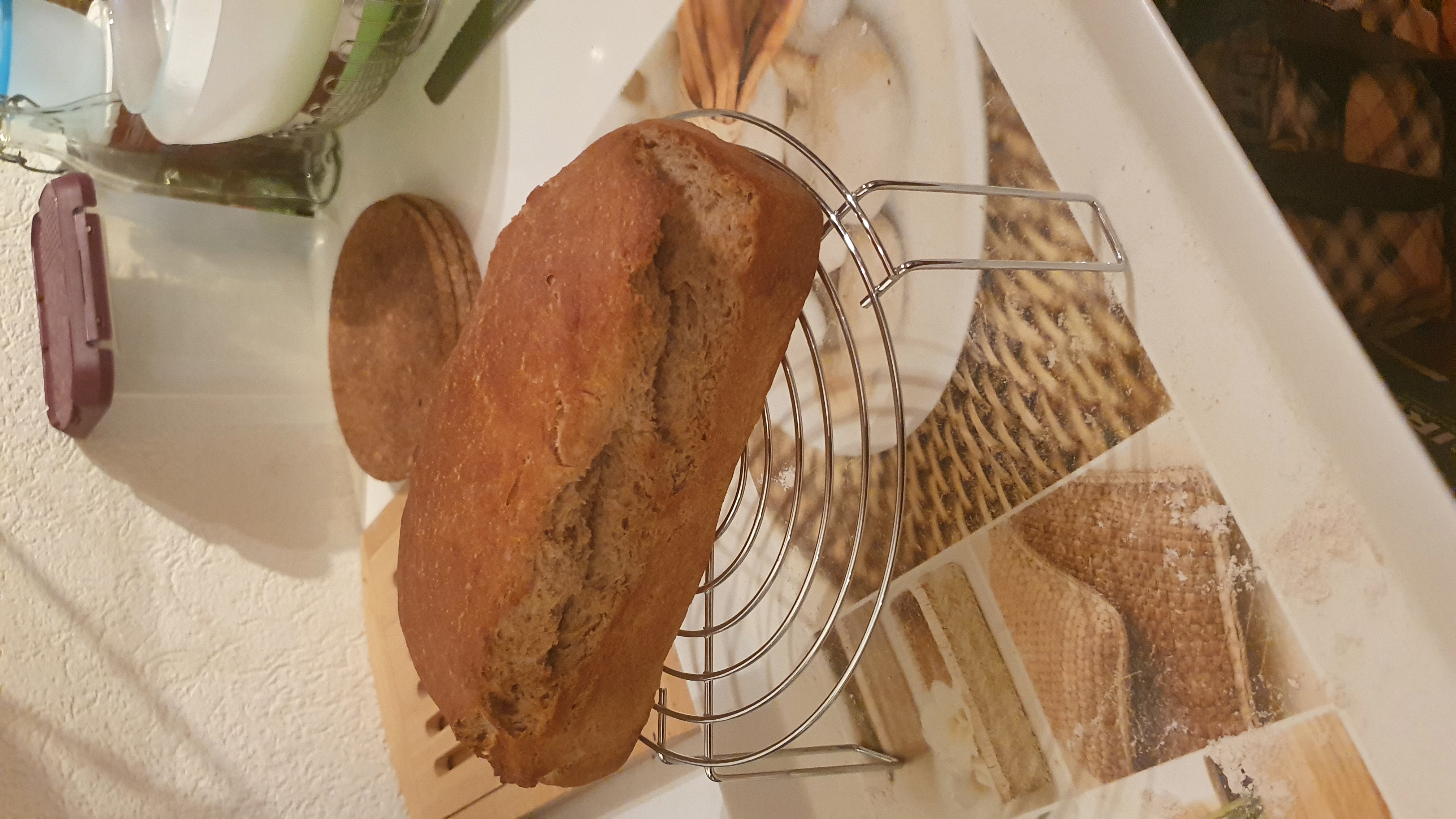

Voici donc mon résultat du jour. Malheureusement un peu trop cuit (j’avais suivi la recette pourtant) mais le goût est super bon. C’est vraiment meilleur que la boulangerie à côté de chez moi!
J’ai mis 500g de farine, 300g eau, 10g de levure de boulangerie sèche  et de sel.
Cuit en cocotte 30min avec couvercle et 20min sans a 240.
https://i.ibb.co/VBGXsFF/FA9-C5-EED-4001-4-C62-B0-B2-60-BAAD14-CF44.jpg
https://i.ibb.co/JRmyJFm/82615-D83-FD1-A-4-EE1-9643-05-BB1-F56-EB3-D.jpg
https://i.ibb.co/t2nJ7WD/DF5-E28-C6-35-D4-4-E54-A565-EEF30-DB93375.jpg
la prochaine fois je sortirai du four un peu plus tôt.
J’ai vu dans quelques recettes qu’ils faisaient un départ four à froid. Qu’en pensez vous?
Pour une cuisson longue, baisse la température au bout d’un moment. Pour un gros pain de 850g (sur pierre), je fais 15 minutes à 250, puis 20 minutes à 210. Quand ton pain est un peu coloré et que tu veux continuer la cuisson, tu peux aussi poser un papier sulfurisé sur le pain, ça ralentira la caramélisation et il fera moins brûlé sur le dessus.
Message édité par Wolfman le 14-01-2021 à 18:05:51
