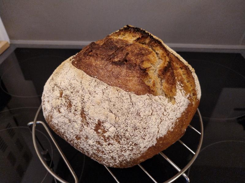

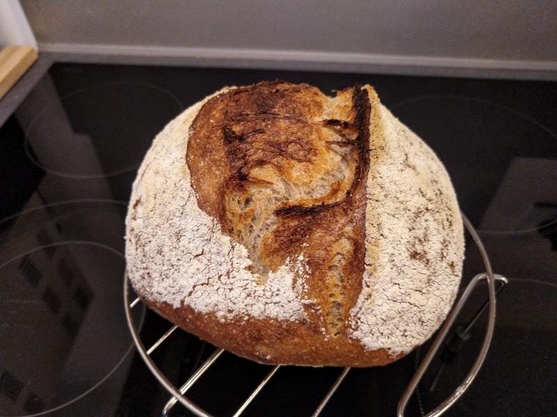

 [:el-miguel]  Pain du dimanche :
-  T65 bio (dont 40% de manitoba bio)
-  20% levain de blé entier  / TH80%
- tourne à gris et nuit au frigo, cuisson sur pierre au matin
https://nsa40.casimages.com/img/202 [...] 509901.jpg
https://nsa40.casimages.com/img/202 [...] 242878.jpg
https://nsa40.casimages.com/img/202 [...] 873212.jpg
Toujours pour m'entraîner sur ce type de pain, car trop de mie por moi, je préfère les baguettes en fait  :lol:

Alors celui la, il est particulièrement réussi du point de vue de la mie. Même si personnellement je préfère un peu plus compact pour une question de confiturosité, grosse maitrise.

:jap: Exact - Soudure en haut comme ça quand tu retournes, il est direct dans le bon sens, ça limite les manipulations.
Dans les tutos de Boulangerie Pas à pas, il dit pour les baguettes que la tourne à gris donne "plus de patate" à la cuisson... je peux pas dire...je fais une tourne à clair pour les baguettes (je me retrouve ainsi dans le bon sens aussi) :)

C’est un pain à 350g de farine, j’ai en effet oublié la précision

Miche avec 20% de levain liquide de seigle (pas de levure, j'aurais peut-être dur en mettre un peu pour l'alvéolage), T70 biocoop et TH80%. Ça sort tout juste du four, faudra attendre pour voir si le résultat est à la hauteur de mes espoirs :D. A l'extérieur c'est pas mal, la grigne a bien jeté, et le pancake que j'ai enfourné a su révélé son plein potentiel :lol:. Par contre après réflexion j'aurais probablement du travailler le moins possible la pâte lors du façonnage (voir pas du tout ?) pour conserver les plus grosses alvéoles possibles.
https://i.goopics.net/800/YaLRd.jpg
https://i.goopics.net/800/JND3y.jpg
