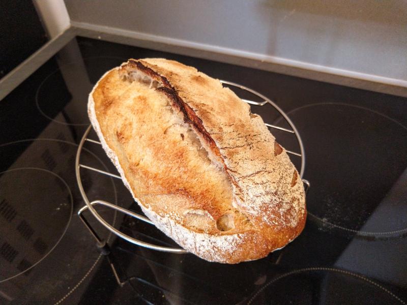

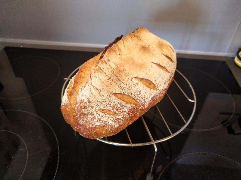

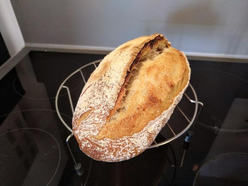

Voilà, ça sort à peine du four. Bon je me suis bien chié sur les grignes, donc on est pas sur une très belle ouverture. 100% levain, T65/T80, pointage 3h à TA + 12h à 4°C, apprêt 35mn, cuisson sur pierre :jap:.

n°59886997
pizoo
Fantalgébrique !
Posté le 28-05-2020 à 15:45:58  profilanswer

el-miguel a écrit :
ça a manqué de pointage car c'est un peu dense... mais tu l'aimes peut-être ainsi.
Ben ça m'étonne quand même, 45 min d'autolyse, pétrissage, 2h à TA hier et il faisait bien chaud, 12h au frigo et encore 2h à TA aujourd'hui, 1h15 d'apprêt.

C'est quoi comme hydratation ?
Il me semble que pour des grosses pièces comme ça, au levain il faut un apprêt conséquent
Exemple où la mie a l'air beaucoup plus légère (ce qui ne va pas toujours de paire avec l'alvéolage) https://www.youtube.com/watch?v=f07TNR056eE
